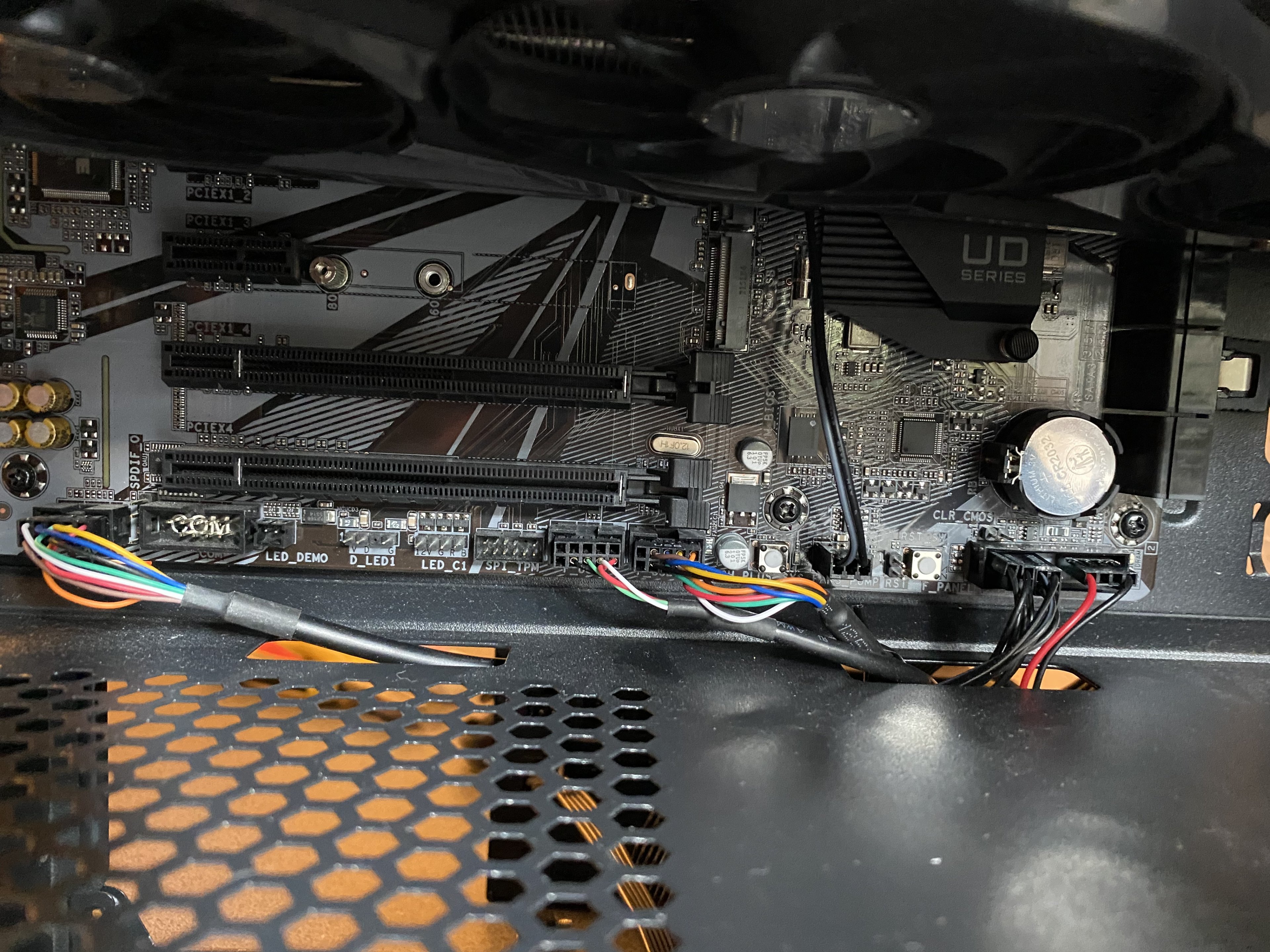

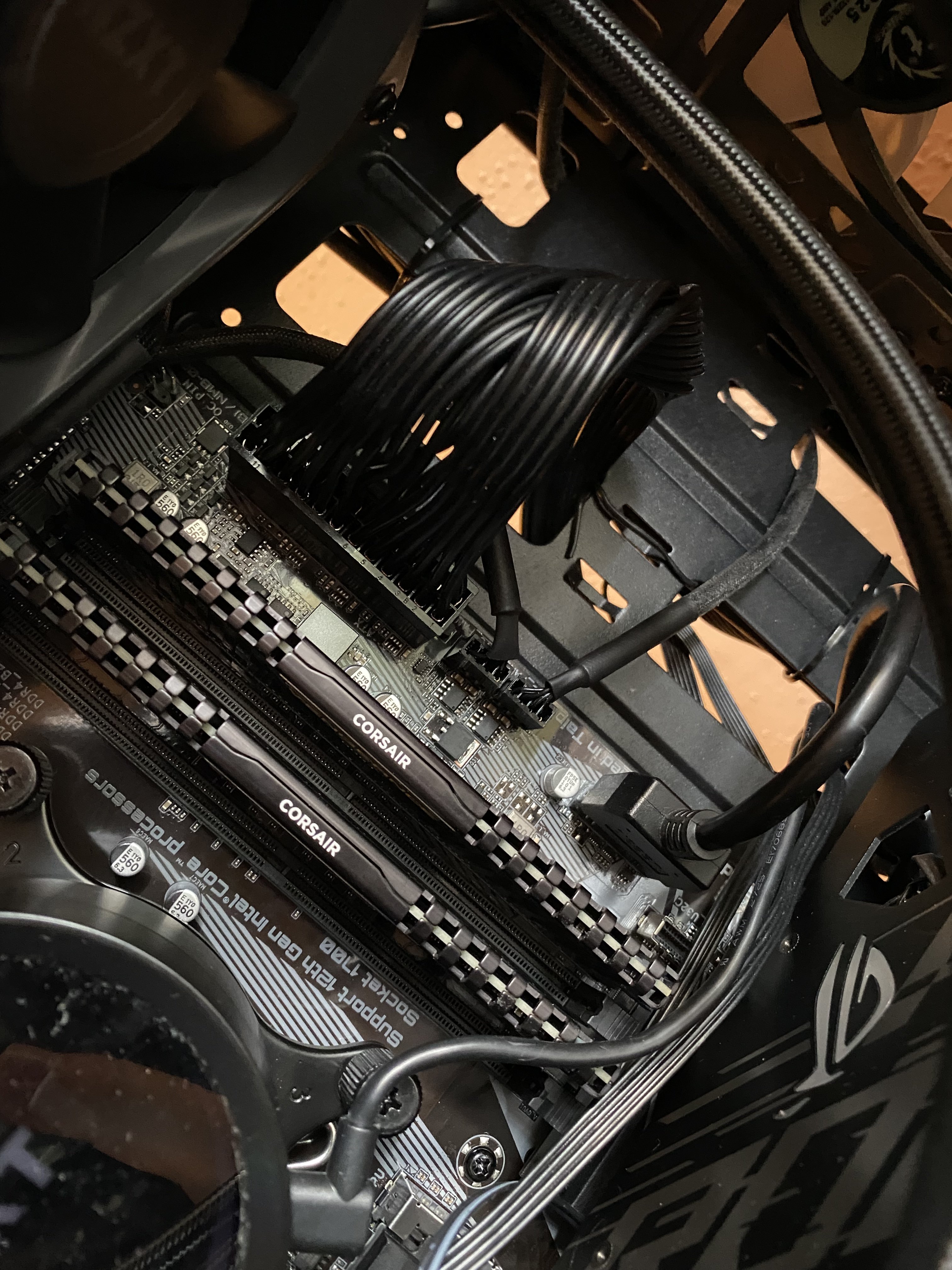

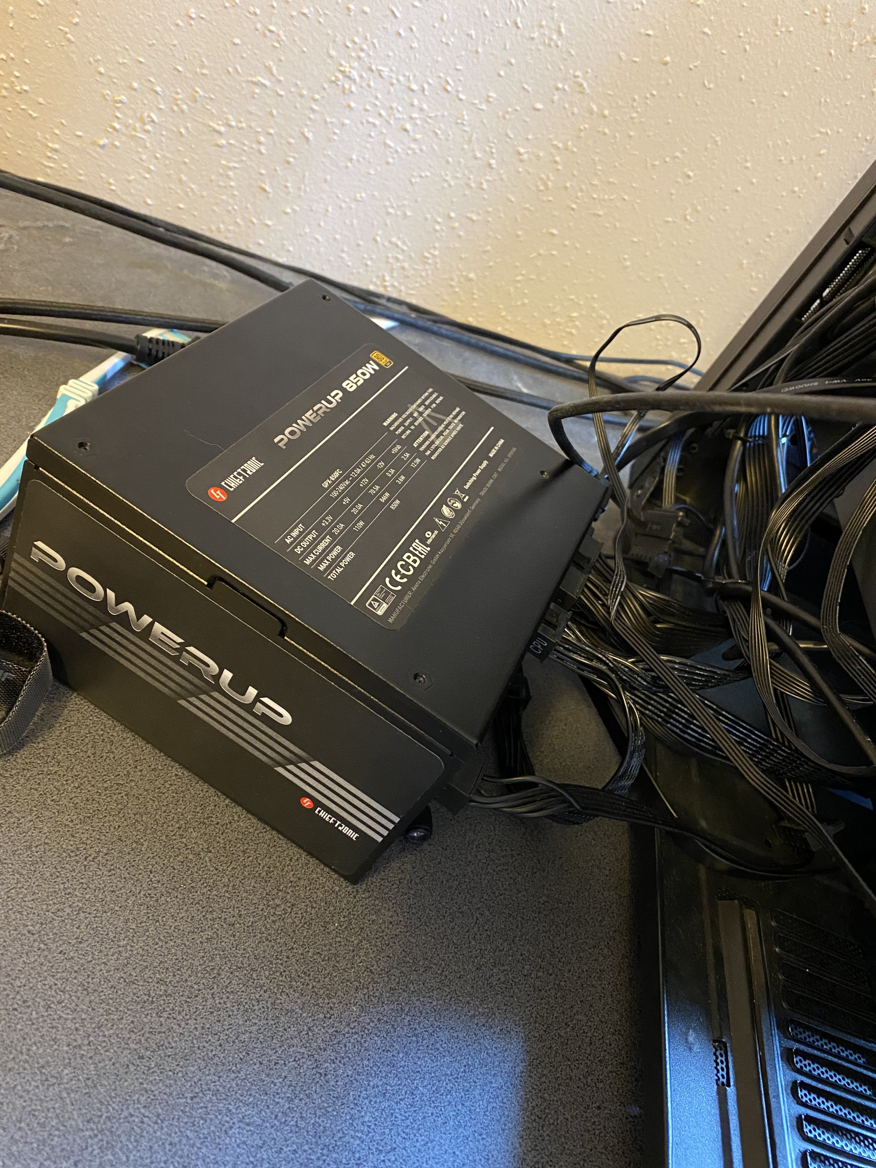

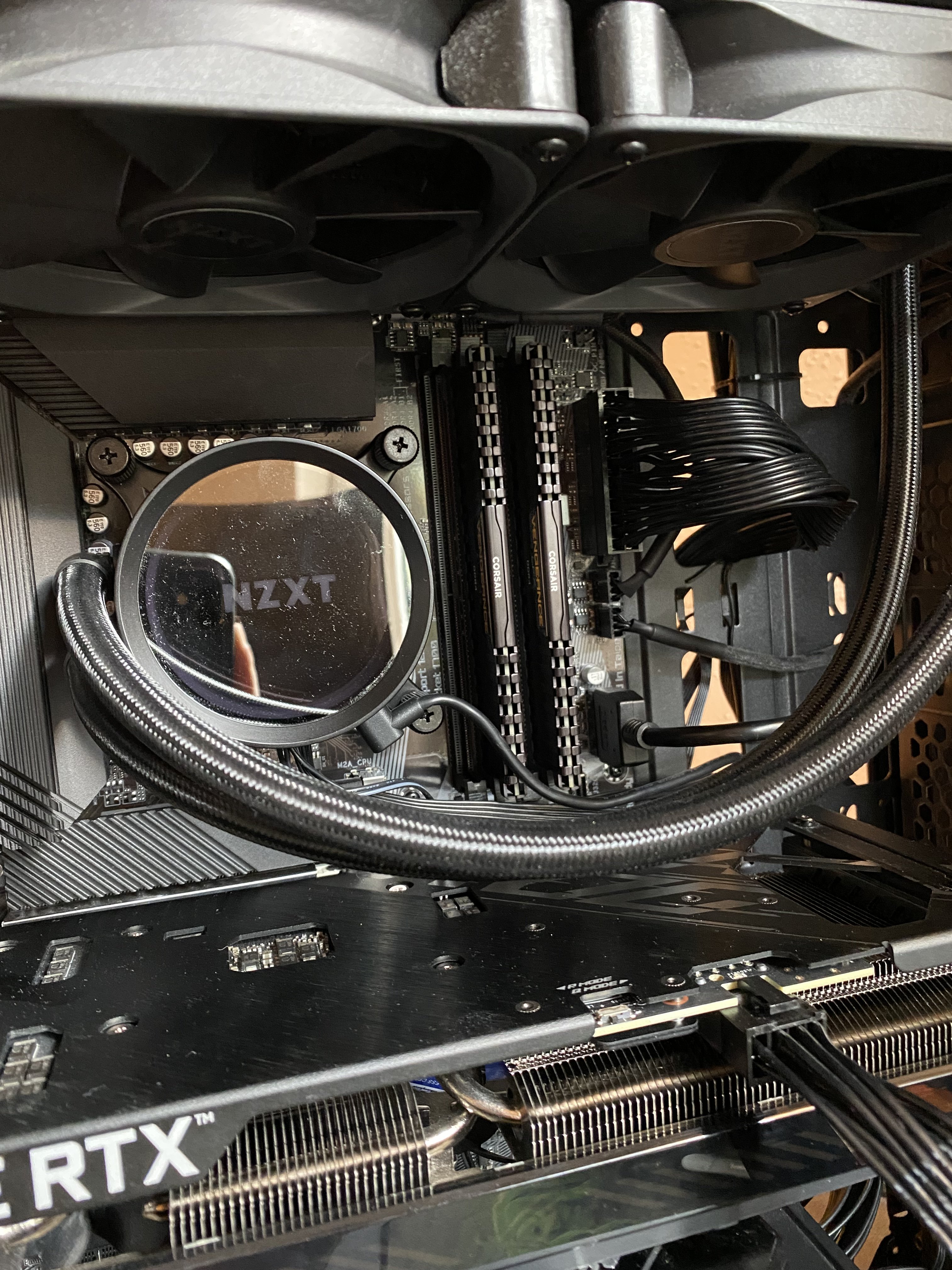

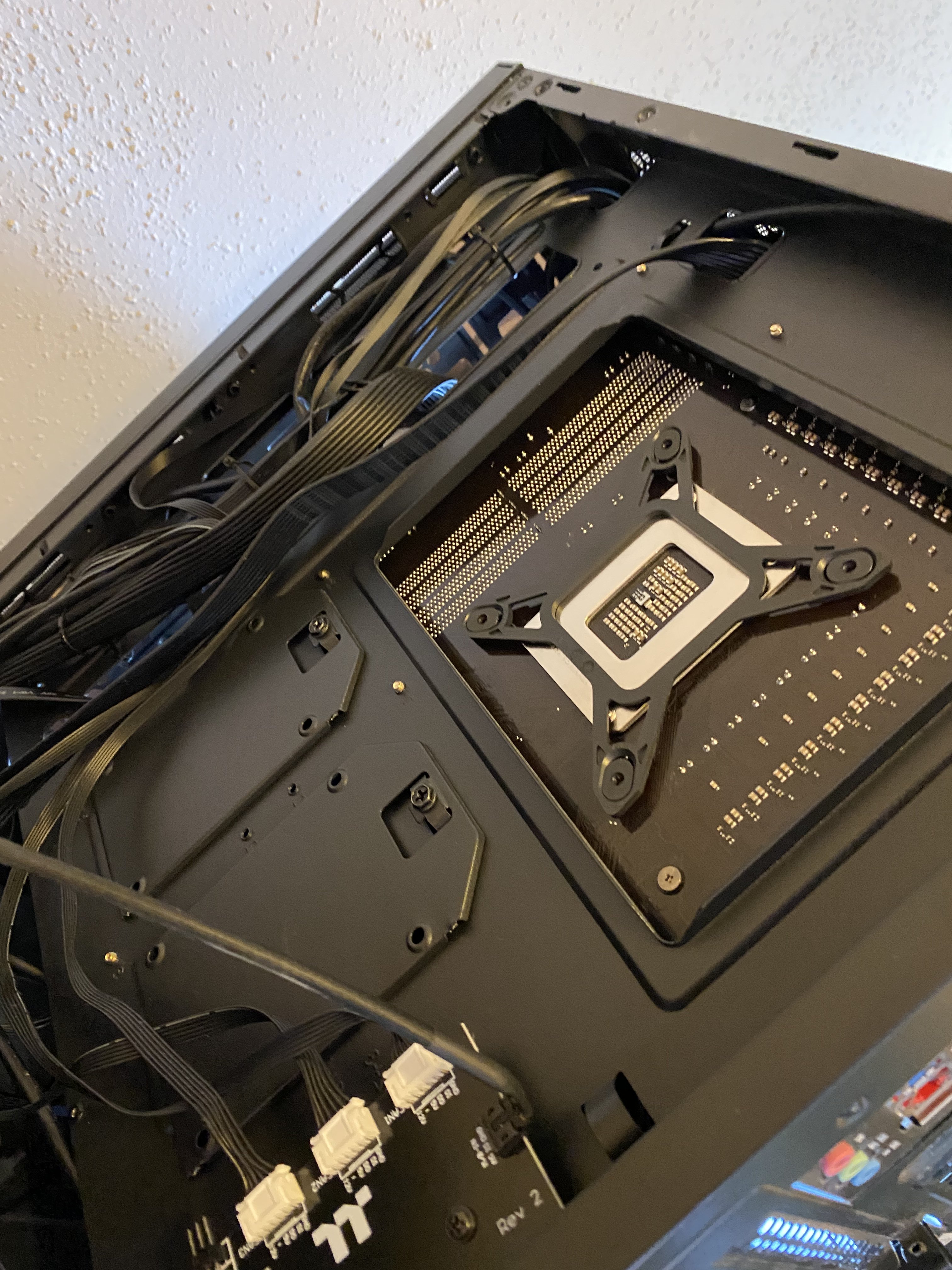

So bin wieder da… ich versuche grad mal die sachen die mir vorgeschlagen wurden. Und hier einmal die Fotos, weiß nicht ob das reicht oder ob die gut so sind, ansonsten einfach nachfragen mache dann bessere.
So ich hab jz die Ram methode versucht und lasse den pc jz erstmal so 10min laufen.
Ach ja zur info das system ist von mir selber zusammengebaut falls das was bringt

Hab den Pc die ganze zeit laufen lassen… es tut sich nix… mir fällt auch nix mehr ein
Mhh 12V EPS steckt drin ?
Mal nen anderen Stecker an die GPU angesteckt vom Netzteil ?
GPU Steckt 100% richtig im Slot ?
GPU mal ausbauen, System starten ruhig 30-60 laufen lassen, PC ausstellen, GPU wieder einbauen und anschließen, System starten.
