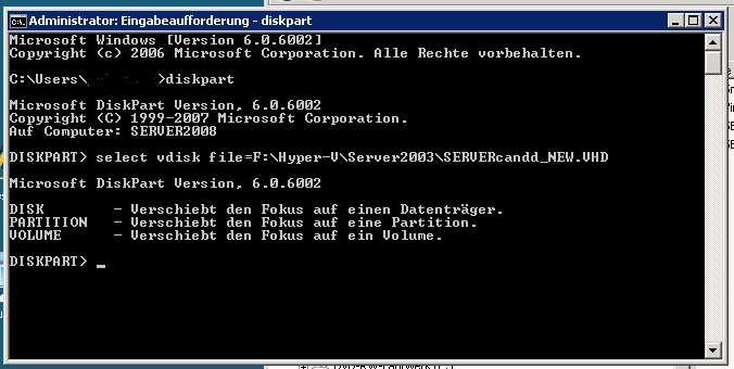

und zwar will ich eine Hyper-V VHD Datei vergrößern. Bin dazu nach folgender Anleitung vorgegeangen.
Das mit dem VHD Reziser hat auch Super funktioniert. Jetzt hänge ich allerdings bei dem Schritt:
select vdisk file=D:\VHDs\W2K8R2-2.vhd
Kann die VHD einfach nicht auswählen, warum nicht? Hat jemand ne Idee?
Eigentlich sollte er die VHD ja auswählen und dann kann ich attach vdisk ausführen.
Das sieht bei mir dann aber immer so aus:
Hey, hast du mal probiert, den Pfad in "" zu setzen?
Ja habe ich, da passiert genau das gleiche!
Ich glaube Du hast Recht, das ist ein Windows Server2008 (kein R2)
Version von Diskpart:
6.0.6002
Kann man Diskpart auf die Neue Version 6.1 auf Server2008 patchen?
Danke für Deine Antwort @Simon. Daran wird es wohl liegen!
