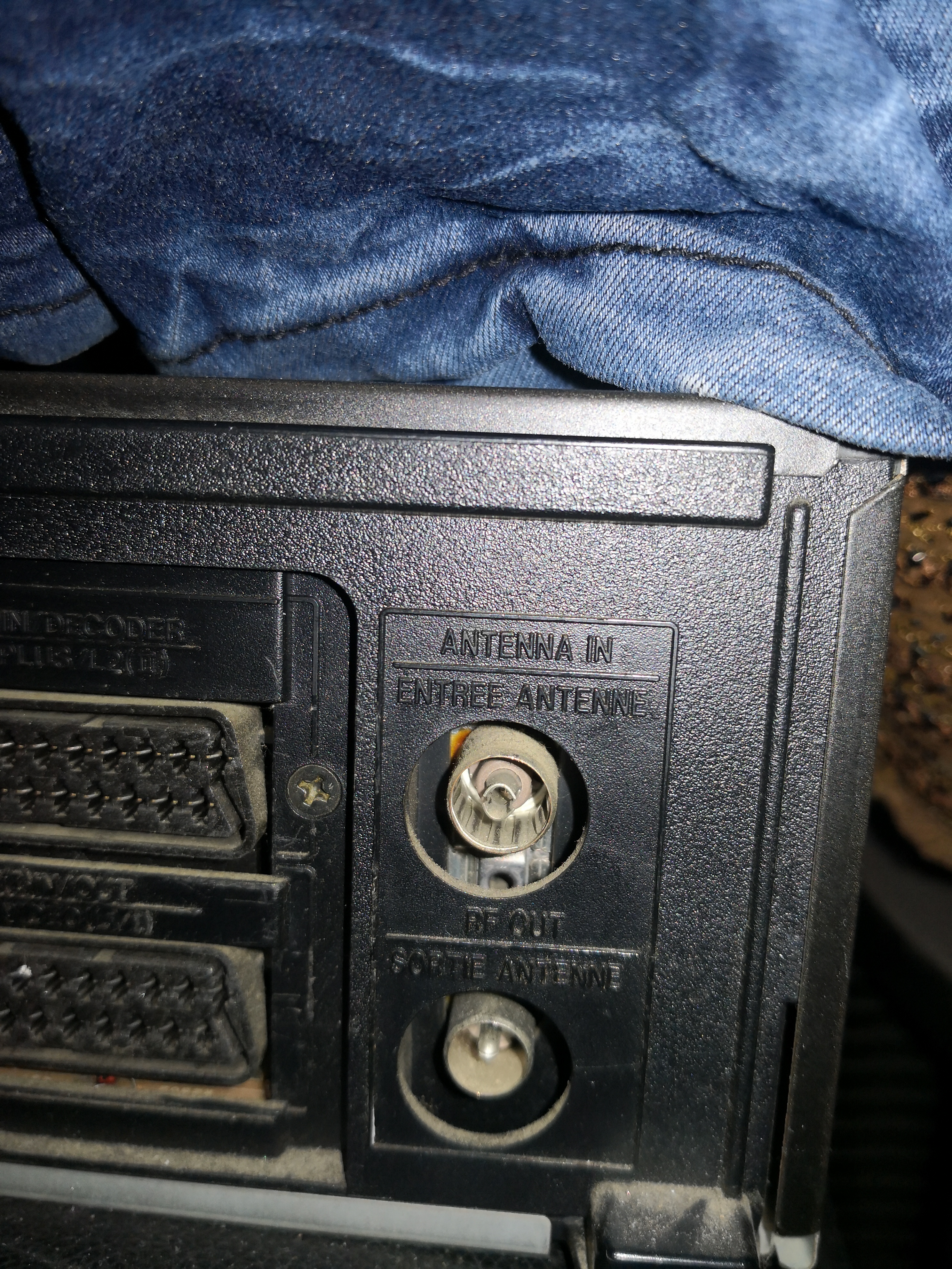

Hi
Ich würde gern VHS Kasetten auf meinen 65 Zoll Fernsehen abspielen.
Was braucht man denn dafür alles? So ein Konverter? Oder gibts auch eine Möglichkeit mit irgendein Kabel direkt von VHS zu TV. Kenn mich da nicht aus.
Und da mein TV ja die Recorderfunktion (PVR) hat, könnte ich wenn es dann läuft, diese einfach auf den Fernseher aufnehmen ohne zu Digitalisieren zu müssen? Also die VHS Aufnahmen sozusagen auf USB spielen, wenn es dann läuft oder geht sowas nicht.

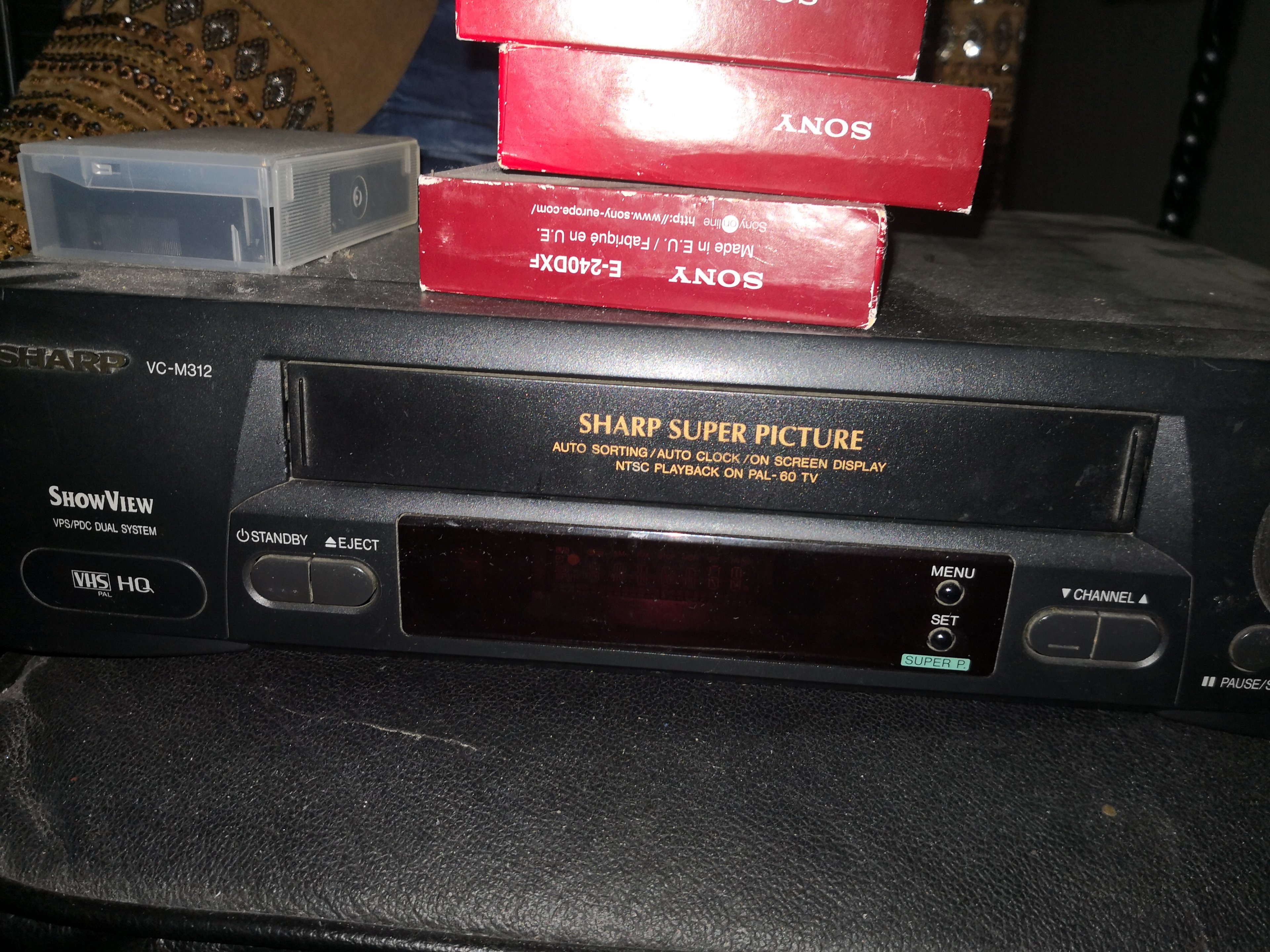

Anbei noch ein Bild des Videorekorders, ob der überhaupt gut genug für sowas ist, oder sollte ich noch einen besseren mir besorgen?
Grüße

Scart auf Composite Adapter verwenden und los. Habe den gleichen TV, der kann Composite und Component, Scart hat er nicht. PVR funktioniert meines Wissens nur mit TV Programmen, nicht mit exterenen Geräten.
Scart auf HDMI ginge auch, aber das ist in dem Fall Käse und Geldverschwendung. Digitalisieren wirst du die Videos nur mit zusätzlicher Hardware können. So etwas bieten aber auch Dienstleister im Netz an, z. B. https://mediafix.de/vhs-digitalisieren/

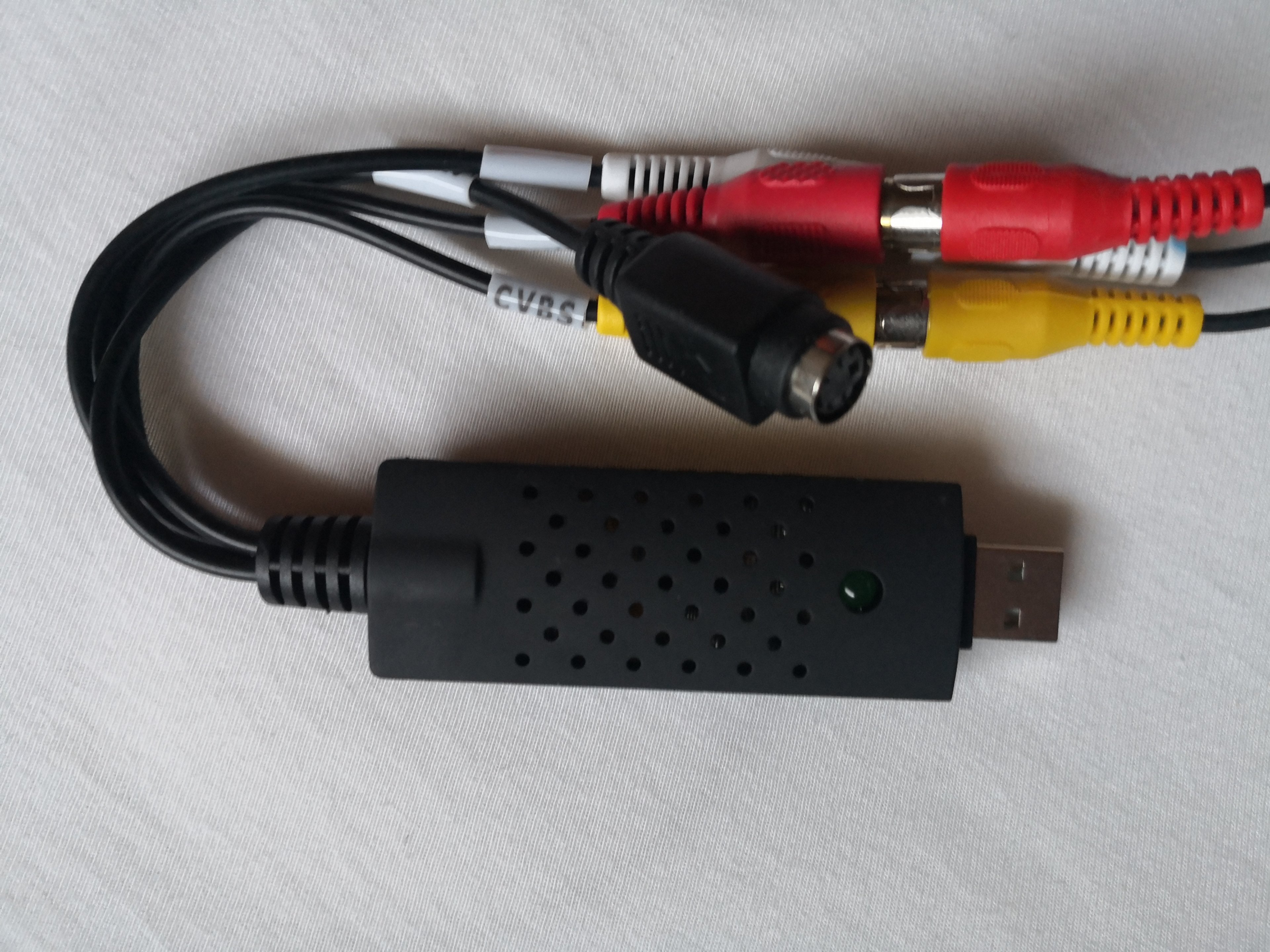

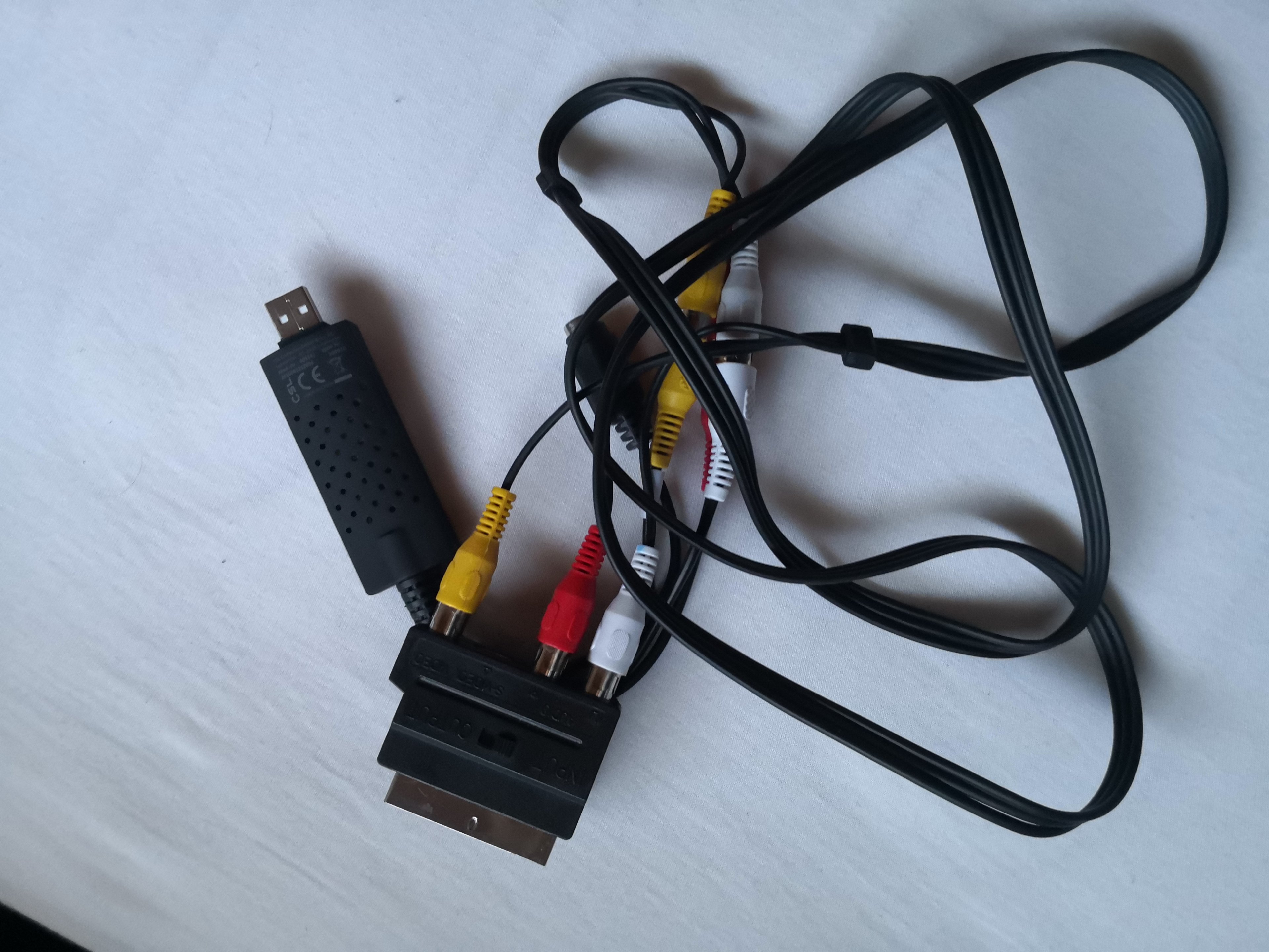

Hab tatsächlich noch sowas hier in meiner Rumpelkammer gefunden....müsste das richtige sein, oder?
Soll der Schalter auf Input oder Output...denke mal input, richtig? Ich bin bei sowas echt nicht so schlau :D

denke mal der vereint die 3, aber passt nicht, hab ich schon probiert
danke, okay output

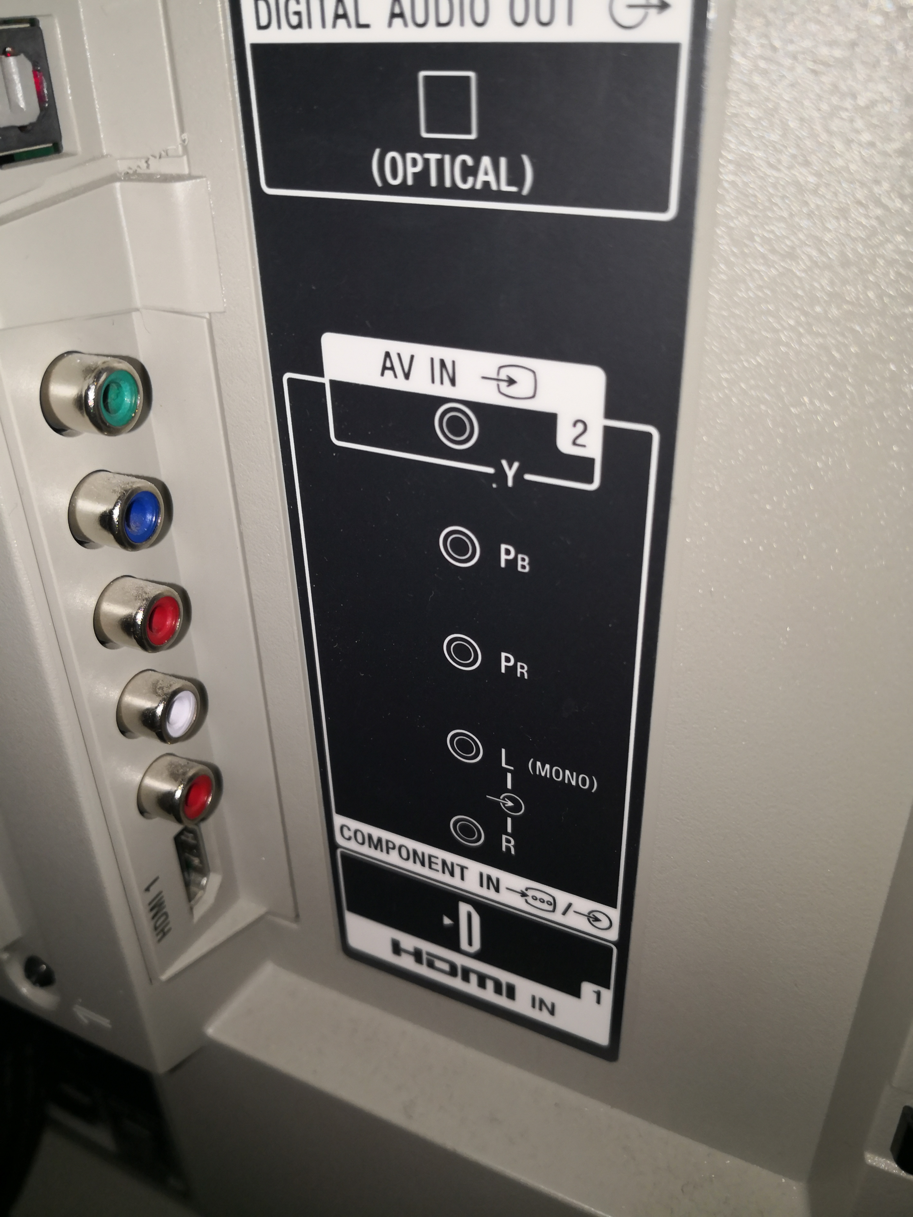

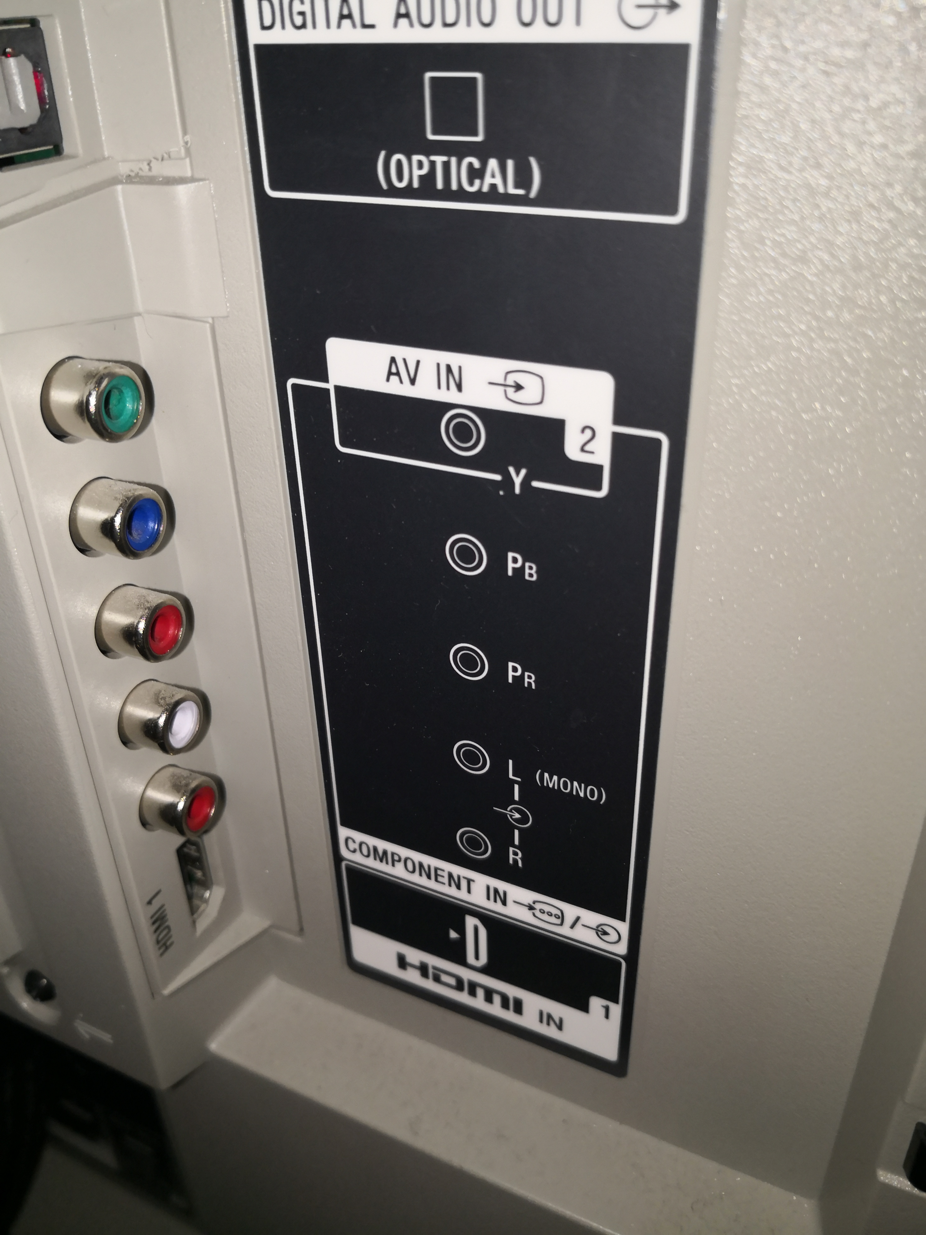

und wo genau? leider sind die plätze nicht wie der farben der kabel hab
okay leute, habs jetz geschafft...es läuft auf dem 65 Zoll..hätt ich gar nicht gedacht... Danke an alle!!! :-)
Reaktionen: cyberpirate
Laut Bedienungsanleitung deines TV und den Kabeln/Anschlüssen die du da hast muss...
... der SCART in den Output Anschluss von deinen Videorecorder
... der gelbe Stecker ganz oben in deinen Fernseher (grün, dort wo "AV IN" steht)
... der rote Stecker ganz nach unten (rot, "R")
... der weiße Stecker in in den weißen Anschluss ("L")
Wenn du am TV nun auf den AV Eingang schaltest sollte es eigentlich funktionieren...

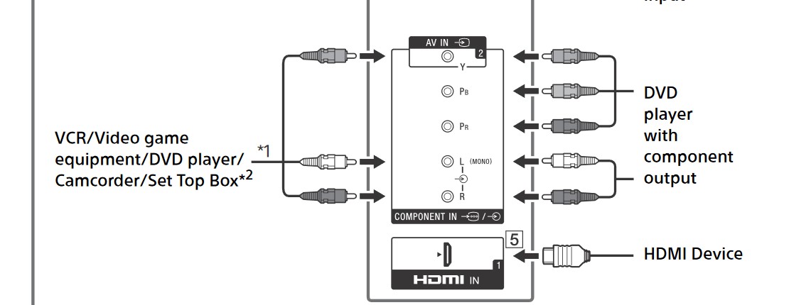

Das Handbuch findest du übrigens hier:
https://www.sony.com/electronics/support/res/manuals/4689/46895591M.pdf
Anschlüsse sind auf Seite 99. Für dich interessant ist der Anschluss für einen VCR (Video Cassette Recording)

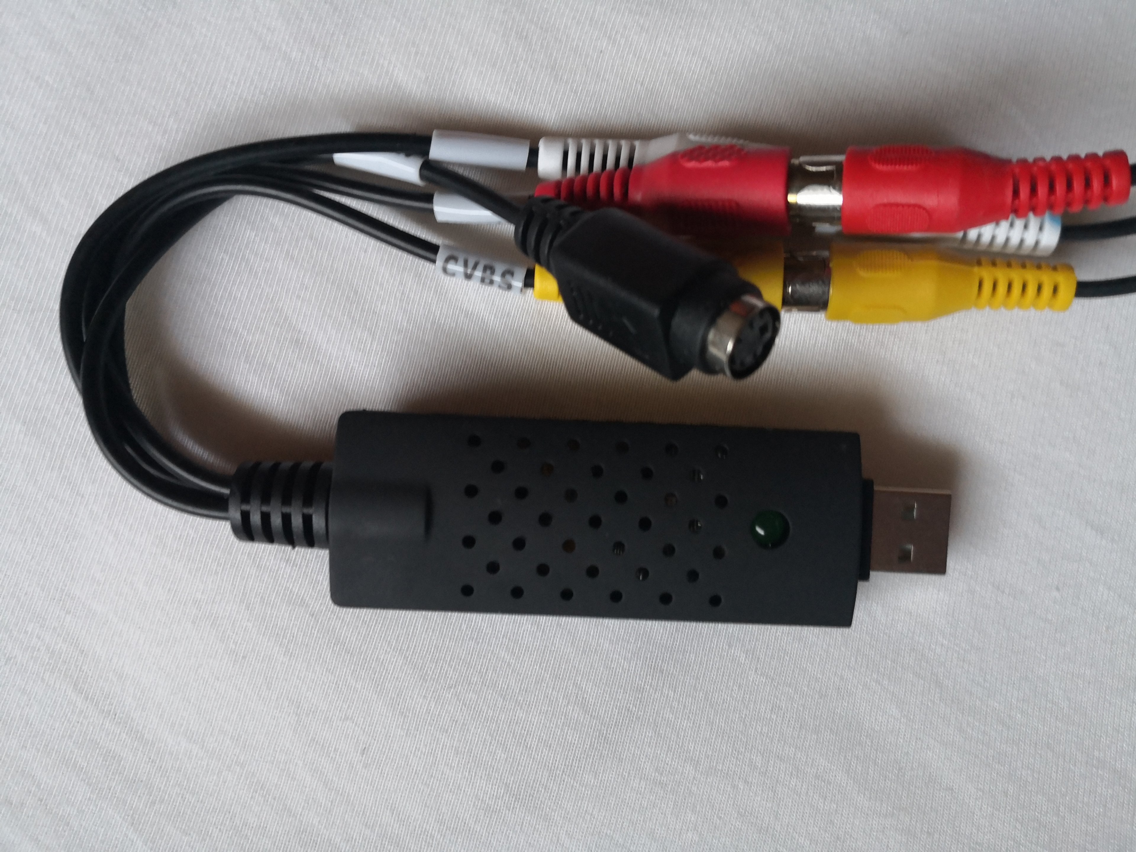

@Djibril
Der schwarze Stecker sollte eine USB-Capturecard sein, mit der man dann den Videorecorder am PC anschließen kann und per geeigneter Software die VHS-Kassetten digitalisieren kann.
