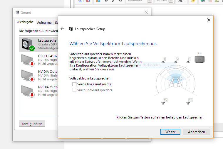

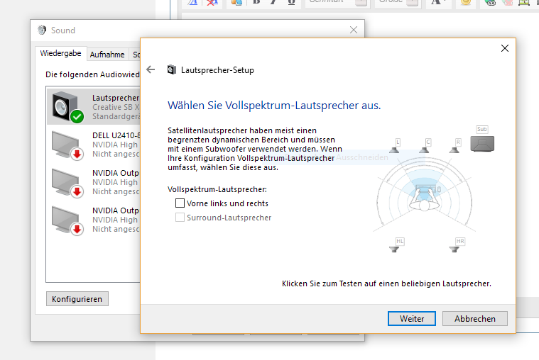

Mit viel Glück könnte Windows die Funktion schon eingebaut haben. Ich kann es selbst nicht testen, Soundkartentreiber machen das ganze schon und die lasse ich besser in Ruhe.
Also ich hab jetzt alles rumprobiert, es hat aber bis jetzt nix funktioniert! Mein Treiber hat die Funktion "Mitte/Bassausgangstausch", aber die bringt nix, falls sie das sollte. :( Und wie man diese Vollspektrum-Funktion verwenden sollte ist mir auch unklar...
"Mitte/Bassausgangstausch", das ändert nur die Belegung am Stecker (vertauscht also Center mit Bass). Die Sache mit dem Vollspektrum ist eigentlich auch das falsche, die macht das eher in die andere Richtung (also den Bass vom LFE auf die Stereolautsprecher mischen)
Hm okay, das ergibt Sinn. Gibt's dafür eine externe Software die man dazwischenschleusen kann?
