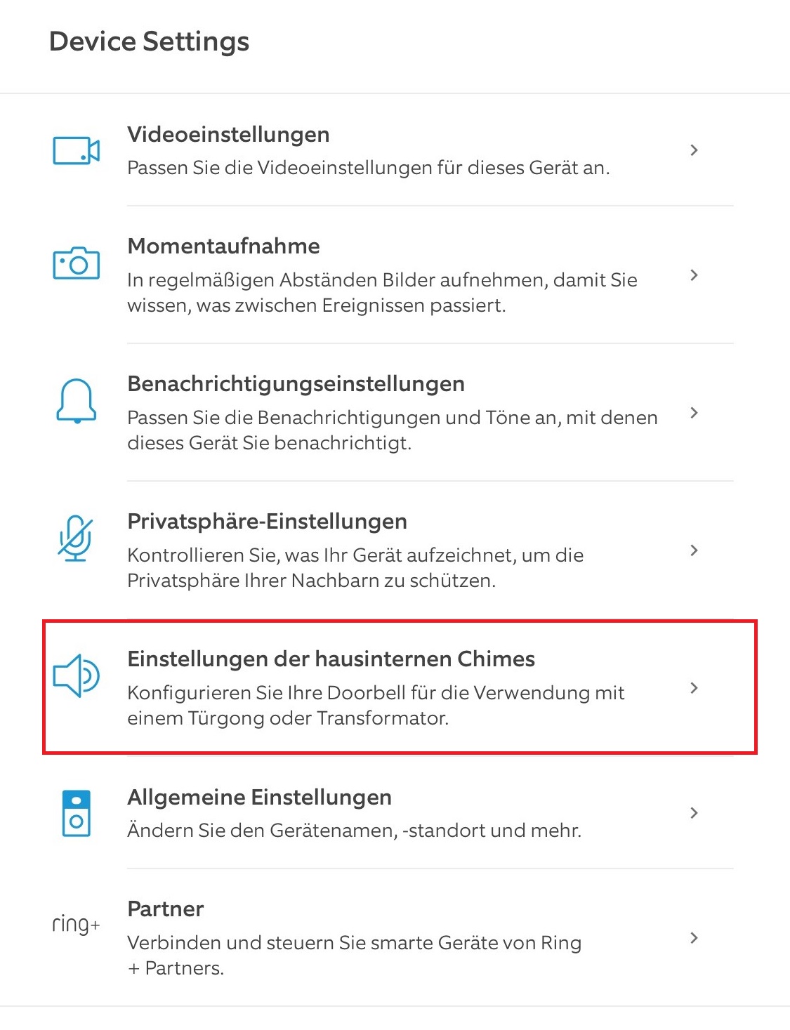

Alte Hausklingel funktioniert auch mit Ring Video Doorbell bis man den Akku einsteckt, dann ist sie still? was läuft falsch ?
Ist unter den Einstellungen der App die (hauseigene) Klingel eingerichtet? Einstellungen -> Geräteeinstellungen -> "Einstellungen der hausinternen Chimes", dort mal die automatische Erkennung laufen lassen. Evtl. ist "mechanisch" ausgewählt, aber eine digitale Klingel verbaut (oder andersrum). Ggf. auch nochmal nachschauen, ob der Klingeltrafo die Mindesspannung erfüllt (irrc min. 8V+) und ob Ring die Hausverkabelung erkennt (unter "Gerätestatus" -> Stromquelle "verdrahtet).
Moin, vielen Dank für die schnelle Antwort.
Ich habe diese Menüpunkte in der App gar nicht:: Ist unter den Einstellungen die (hauseigene) Klingel eingerichtet? Einstellungen -> Geräteeinstellungen

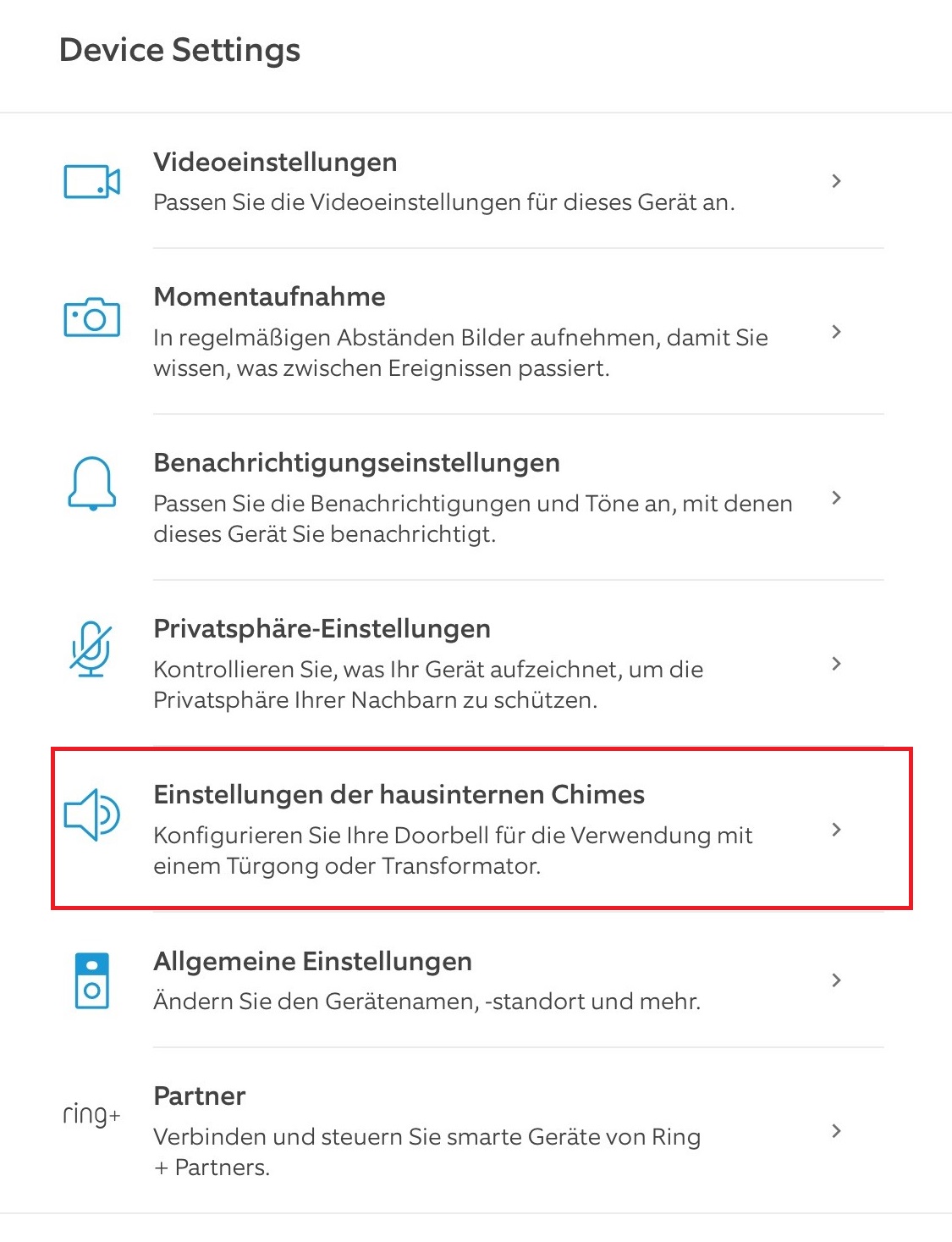

Sollte eigentlich so sein, siehe Bild. Was sagt der Gerätestatus über die Stromquelle?
