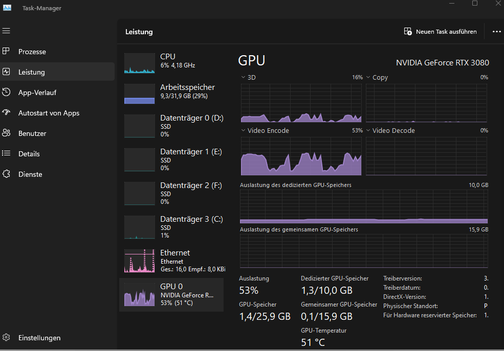

2. Beschreibe dein Problem. Je genauer und besser du dein Problem beschreibst, desto besser kann dir geholfen werden (zusätzliche Bilder könnten z. B. hilfreich sein): Hey seid zwei Tagen hab ich das Problem das meine Grafikarte zu 50-60% ausgelastet ist aber nur wenn ich auf den Desktop bin und nix mache aussehr Videos Schauen. ich weiß nicht mehr weiter.
3. Welche Schritte hast du bereits unternommen/versucht, um das Problem zu lösen und was hat es gebracht? Ich hab versucht alle störende Programme zu schließen und auch auf Vieren geprüft. nix hat geholfen.

Beim Video schauen müsste der Decoder aktiv sein, aber in deinem Screenshot ist der Encoder aktiv. Irgendwie eine App greift auf ihn zu. Schau mal im Taskmanager bei den Prozessen welcher die GPU auslastet.
