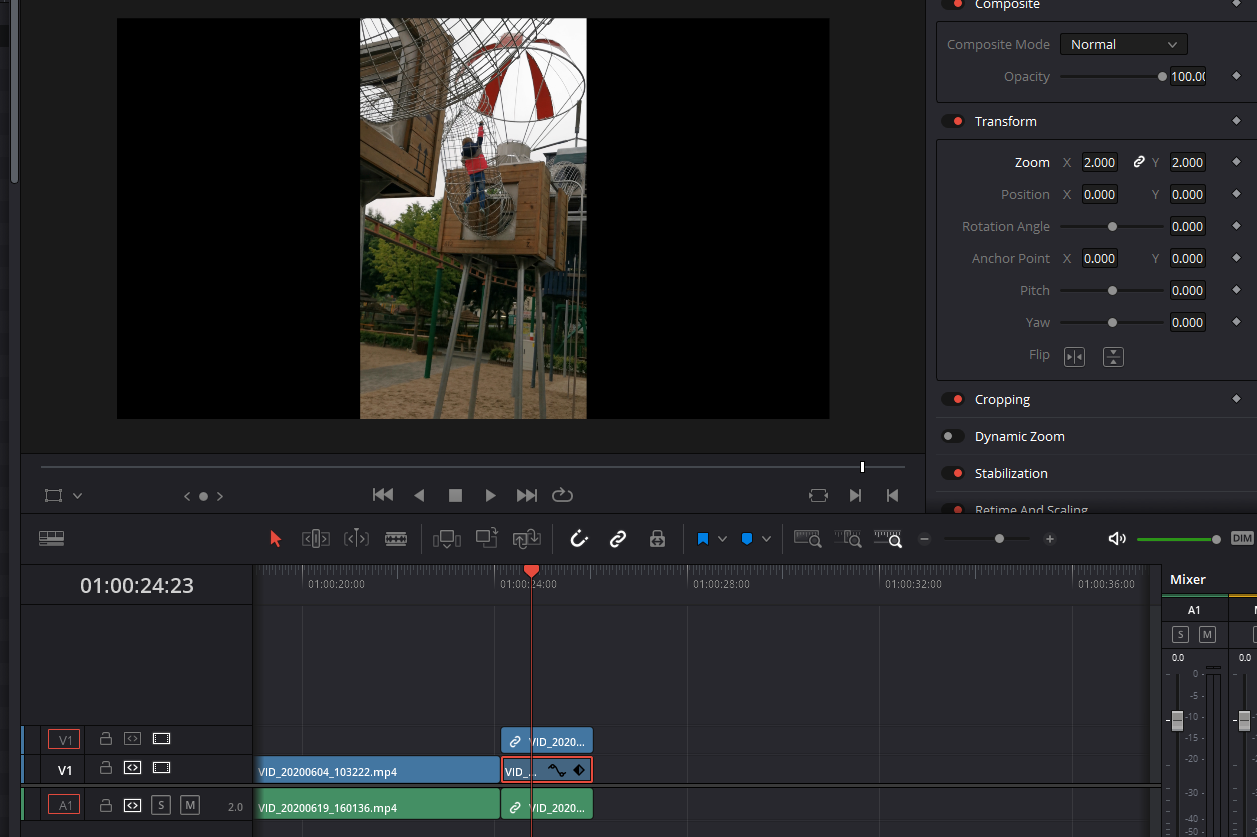

Also irgendwas mache ich noch falsch, ich bekomme das Video nicht im hintergrund gezoomt, entweder zoomt es nicht oder es ist im Vordergrund...
Wie konntest du das so schön im Video Zoomen? Ich muss immer einen Wert eingeben
Hm das kann ich dir leider nicht 100%ig sagen, habe aber 2 Vermutungen: der Schwarze bereich des oberen Videos könnte wirklich als schwarze Fläche vorhanden sein, die müsstest du dann mit dem Crop Effekt ausschneiden, damit das Video dahinter sichtbar wird. Die andere Möglichkeit wäre, dass das hintere Video deaktiviert ist. Wenn du das dahinterliegende mal an eine Stelle ziehst, wo nichts darüber liegt, ist es dann sichtbar und auch vergrößert, wie du es eingestellt hast?

Das ist etwas seltsam, du hattest recht, wenn ich das vergrößerte video an eine freie stelle ziehe, dann war es auch vergrößert, ich hab dann das Video im Vordergrund nur minimal verkleinert und schon wurde das hintere Video auch richtig dargestellt.....

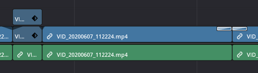

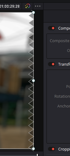

Was bedeuten diese Zacken rechts am Bild
Wenn ich mich gerade recht entsinne, zeigt das das Ende des Clips an. Deswegen geht auch keine überblendung, Resolve braucht ein paar übrige frames, die es für die Überblendung hernehmen kann.
So ist es.
Für den Übergangseffekt benötigt Resolve "Fleisch"
D.h. am Clip ende und am Anfang des darauf folgenden Clips, muss man etwas abschneiden.
Wie viel man dafür abschneiden muss, kommt auf die gewünschte Länge des Übergangs an.
Wenn man den Übergangseffekt eingefügt hat kann man an dem weißen Rahmen sehen, wie viel Übergang noch möglich ist.

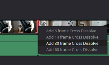

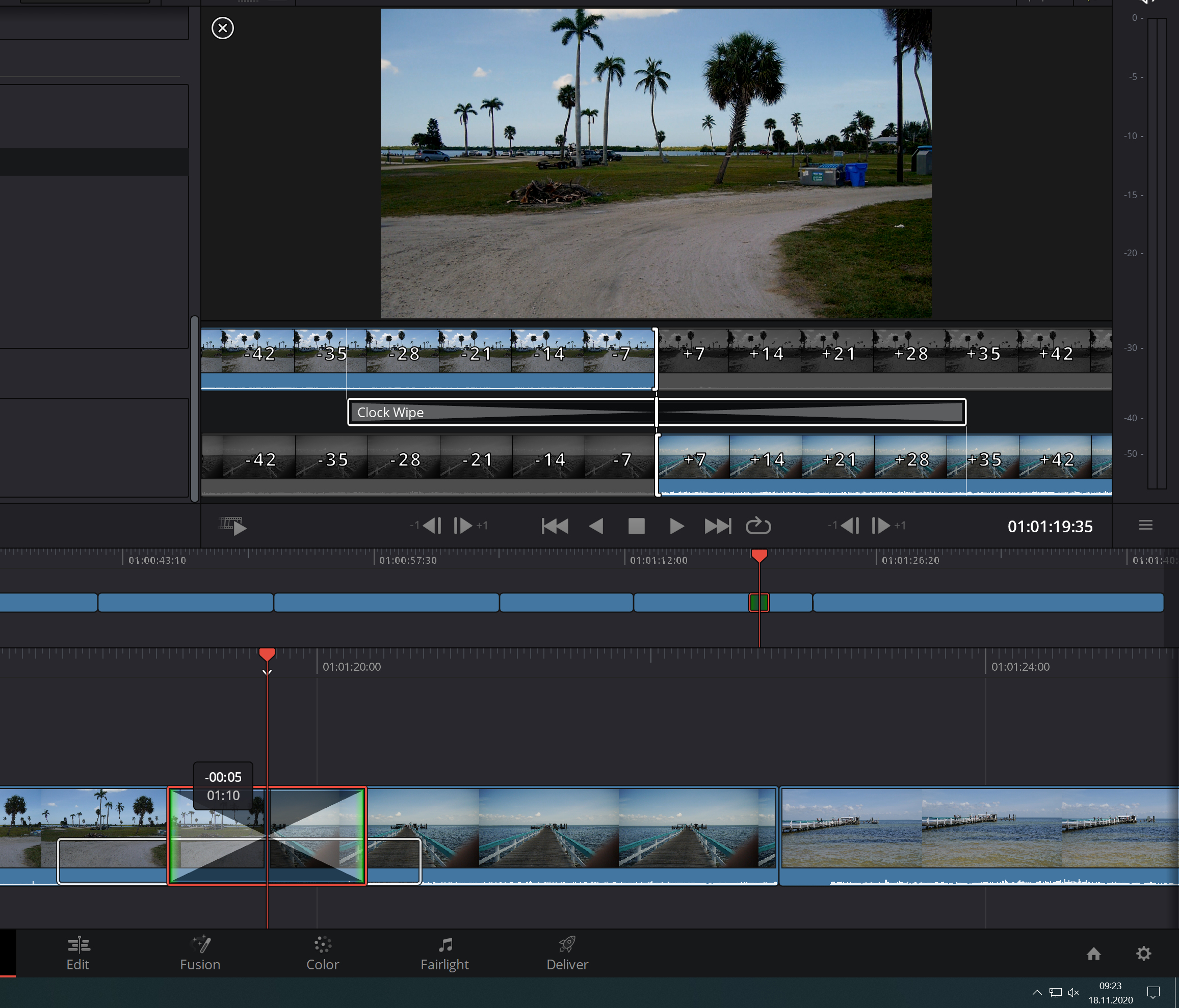

Bei der überblendung mache ich aber auch noch irgendwas falsch, wenn ich denn Cross Dissolve auf den übergang ziehe passiert gefühlt nichts und es wird auch nichts anegzeigt, wie ich das im Bild links in der Timeline gemacht hab weiss ich schon garnicht mehr, rechts hab ich am ende bzw. anfang des clibs mit rechts geklickt und ein 30er Frame eingefügt, sieht aber auch anders wie im Video oben aus

Das Problem mit dem Hintergrund als Vollbild hab ich leider auch immer noch, wenn ich einfach vergrößer, verkleiner und das mehrere male dann passt es plötzlich, aber eine logik hab ich leider noch nicht entdeckt

Beim einfügen des Übergangs muss du darauf achten, dass dieser zwischen beiden Clips positioniert wird.
In deinem Bild sieht man das er 1x auf den vorderen und 1x auf den nachfolgenden Clip gelegt wurde.

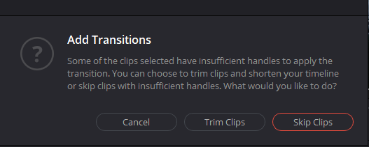

Wenn ich mit der rechten Maustaste zwischen zwei Clips drücke, dann bekomme ich diese Auswahl
Wenn ich dann davon eine Auswähle bekomme ich immer diese Meldung
Mit Trim Clips, wird dann der Übergang eingefügt, allerdings ist das Drücken von Trum Clips bei vielen Clips dann schon insgesamt Zeitaufwändig

Naja, das ist hier etwas anders, als in Pinnacle Studio, Video Studio u.ä.
In Resolve kann man nicht einfach einen Übergang zwischen die Clips legen.
Auch nicht einfach übereinander schieben.
Resolve benötigt "Fleisch" für den Übergang, das durch "Trimmen" erzeugt wird..
Im "Profibereich" wird davon ausgegangen, das jeder Clip "beschnitten" wird und man somit Fleisch für den Übergang hat.
Genau, es müssen also beide Clips an der Übergangsstelle noch Frames übrig haben, die für den Übergang hergenommen werden können. Du kannst also nicht einen ganzen Clip noch zusätzlich überblenden. Schneide hinten und vorne einfach ein paar Frames ab, dann gehts auch direkt.
Das hab ich noch nicht ganz verstanden, wenn ich deine Video von oben sehe schiebst du denn Übergang ja nur drüber oder?
Das klappt bei mir ja so noch nicht, bzw. wenn ich euch richtig verstehe müsste ich manuell immer am ende/anfang ein kleines Stück schneiden um denn effekt drüber zu legen? Wieso wird das nicht automatisch gemacht, ist doch eigendlich so wenn ich es wie beschrieben mit der rechten Maustaste mache !? Die Meldung ist ja dann nur der Hinweis denn ich mit Trimm bestätige?! Kann man die Meldung abstellen, muss ja dann so sein

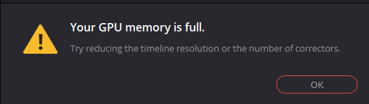

Ich bekomme auch relativ häufig Meldungen in Form von "The GPU Memory is full" Kann ich da was gegen machen? Heißt das ich hätte einen Grund eine neue Graka zu kaufen? :-) Hab noch eine GeForce GTX 970 mit 4 GB

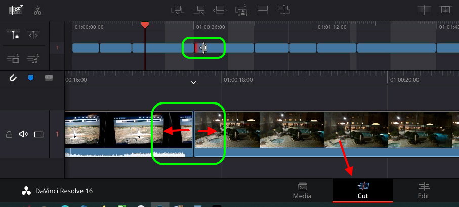

Im Grunde brauchst du nicht das Schneidwerkzeug verwenden, sondern du kannst wie in Pinnacle den Clip am Anfang bzw. Ende anfassen und verschieben.
Im "Edit-Modus" darauf achten, dass das Video und Audio verlinkt sind (Symbol über Timeline (Linked Selektion) !
Oder du stellst um auf "Cut-Modus" . Dort kann du entweder die Schere verwenden (schneiden und entfernen) oder in einer der beiden Timelines (siehe Bild) die Clips durch verschieben kürzen.
Übergangseffekte kann man im "Cut-Modus" hier auch einfügen.
GPU:
ich würde in den Projekt Settings | Master Settings > Optimized Media Resolution auf "Half" stellen und unter Playback (Menüleiste) bei "Use Optimized Media... " den Haken setzen.

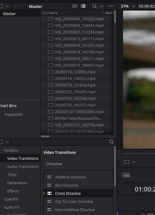

Also bei deinem ersten Video versuchst du einen Effekt auf den Clip zu ziehen und keine Überblendung. Die sind in der Unterkategorie Videotransitions zu finden und nicht bei OpenFX. Was du da findest sind Effekte für einzelne Clips.

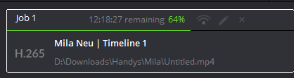

Hab das Video (ja eingangsmaterial ist auch 4k) jetzt mal in 4k mit H264 gerendert, das Video ist 2 Stunden 46 Minuten und 178GB groß, das erscheint mir arg viel oder?
