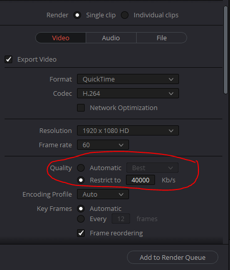

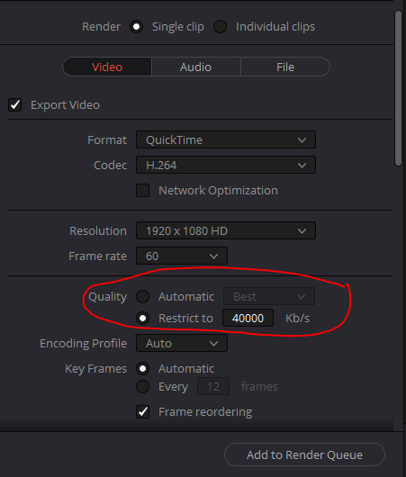

Das ist tatsächlich etwas viel, du dürftest das Video ca mit 140Mbit/s Datenrate gerechnet haben? Das brauchst du gerade bei Handymaterial definitiv nicht. für 4K würde ich vllt ca. 35-40Mbit/s ansetzen, bei h.265 für die selbe Qualität ca die Häfte. Dann kannst du mal hochrechnen: (40*9960(deine Länge in Sekunden))/8(Mbit zu MB)/1024(MB zu GB)=49,8GB.
Zum Testen mit der Überblendung bin ich noch nicht gekommen.
Wo stell ich das mit der größe ein? Hab nur den Codec gewählt und 4k denn rest gelassen.
Wenn du ganz unten auf die Export Seite gehst, kannst du mehr einstellen

Diese Option Exportiert zuerst die Metadaten und danach die Video und Audiodaten. Damit kann man quasi das Video bereits schauen, während es exportiert wird (habe ich zumindest gerade schnell so ergooglet). Wenn die Metadaten erst zum Schluss kommen, kann der Videoplayer das file erst abspielen, wenn es fertig exportiert ist.
Zum Output-Format hatte ich ja schon was geschrieben, nimm das, was deine Geräte verarbeiten können. Es gibt kein bestes Format, für Fernsehen nehmen wir MXF, für youtube h.264 und wenn es eine kleine und schnelle Abnahmeversion für den Kunden sein soll, ab und an auch schon h.265. Kommt also immer auf den Anwendungsfall an.
Das bedeutet das der stream nicht komplett heruntergeladen werden muss um abgespielt zu werden
ist nützlich wenn wenn Dateien beschädigt sind.
ist im übrigen eine kombi aus
zero latency kein lookahead fix b-frame oft 1 oder 3
fix gop max 1 Sekunde je nach framecount 24 25 30 50 60
konstante framerate aus 24-1000 bzw 23,94 29,97 25 50 59,94 60
Die meisten Optionen werden vom cocec in crf oder cqp festgelegt.
constant rate factor
constant quality prog/interlaced/b-frame
alle haben vor und nachteile üblich ist cqp und crf
Beides kann nur per cpu gerendert werden
Nvidia bietet cqp an inoffiziell ist aber generell vbr in vollen bitrate je nach Auflösung
bsp 720p avc wird pauschal 4-6 mbit ausgelegt oft erreicht man mit qualität einstellung aber 12mbit
das entspricht bluray standard m2ts in mpeg2 allerdings ist das h264 also avc
Was du da eingestellt hast ist CBR auf rate mal was nötig ist
constant bit rate
Da dies mal blockig/unscharf wird ist abzusehen

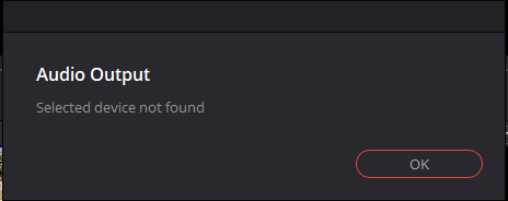

die Meldung kommt, wenn kein Kopfhörer oder Lautsprecher am PC/Notebook anschlossen ist.
Das kann eigentlich nicht sein, nutze immer den gleiche PC mit Soundkarte wo Boxen angeschlossen sind

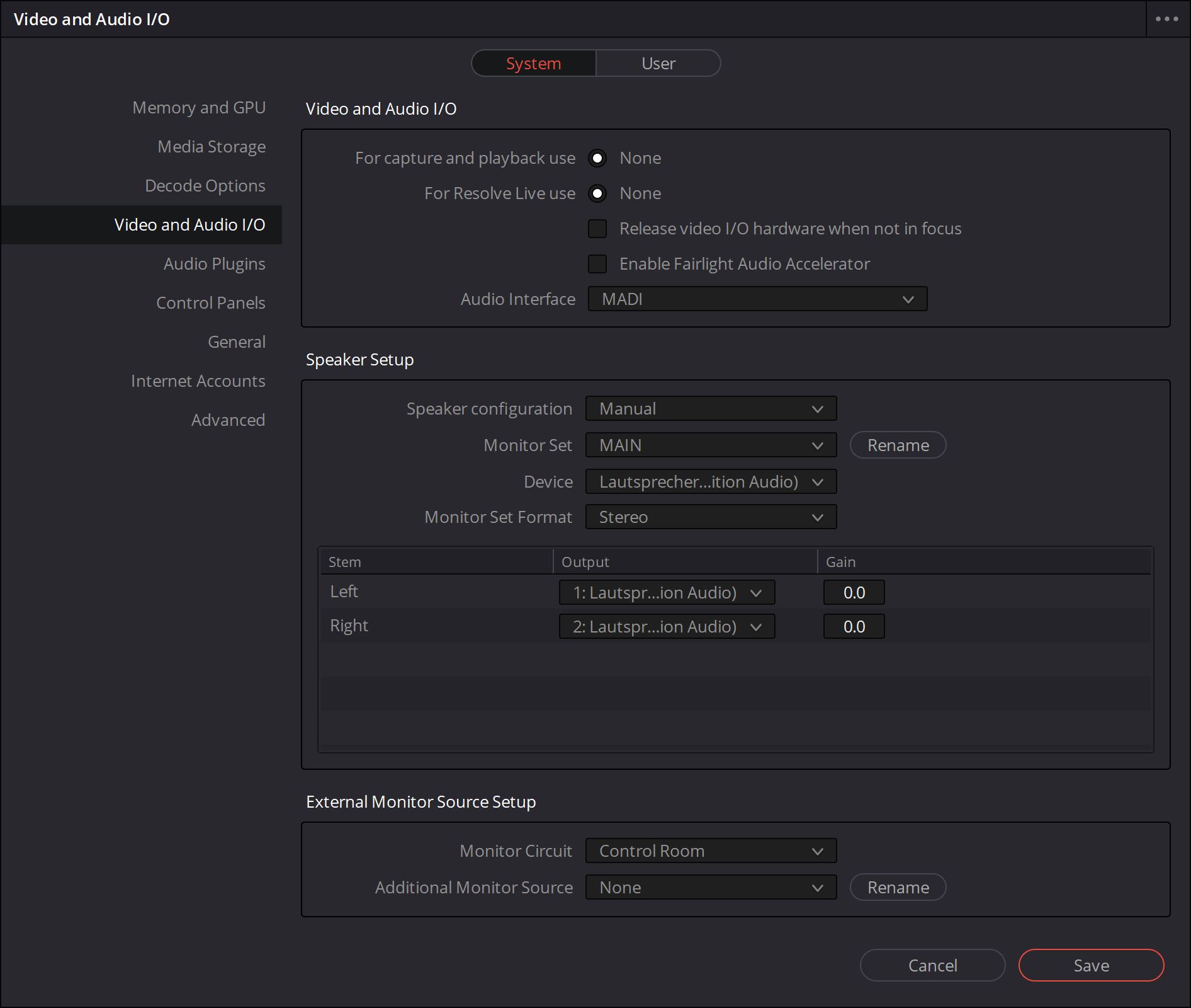

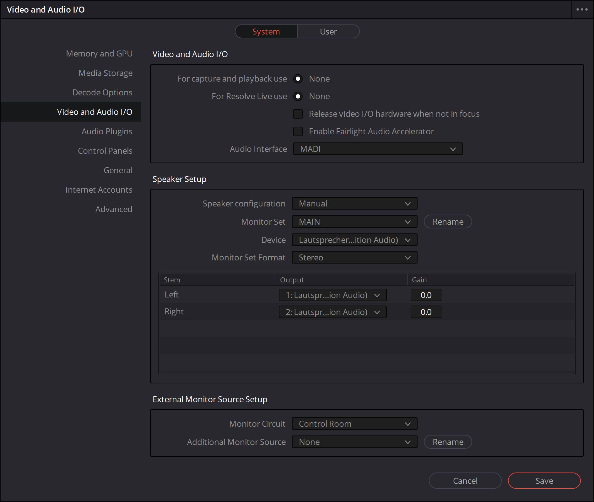

Schau mal unter den "Preferences..." (links oben DaVinci Resolve anklicken) > "Speaker Setup" unter "Device" ob da dein Audio-Gerät (Boxen) aufgelistet ist.
Ggf. hier auf "Manuell" umstellen und das Audio-Gerät auswählen.
Sollte das nicht funktionieren > rechts unten in der Taskleiste auf das Lautsprechersymbol über die r.Maustaste die Sound-Einstellungen öffnen und da die Problembehandlung mal starten.

Wenn dir die Qualität ausreicht und du es ruckelfrei abspielen kannst...
Für die Wiedergabe an einem großen TV würde ich die Bitrate erhöhen.
PS: die Framerate solltest du nicht auf 25 FPS reduzieren. Hier würde ich bei 29,97 FPS bleiben.
Auch die Bitrate (192 kb/s) und die Samplingsrate (48 kHz) beim Audio würde ich beibehalten.
