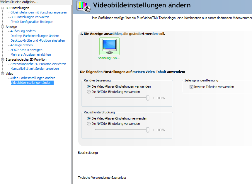

Zu meinen Einstellungen in der nVidia Systemsteuerung : Siehe Screenshot im Anhang
Videoverbesserung schein "PureVideo" zu heißen. Overscan-Einstellung hab ich bisher noch nicht entdeckt.

Ja, über DVI. Hab jetzt auch nochmal etwas mit den Schaltern rumgespielt. Hab dann mal oben in der Ecke auf "Standards wiederherstellen" geklickt. Und obwohl ich genau die Einstellungen, die dann da waren, schon durchpropiert hatte, läuft es damit jetzt schon wesentlich besser. :freak:
Hatte es sowohl mit VLC als auch mit WMP und Divx-Player versucht. Gab nur kleine Unterschiede. Naja jetzt läufts ja :)
