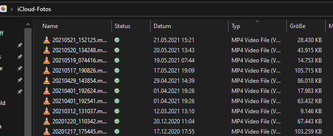

Die Bilder habe ich einfach über den Windows PC per iCloud App verschoben. War zwar eine recht große Datenmenge, aber hat gut geklappt. Wenn ich nun ca. 15 GB Videos auf dem selben Weg im Explorer verschiebe, wird zwar der grüne Haken angzeigt, aber es wurden keine Daten übertragen. Per Browser ist ein Import auch nicht möglich, da es zu einer Fehlermeldung kommt.

In der Cloud ist genug Platz (200 GB). Die Bilder sind synchronisiert und auch abrufbar. Die Videos sind als hochgeladen markiert, aber das ging zu schnell um tatsächlich hochgeladen worden zu sein :D Sie sind auch nicht in der Foto App sichtbar. Der Taskmanager zeigt auch keine Aktivität mehr beim Upload. Daher gehe ich davon aus, dass die Videos nicht hochgeladen wurden.

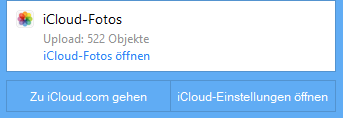

Es sind genau 10 Videos in der iCloud angekommen. Der Rest scheint irgendwie zu hängen. Das Kontextmenü zeigt zumindest noch ausstehende Uploads an, aber es geht nicht weiter. Kann man das irgendwie "anstoßen"?
Sind die Filme alle im gleichen Format/Codec? Was hast Du fuer eine Uploadrate?
