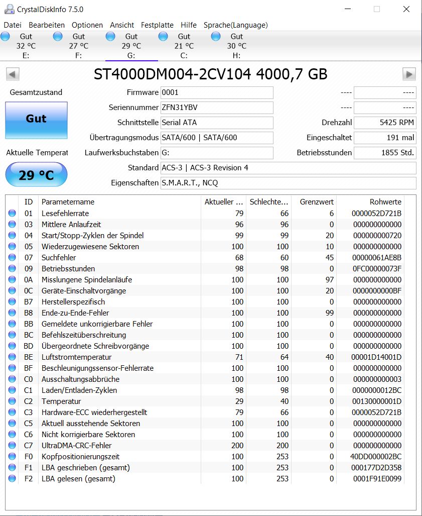

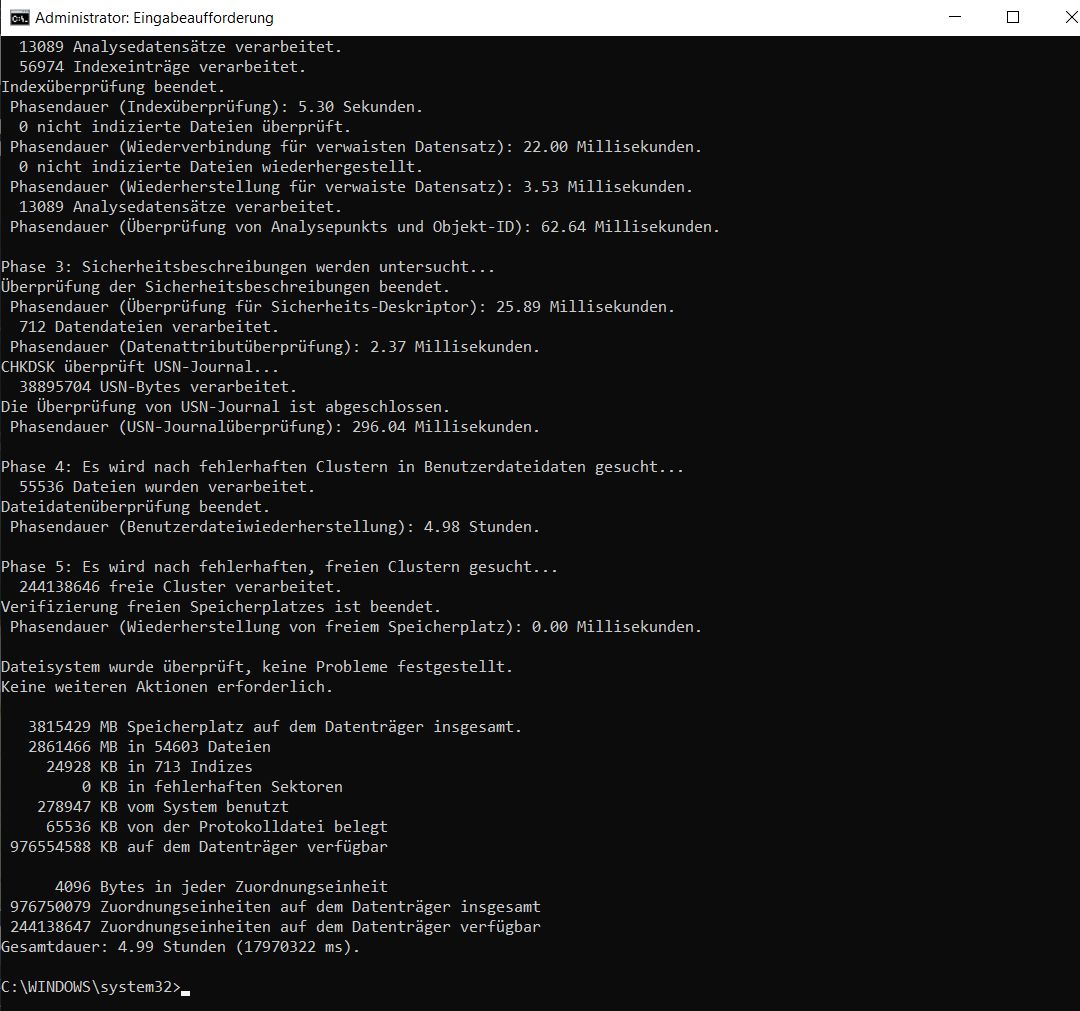

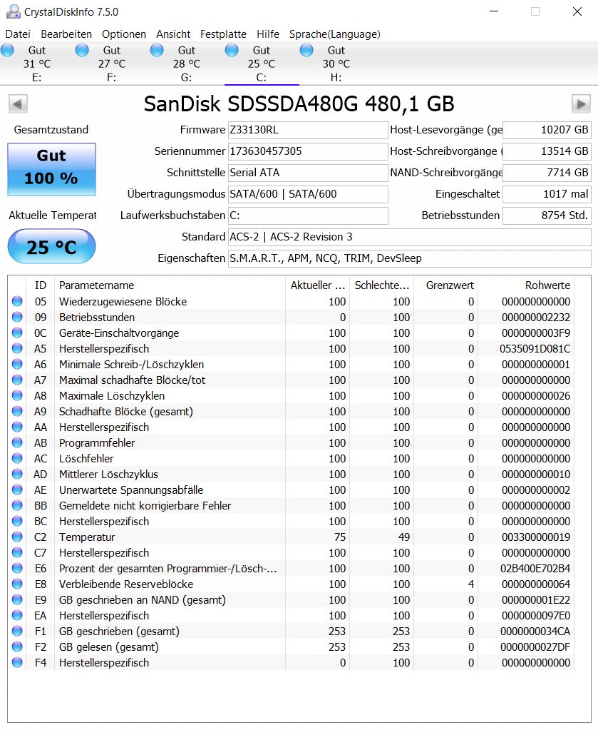

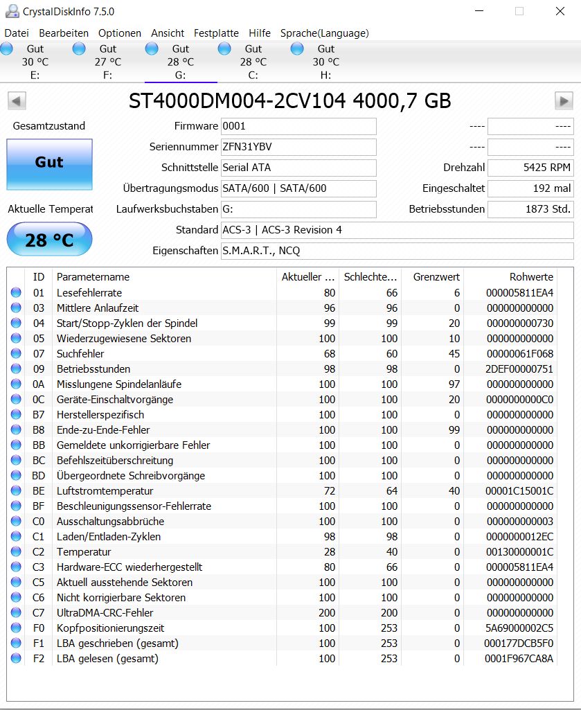

Bei der internen habe ich den Chkdsk laufen lassen, keine Fehler gemeldet.
CrystalDiskInfo scheint auch keine Auffälligkeiten aufzuweisen....
Habe beides mal angefügt.
Was haltet ihr davon? Doch lieber beide entsorgen (aka umtauschen)? Vielen Dank für Eure Hilfe.

Nach den Werten eher unwahrscheinlich.
Eben, die Platte ist in Ordnung, Fehler des Filesystems können auch andere Ursachen haben, wie z.B. Abstürze des Rechner und auch RAM Fehler.

Bei der Seagate ist der Rohwert vom Attribut C7 noch 0, es gab also nie Kommunikationsfehler mit dem SATA Host Controller und wenn dies so ist, bringt im Tausch des SATA Datenkabels nichts, außer ggf. Problemen mit dem neuen Kabel. Wenn dies auch bei den anderen HDDs so ist, dann spare Dir dies also besser.

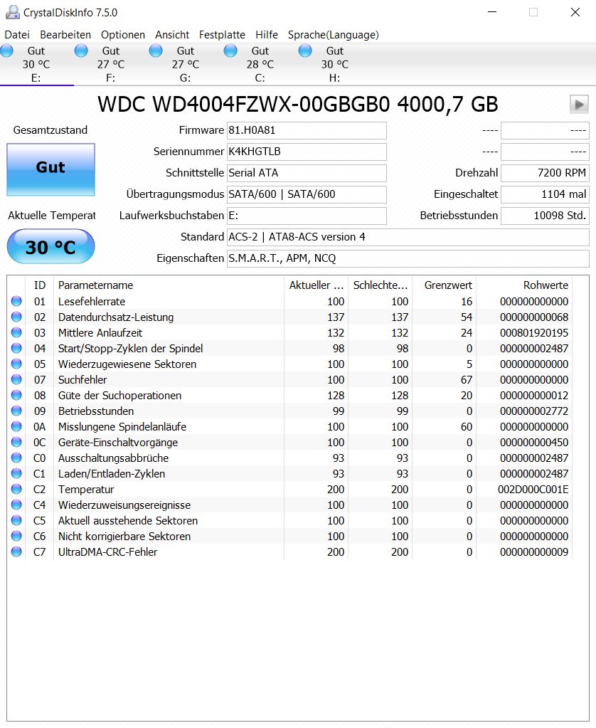

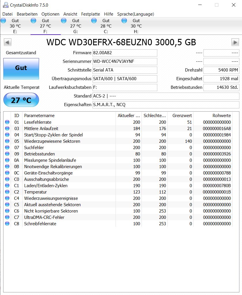

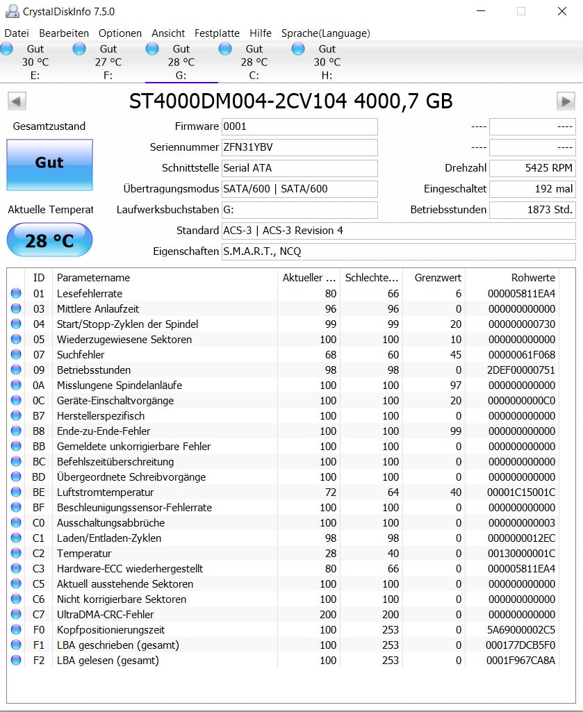

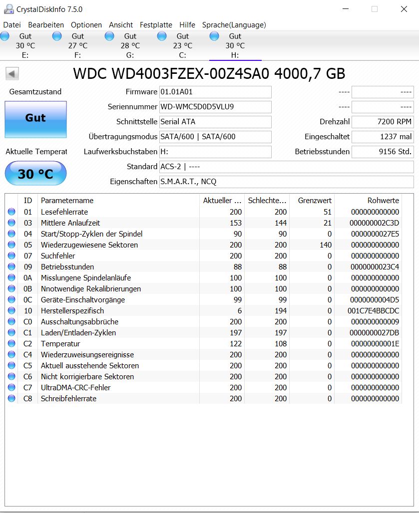

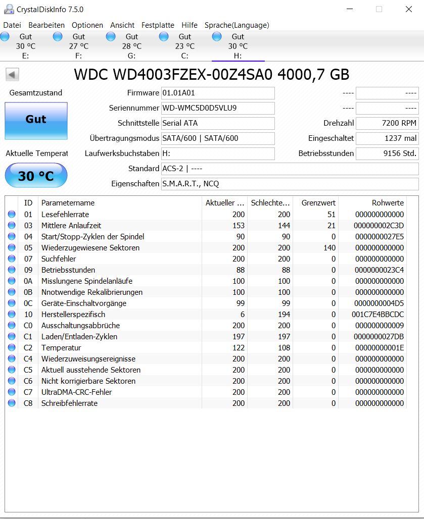

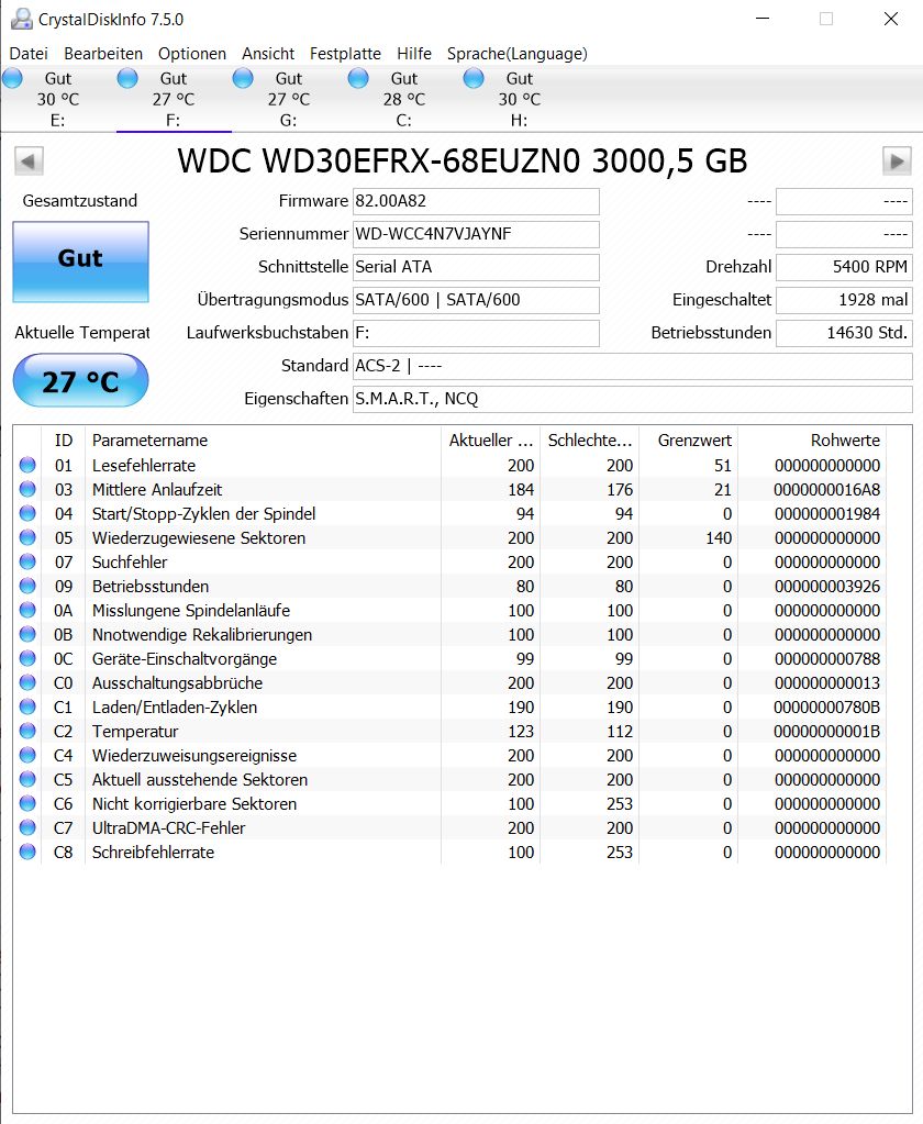

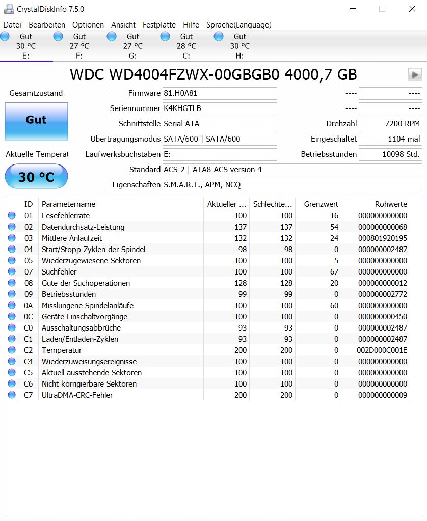

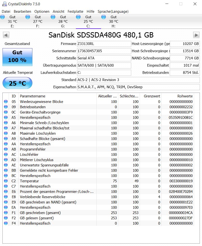

Habe mal Screenshots der anderen Festplatten hochgeladen. M.E. sind die alle vollkommen unauffällig.

Nein, die eine verträgt dies besser als die andere. Bei der WD 4TB ist der Rohwert vom Attribut C7 9 und nicht mehr 0, schau mal ob der ansteigt und wenn ja, dann prüfe mal ob beide Stecker des SATA Datenkabels fest sitzen und wenn ja, dann tausche es aus.
Platten vergessen übrigens nicht einfach Dateien, aber wenn man z.B. USB Platten einfach nach dem Kopieren abzieht, dann kann es schon zu Datenkorruption führen und daher empfehle ich immer die "Hardware sicher entfernen" Funktion zu nutzen, wenn man eine USB Platte abzieht. Könnte dort die Ursache für die Probleme liegen?
Ok. Wie oft sollte man dort nachschauen? 1x pro Monat?

Soll ich die besagte Festplatte ("G") jetzt einfach weiter benutzen als wenn nichts wäre und nur beobachten, ob noch mehr Videos dazukommen die sich weder mit GOM noch mit VLC öffnen/abspielen lassen? Oder doch besser austauschen? Wie verfährt man da jetzt am besten? :confused_alt:
Also ich würde schon öfter mal schauen, am Anfang so alle 2 bis 3 Tage, später dann alle ein bis zwei und nicht nur ob der Rohwert vom Attribut C7 steigt, sondern auch auf den gesamten Zustand.
