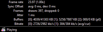

Wie gesagt, sieh dir die Puffer an. Ctrl + 4 im MPC.
Punkt Buffers - 4039 ist die Anzahl der Frames im Puffer, 41303 die Größe des Puffers. In den eckigen Klammern sind entsprechend die einzelnen Filter (Video, Audio, Subtitles, ...) aufgelistet.
Die Puffer müssen sich entsprechend schneller füllen als bei Bitrate angezeigt wird, damit das Video flüssig abgespielt werden kann.

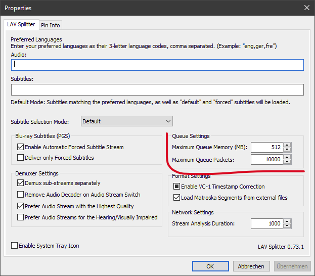

Die Puffergröße kannst du im MPC entsprechend unter Filters im Splitter erhöhen. Wenn du den LAV Splitter verwendest, geht das entsprechend dort:
Die Werte also einfach mal hoch setzen. Der LAV Splitter puffert dann bis maximal ein Wert von beiden erreicht wird.
