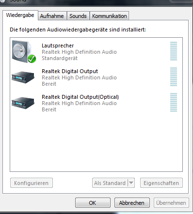

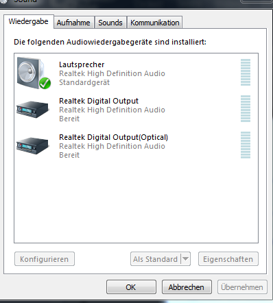

Deswegen Onboard Realtek. Treiber sind die, welche auf der CD des Motherboards drauf waren, haben bis jetzt auch immer funktioniert.SG.PNG
Realtek ist auch ausgewählt.

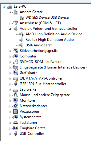

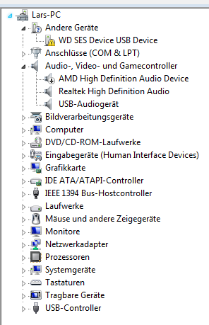

GeräteManager sieht so aus.
