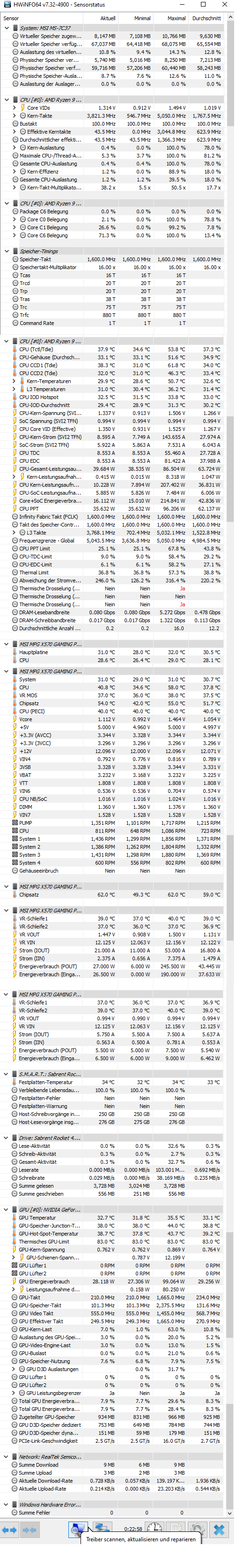

Ich mache jetzt mal den 10 minütigen CPU Stresstest von Cinebench und dann gegen Ende ein Screenshot von Taskmanager>Leistung>CPU. So macht das am meisten Sinn oder?
zusammen mit den Screenshot von hwinfo wo die thermische Drosselung + CPU Lüfter zu sehen sind. Hwinfo "Nur Sensoren" während des Lasttests mitlaufen lassen.
harrysun schrieb:
Um die CPU Performance in R23 zu vergleichen müssen alle Kerne auf 99%+x über mehrere Minuten laufen. Lasse parallel hwinfo "Nur Sensoren" mitlaufen. Frage ist. Greift die thermische Drosselung? Wie schnell drehen die Lüfter? Auf MAX?
Sorry wenn ich es euch allen unnötig schwer mache. Ich hoffe das hilft! Ergebnisse nach dem ~10 Minütigen CPU Multicore Stresstest von Cinebench. Bilder vom Taskmanager kommen gleich.

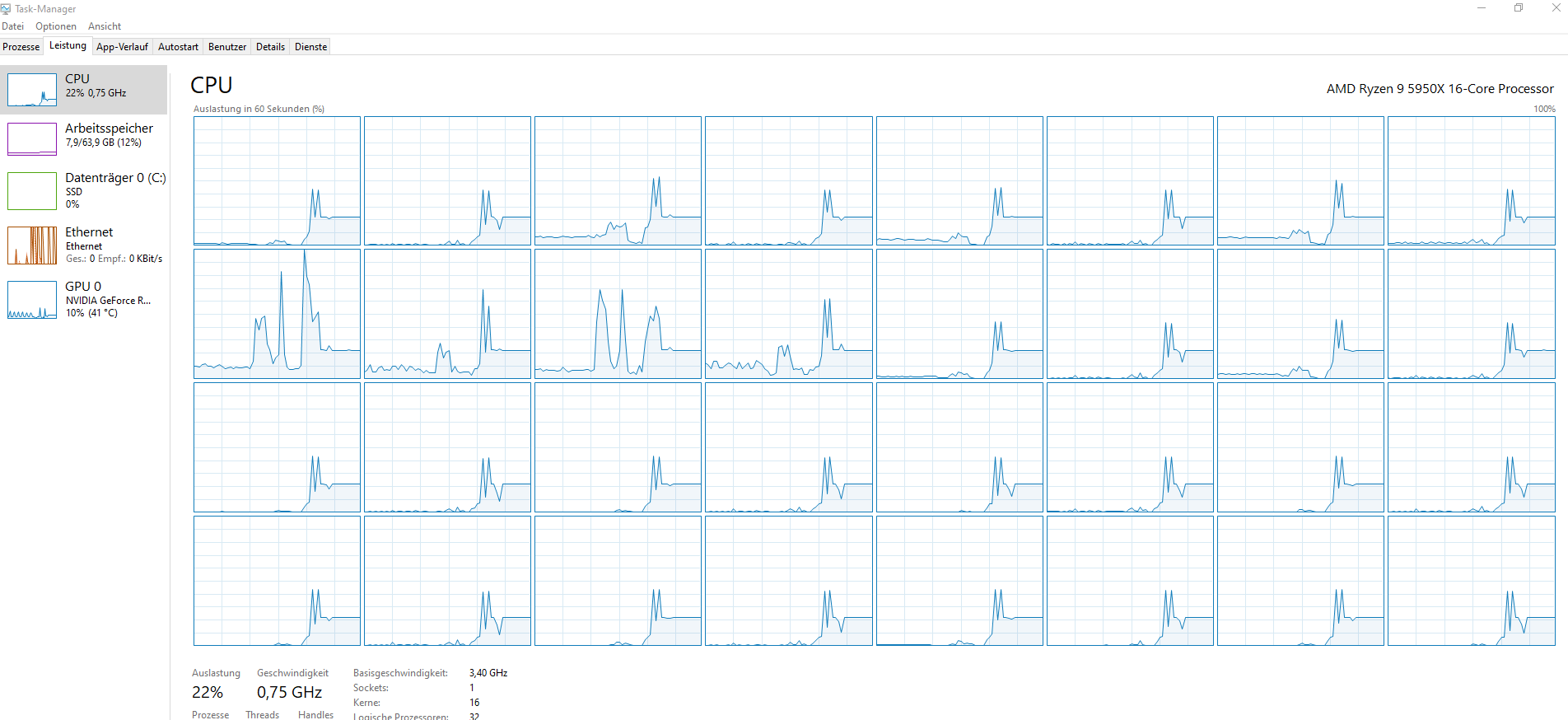

cscmptrbs schrieb:
Wir brauchen wenigstens ein aussagefähiges Bild des Taskmanagers, also so in der Art:

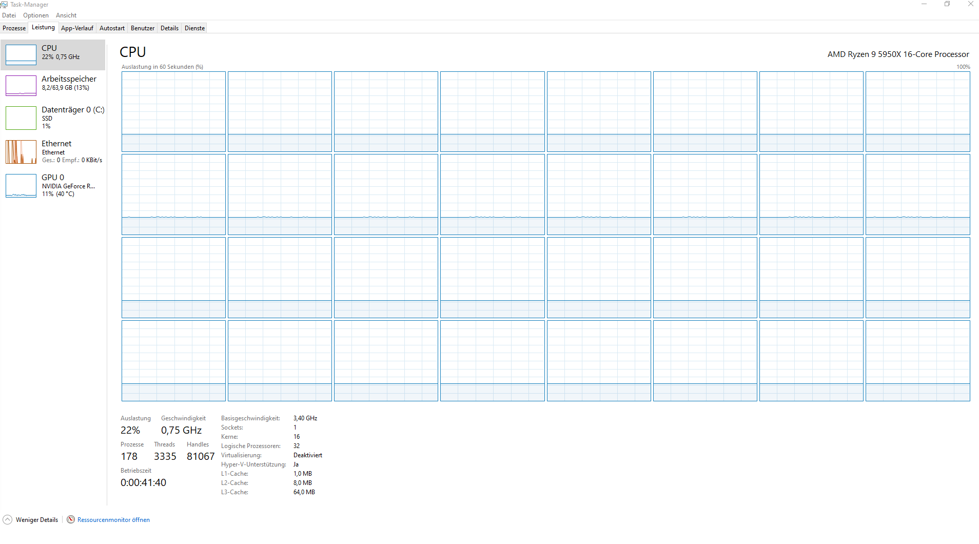

Hab jetzt noch mal den Cinebench Test laufen lassen und versucht das zu dokumentieren, hoffe das passt so:
Beginn Rendertest (Pass 1)
Während Rendertest (Pass 1)
Beginn Rendertest (Pass 2)
Während Rendertest (Pass 2)
Hoffe das passt so.
Der Rendertest sollte alle Kerne zu 100% auslasten bei knapp 4,4Ghz, und nicht alle Kerne zu 25% bei 0,75Ghz auslasten.
Da ist Dein Problem.

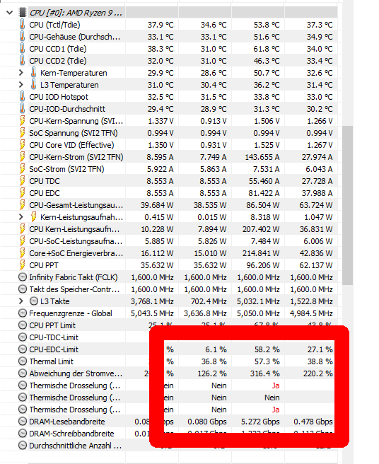

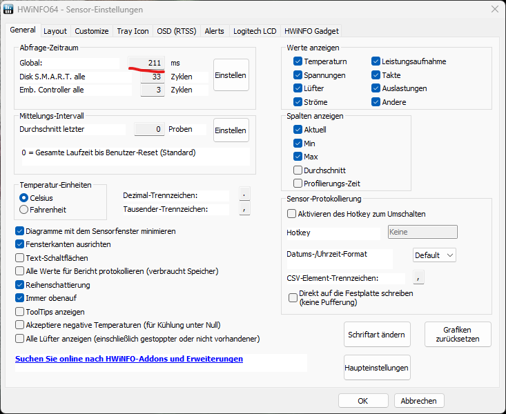

Es wäre gut auch in hwinfo die Temperatur im roten Bereich zu sehen. Ich vermute das diese so schlagartig/sprunghaft ansteigt, dass die Abtastrate von hwinfo zu niedrig eingestellt ist um das zu erfassen. Kannst du in hwinfo unter dem Zahnrad die 211 (ms) stellen.
Die Werte können mit der Uhr in hwinfo (links vom Zahnrad) zurückgesetzt werden. Ein Test wo die CPU Temperaturn in den roten Bereich rutschen wären gut zu wissen.
Versuche einmal cpu-z Bench. Das sollte für einen Test ausreichen.
Mit Treibern oder Win10 hat das alles wenig zu tun. Vielleicht wenn überhaupt mit den BIOS Einstellungen.
Beim 3D Mark Bildchen sieht man ja die Temperatur. Sieht beim CPU-Bench seltsam aus aber nicht nach temperaturproblem. Eher Stromversorgung. Aber zurück schicken ist sicher eine gute Idee.

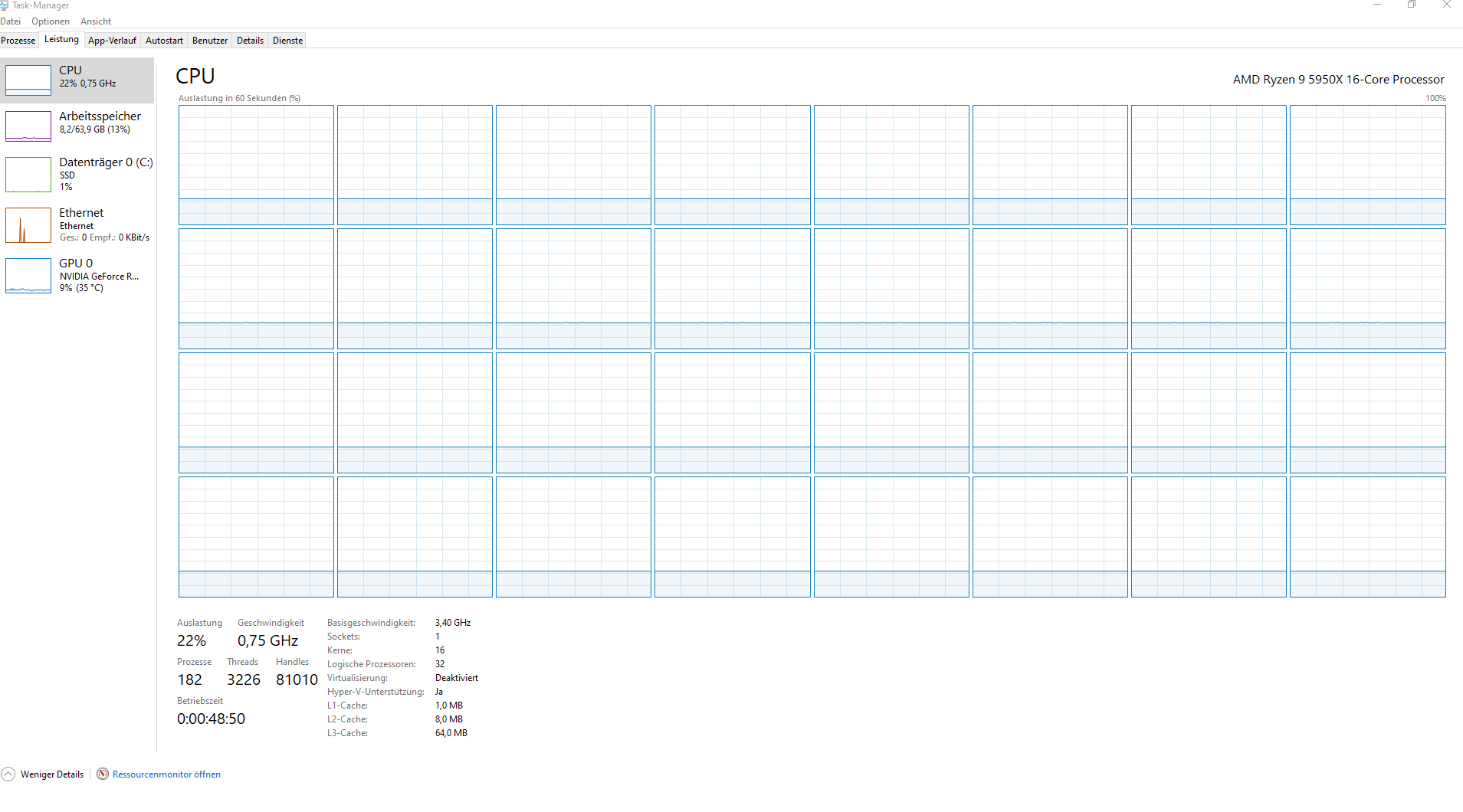

Habe das jetzt mal auf 211ms gestellt, dann auf Einstellen geklickt dann auf Okay.
Anschließend erst den CPU-Z Test gemacht dann noch mal Cinebench, hier das Ergebnis:
Auch nicht höher als 62 grad, hmm.

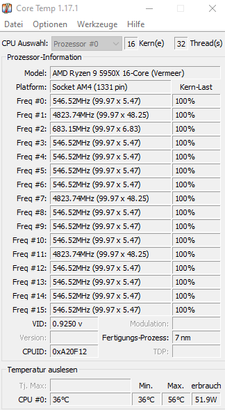

Eine Sache ist mir aber noch aufgefallen:
Während des Test gibt der Taskmanager eine (fast) konstante Kern-Last von 26% an, bei CoreTemp sieht das ganze während des Test jedoch so aus:
Wieso gibt der Taskmanager eine Auslastung von 26% an während CoreTemp eine Auslastung von 100% angibt?

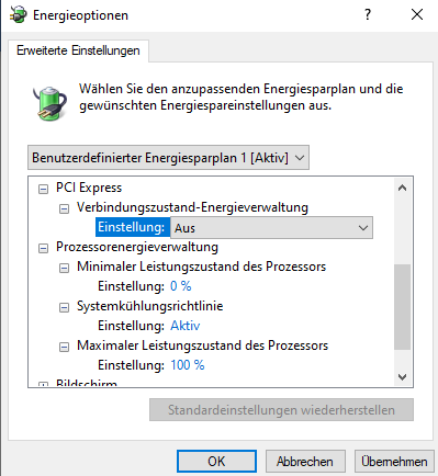

Irgendwas stimmt mit dem Boost nicht, die Kerne verweilen in der niedrigen Stufe bei 547 Mhz. Haste die Bios Defaults schon geladen? Welcher Windows Power Plan ist aktiv?
Ja BIOS defaults hab ich schon geladen. Power Plan sieht so aus (Höchstleistung)
Eigentlich müsste es einen Ryzen-Standard geben, aktivier den mal. Oder wenn nicht den Normalen Performance Plan ohne Änderung.
