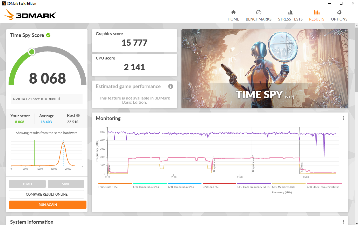

Anschließend habe ich einen Benchmark Test mit 3DMark Timespy durchgeführt und bin zu folgenden Ergebnissen gekommen:

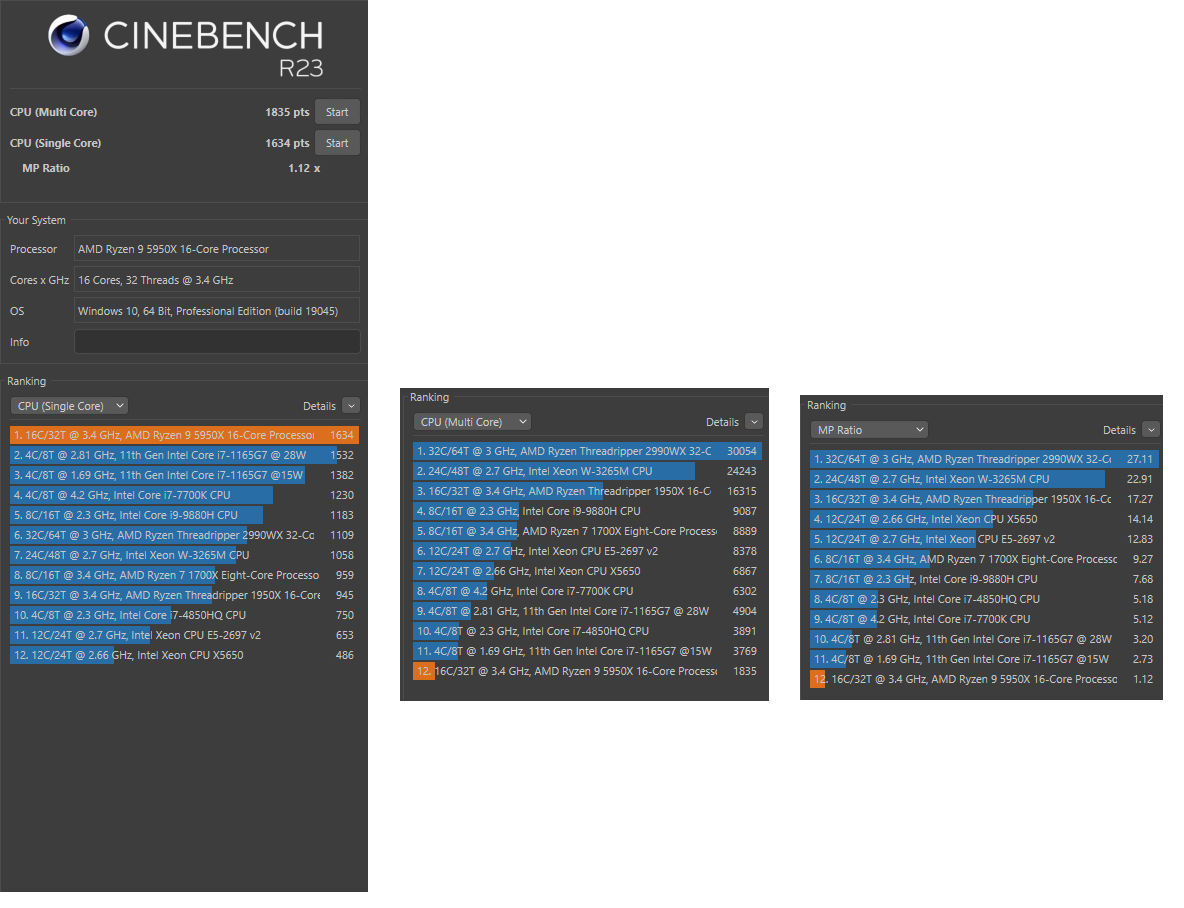

Der Graphics Score ist okay soweit ich weiß, der CPU Score hat mich jedoch ziemlich erschreckt. Der sollte doch eigentlich höher sein? Daraufhin habe ich weitere Tests mit Cinebench durchgeführt:
Auch hier bin ich alles andere als zufrieden.

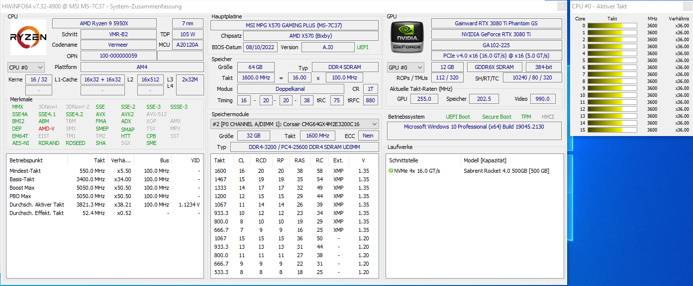

Edit: Vielleicht sind diese Daten ja noch nützlich:
HWiNFO64 nach dem Cinebench CPU Benchmark Test:

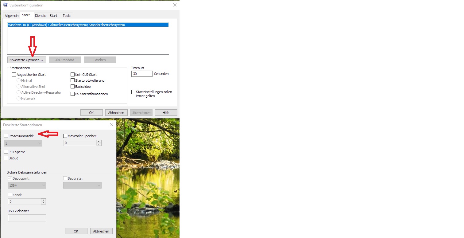

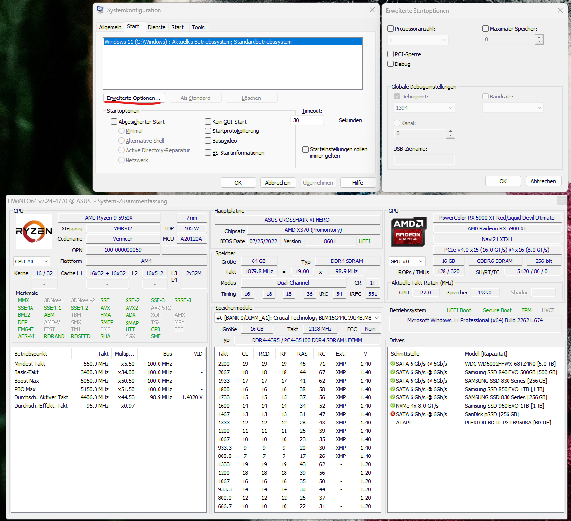

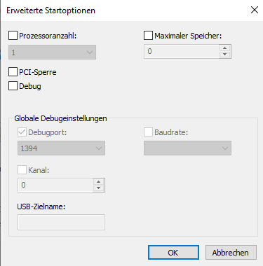

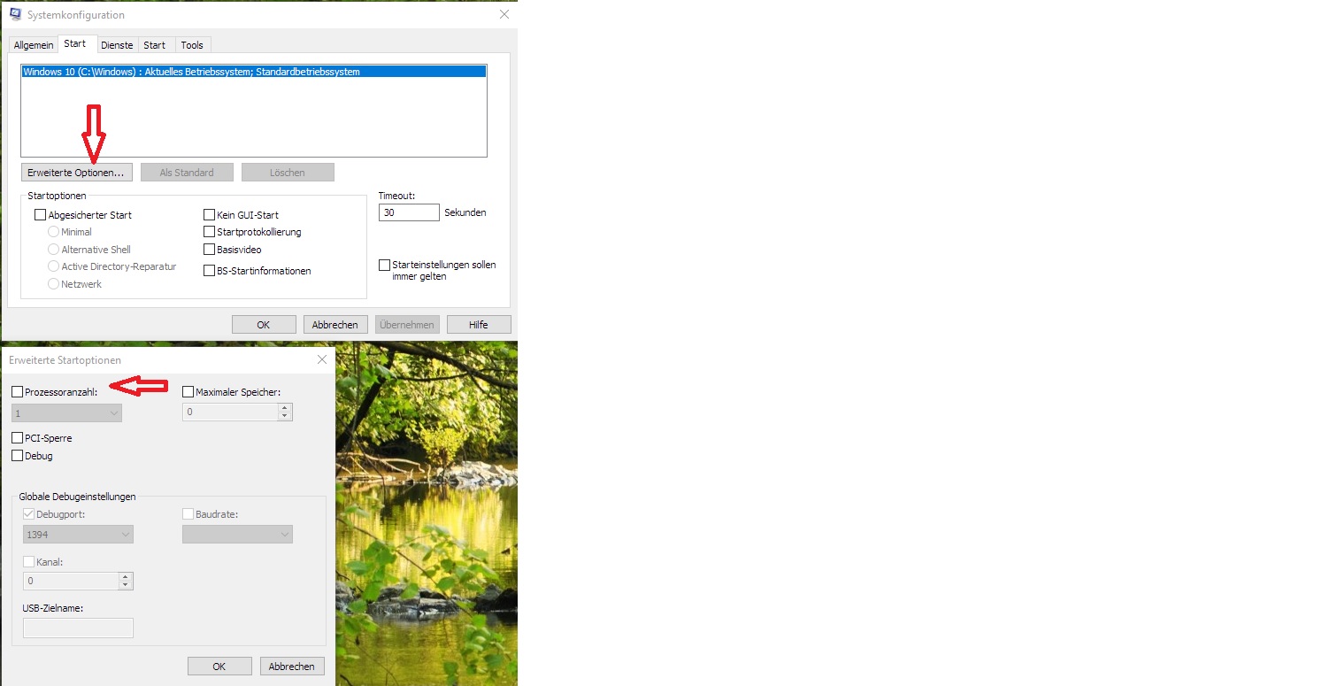

Wie viele Kerne werden denn im Task Manager angezeigt?
Tipp unter Windows ( Suchfenster , unten links ) folgendes:
msconfig und wähle rechts "öffnen" > dann im Fenster auf "Start" klicken > "Erweiterte Optionen" und jetzt dort nachschauen ob kein Häckchen gesetzt ist ( s. Bild )
Reaktionen: xxMuahdibxx und harrysun
Kannst du bitte einmal msconfig.msc (Systemkonfiguration) und unter dem Start-Profil die Erweiterten Optionen aufmachen. Auch ein Screenshot von hwinfo währe hilfreich.

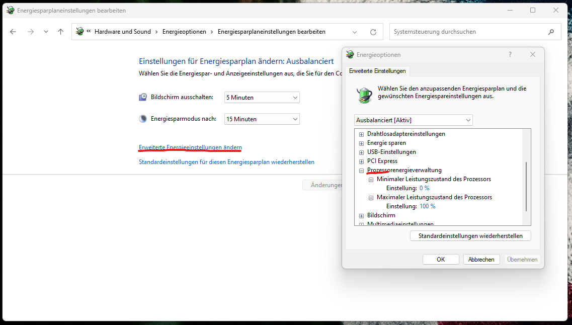

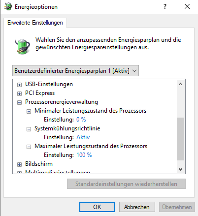

Starte einmal powercfg.cpl und öffne dein Energieplan. Unter "Erweiterte Energieeinstellungen ändern" die "Prozessorenergieverwaltung" einmal "fotografieren":

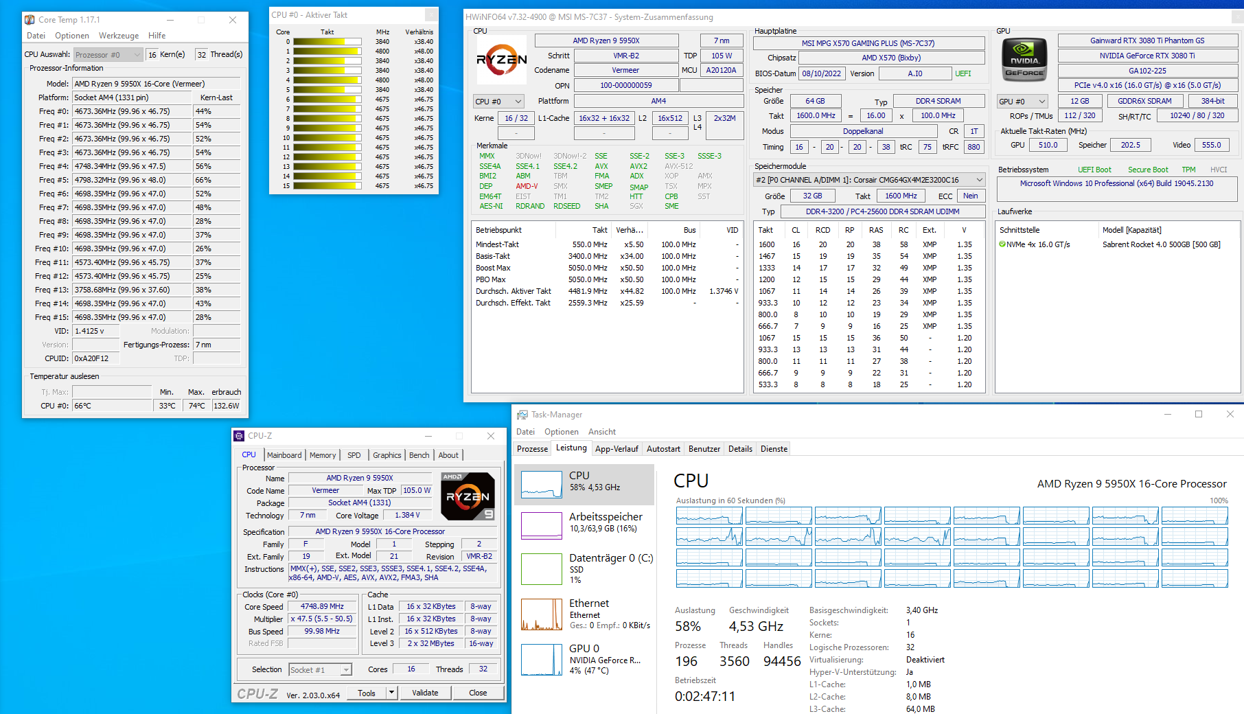

In Coretemp: Lief das waehrend eines Benchmarks? Die CPU hat Idle temperatur
und auf den bildern ist ziwschendurch ein benchmark gelaufen?
Schaut alles sehr unausgelastet aus

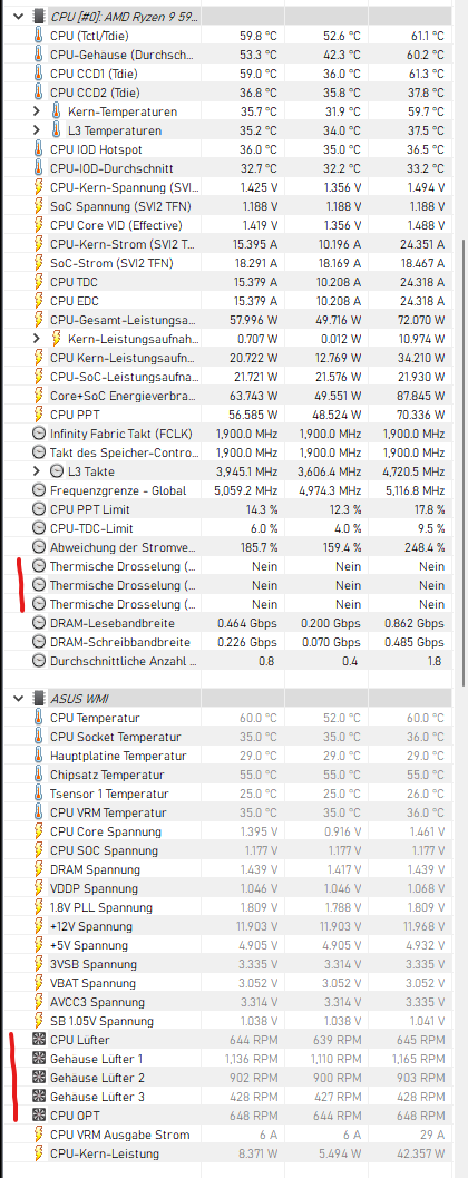

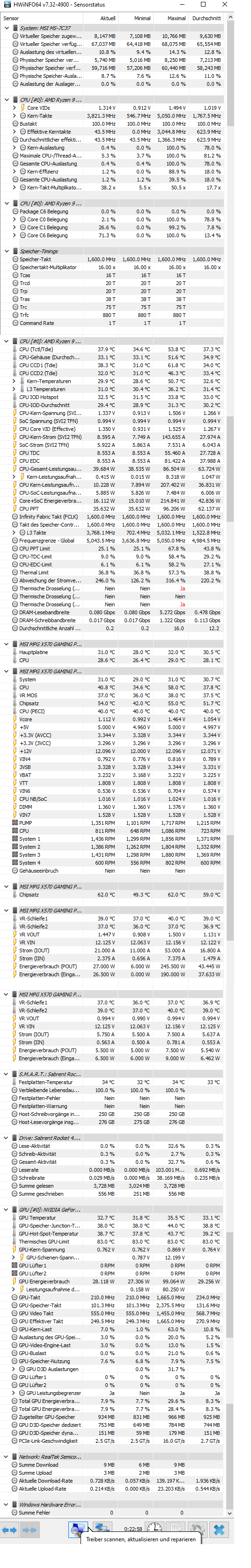

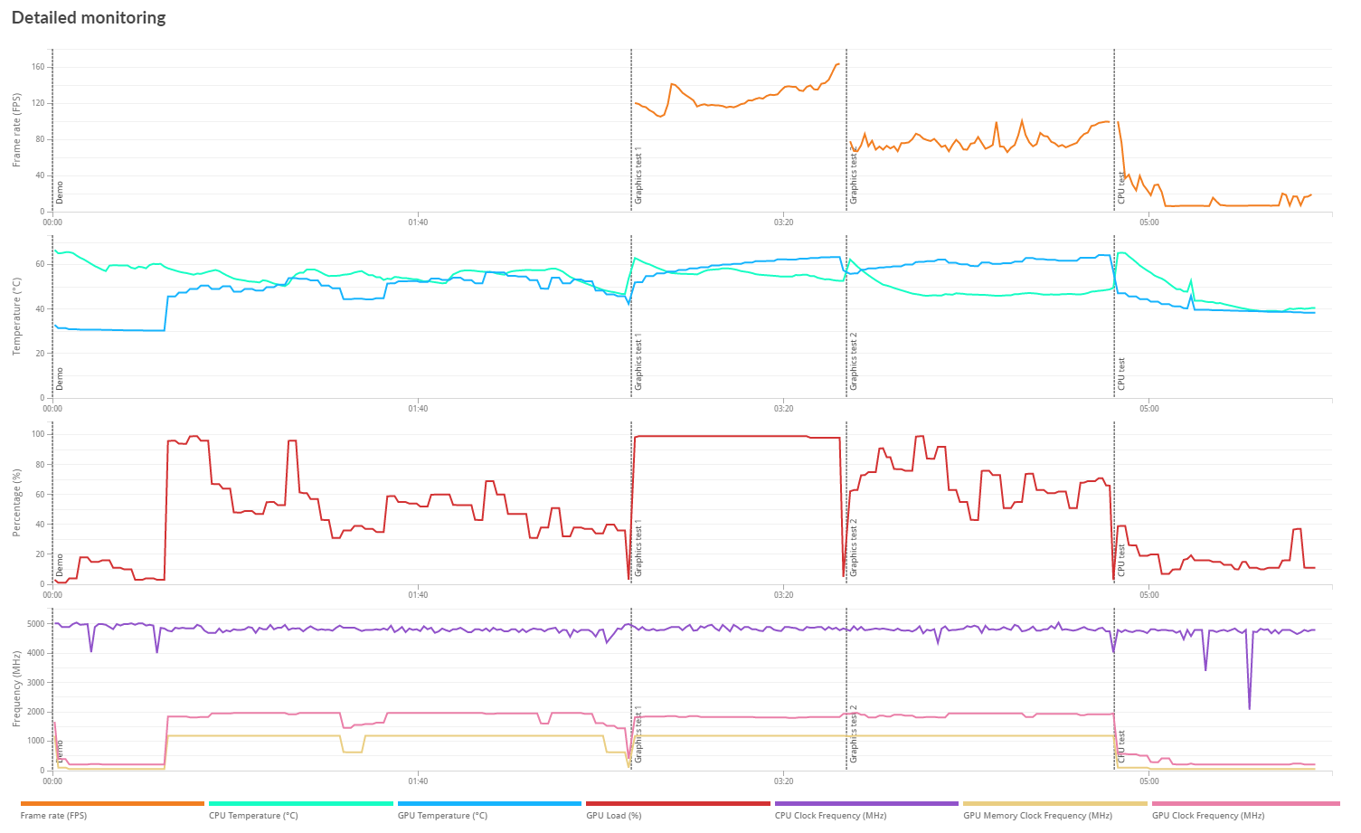

Kannst du während ein Benchmark läuft oder prime95 hwinfo "Nur Sensoren" starten und nach der Stelle suchen wo die
  • Thermische Drosselung
  • CPU Lüfter
dargestellt werden. Uns interessiert, wie die Werte nach dem "Lasttest" der CPU aussehen.

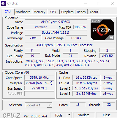

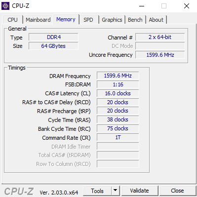

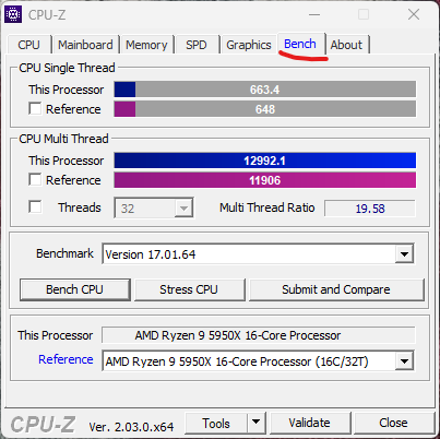

Für einen schnellen Performance Test geht auch cpu-z:
Sorry! Hier noch mal alles während eines Benchmarks.

Um die CPU Performance in R23 zu vergleichen müssen alle Kerne auf 99%+x über mehrere Minuten laufen. Lasse parallel hwinfo "Nur Sensoren" mitlaufen. Frage ist. Greift die thermische Drosselung? Wie schnell drehen die Lüfter? Auf MAX?
Reaktionen: cscmptrbs und madmax2010
wie lange lief der da? Die kerne haben kaum last und bleiben eiskalt (im vergleich zu anderen zen3 cpus)

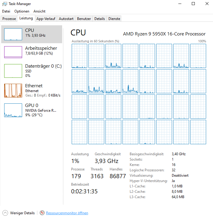

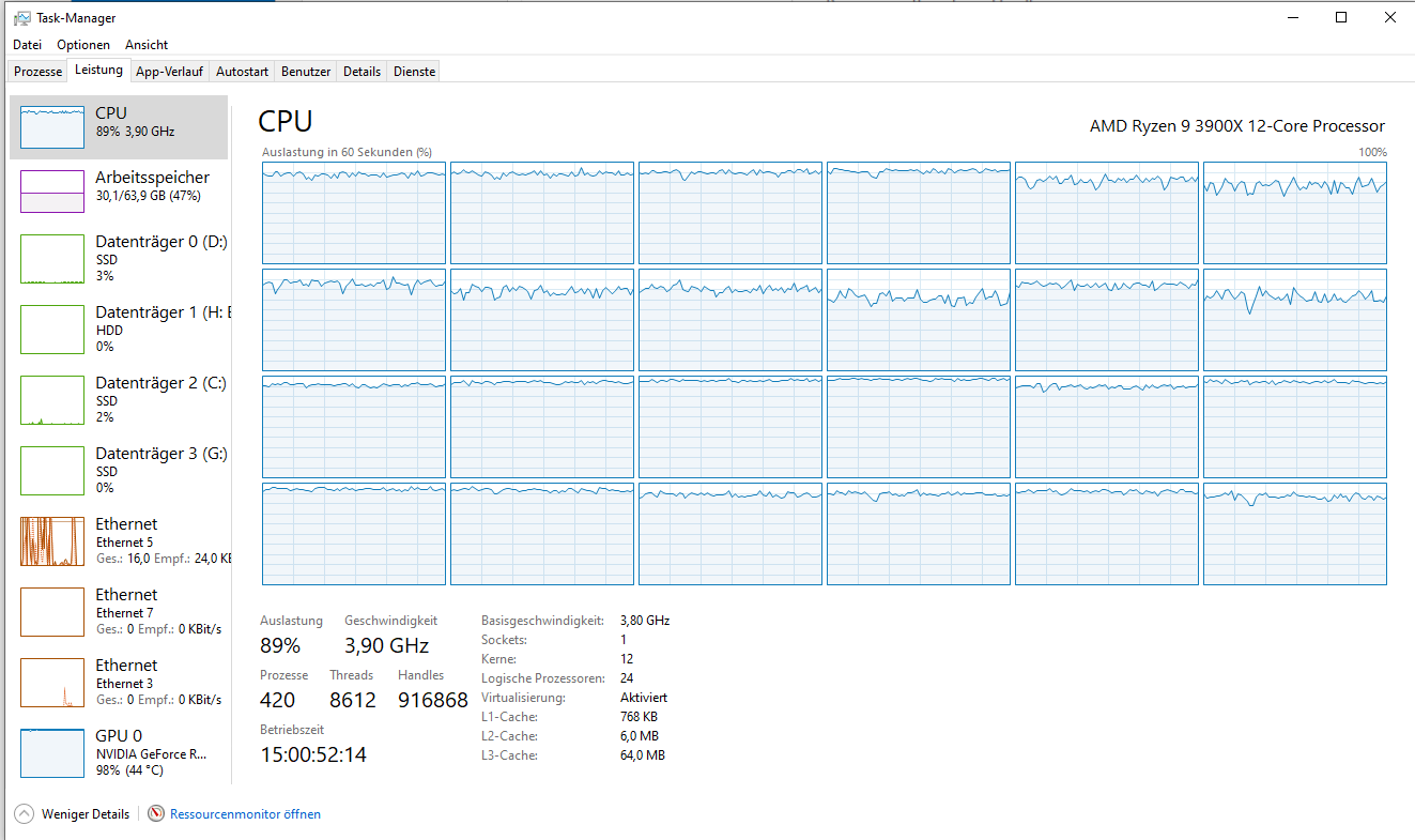

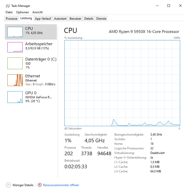

cscmptrbs schrieb:

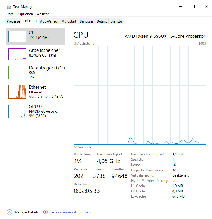

Wir brauchen wenigstens ein aussagefähiges Bild des Taskmanagers, also so in der Art:
Alles klar, kommt in ca. 20min. Danke.
Ich mache jetzt mal den 10 minütigen CPU Stresstest von Cinebench und dann gegen Ende ein Screenshot von Taskmanager>Leistung>CPU. So macht das am meisten Sinn oder?
wenn die programme dabei alle auf sind, ja
