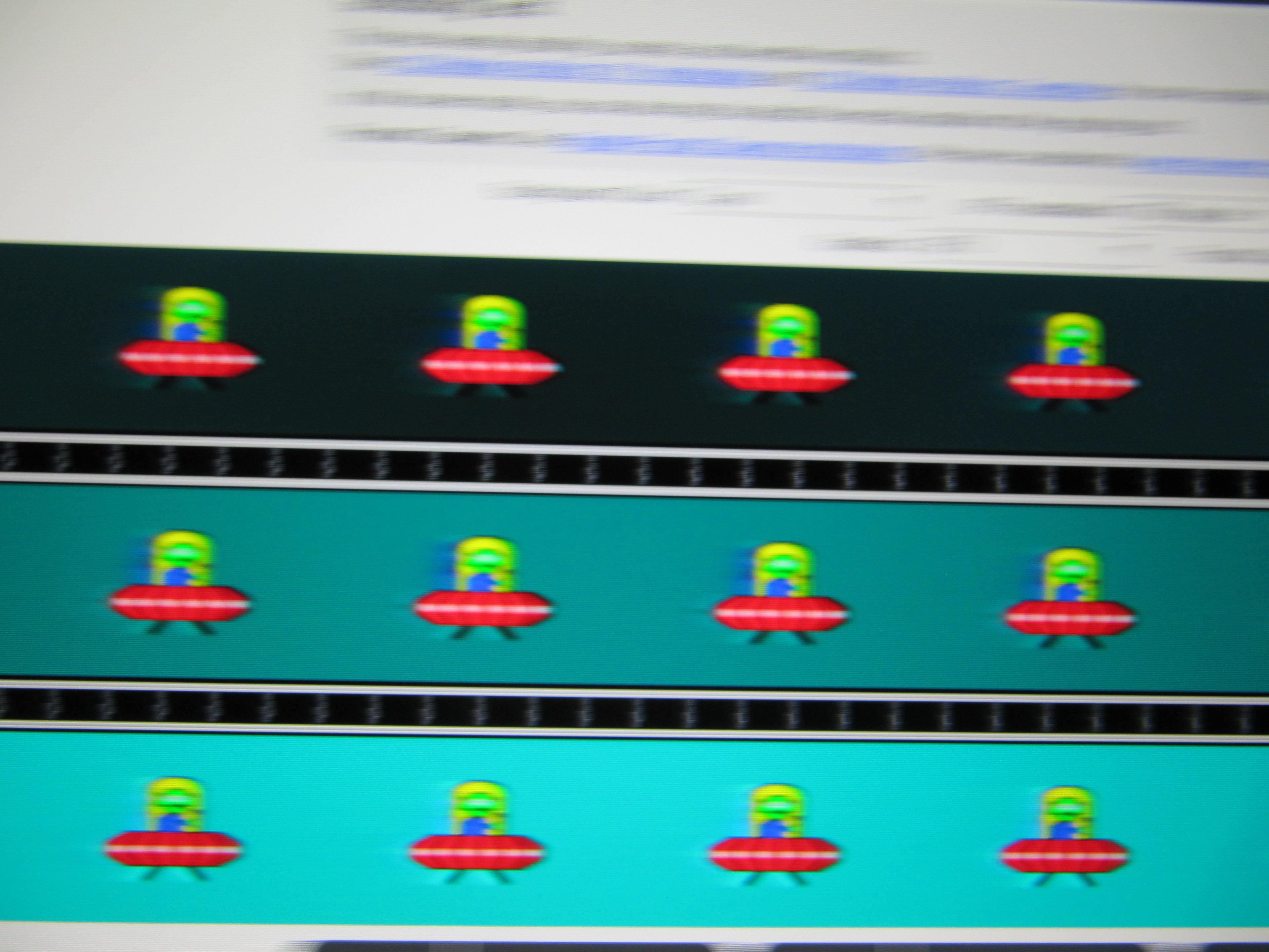

Hab den Monitor nun hier und mal ein Bild gemacht, habe die Kamera versucht genau so schnell zu bewegen wie die Ufos von links nach rechts geflogen sind, damit ich ein scharfes Bild von den Ufos einfange. Das Ghosting auf dem Bild ist ziemlich realitäts genau. Der Overdrive war dabei auf höchster Stufe, und kaum Overshoot vorhanden.

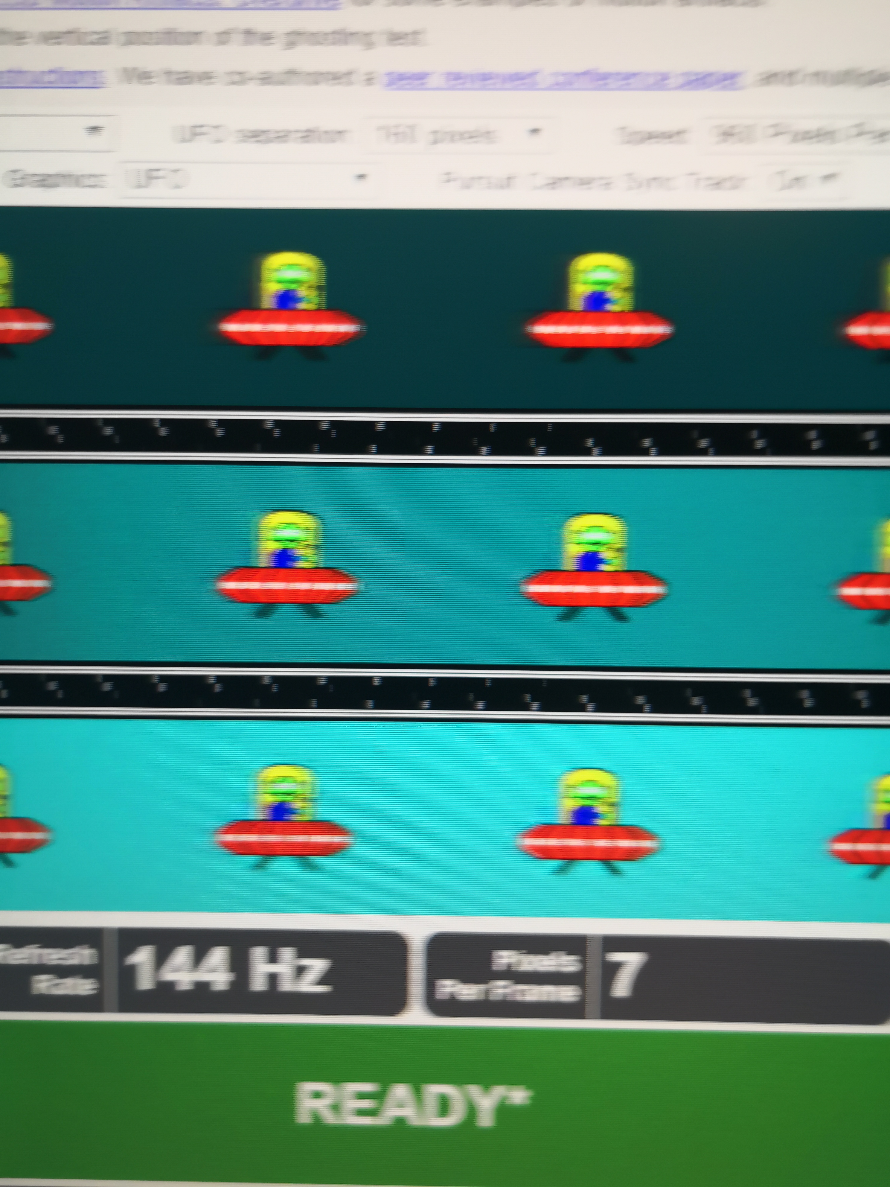

Hier noch ein Foto wie das bei mir aussieht. Freesync deaktiviert. Overdrive auf : Am schnellsten .
Bei dir schliert es weniger, obwohl ich Overdrive auch auf "am schnellsten" habe

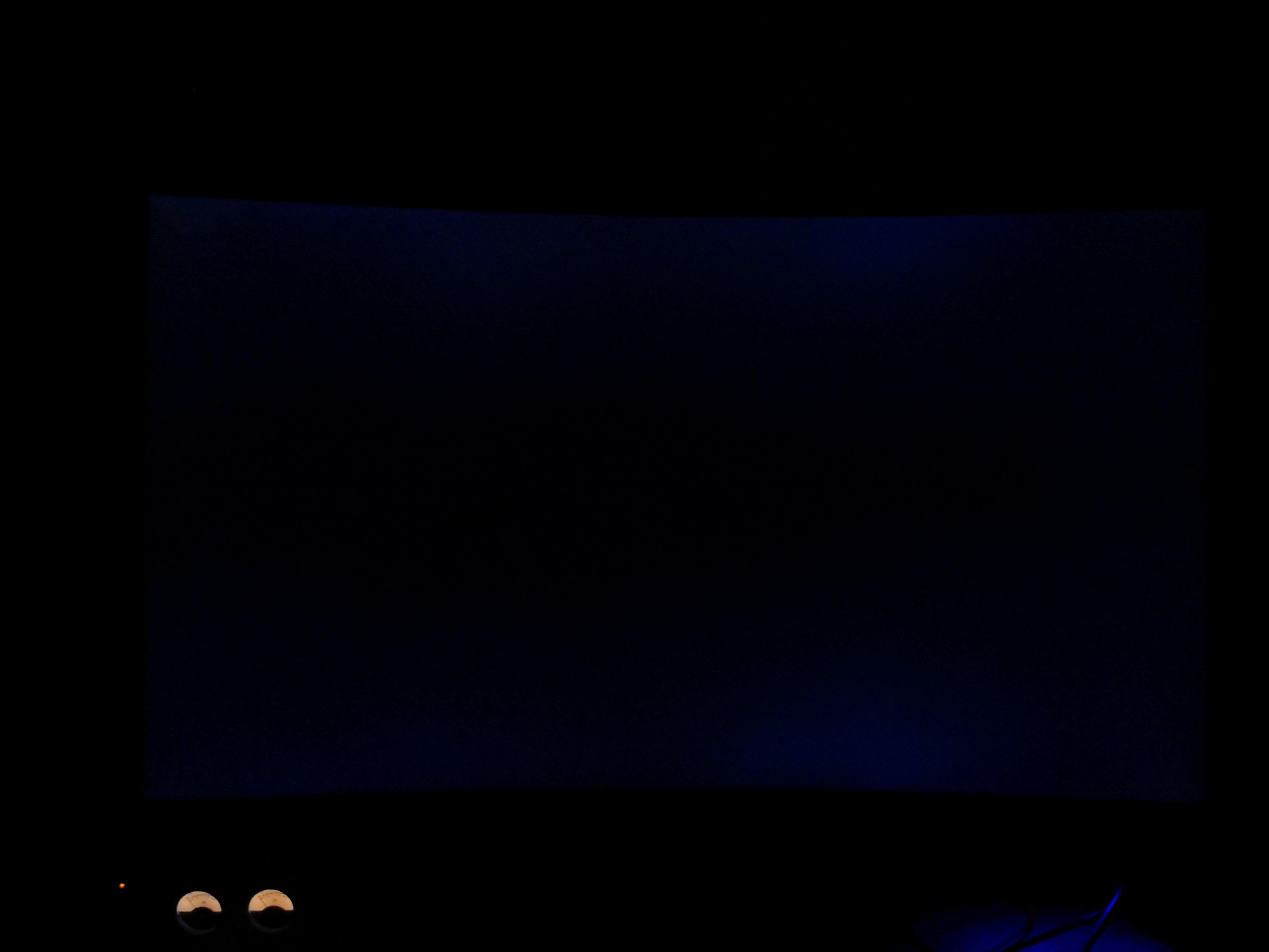

Hier noch ein foto vom backlight bleeding. Nichts was störend wäre. Ungefähr so wie das auge es sieht, nur nicht blau sondern grau.

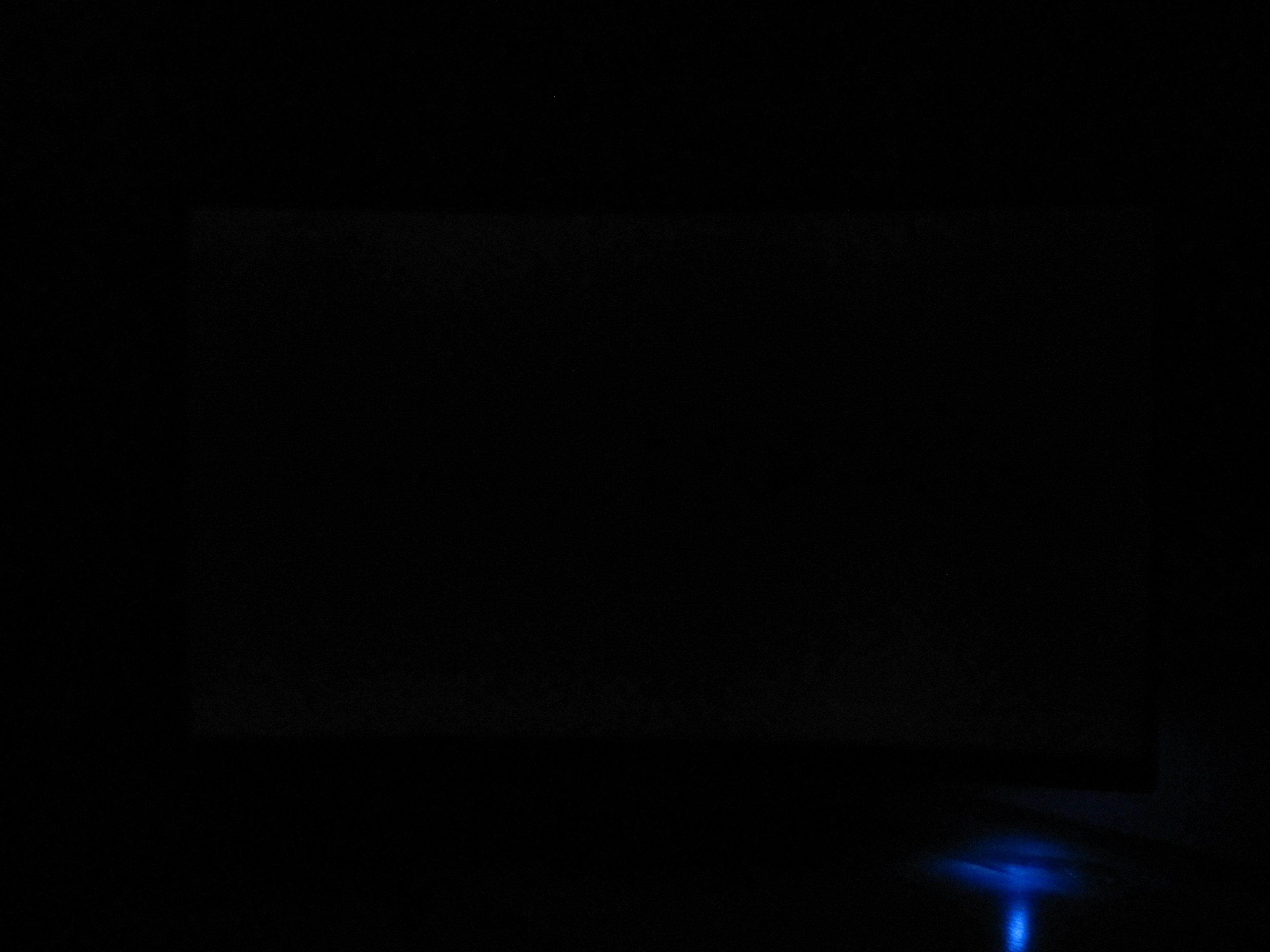

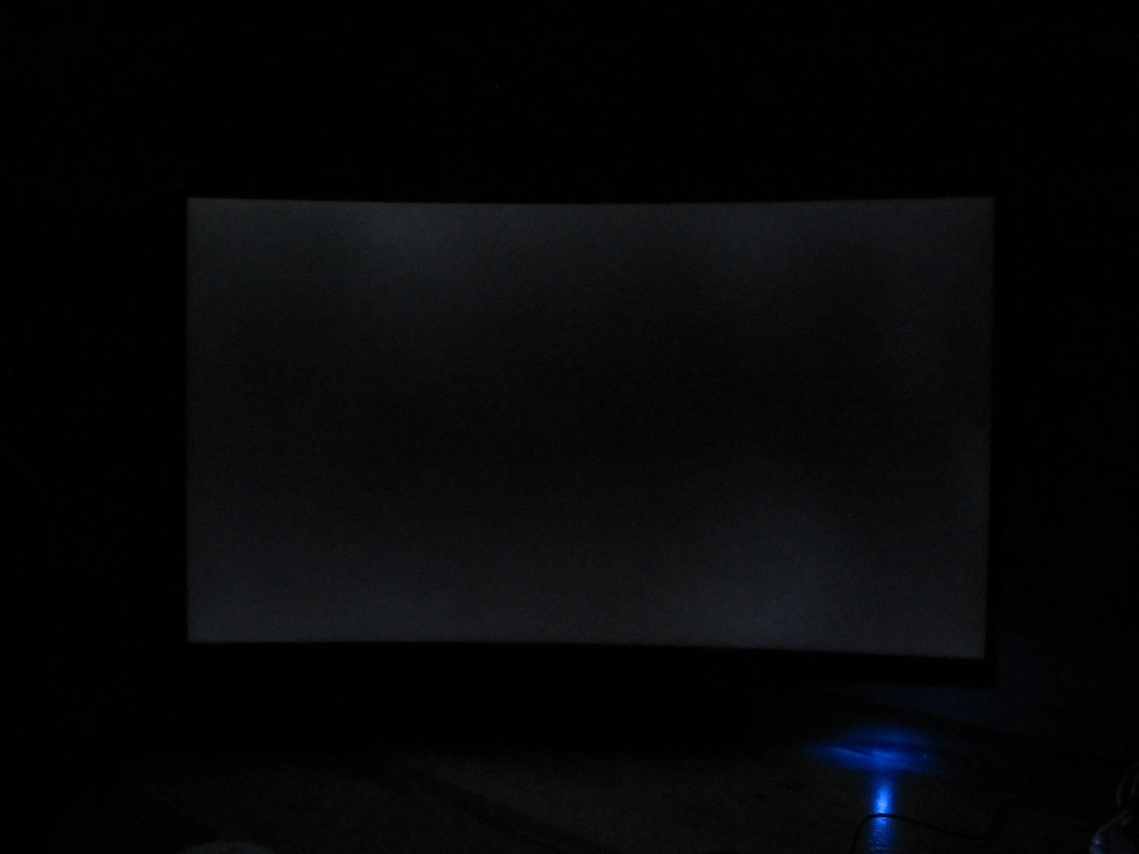

Schwarzbild wie es bei meinem Exemplar aussieht, einmal bei 100% Helligkeit und einmal bei 5%
Gegenüber meiner 9 Jahre alten TN Gurke 27" FHD und Griselcoating, empfinde ich den XG etwas schärfer und angenehmer zum lesen.

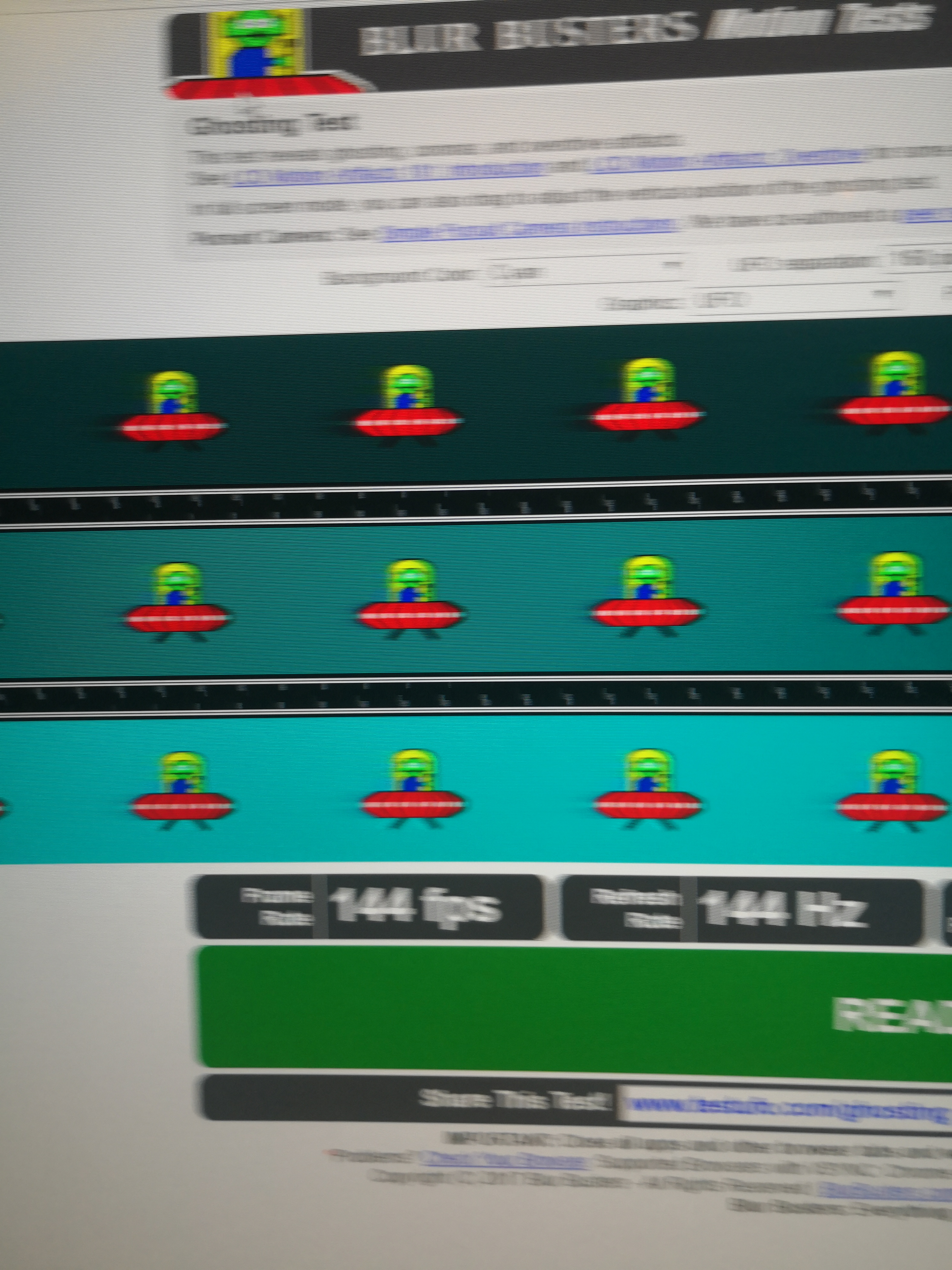

Ich hab heute den neuen Treiber Adrenalin 19.2.3 installiert und komischerweise verhält sich der monitor jetzt anders. Ich hab gestern ein Foto vom ghosting test hochgeladen und jetzt nochmal eins.
Kann mir einer den unterschied erklären?

Du meinst warum es jetzt mehr schliert? Das nimmt mich auch wunder.
Ich habe mal die Vollfarbsteuerung angewählt, beim Ufotest verschwindet das Schlieren fast vollkommen aber ich kriege dabei ein leichten Overschoot. Bei den Overdrivestufen zwischen "schnell" und "am schnellsten" zeigt es komischerweise keine Veränderung was Ghosting und Overshoot betrifft, es bleibt gleich, nur bei "standard" schliert wieder alles mit sichtbarem Ghosting.
