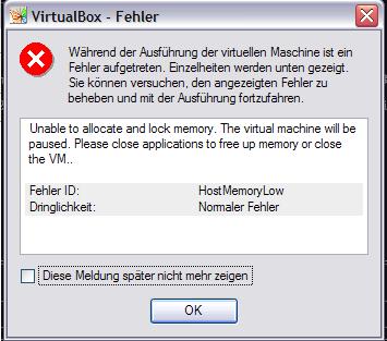

Hi Community,
ich versuche zurzeit auch eine VM zum laufen zu bringen um ein bisschen an XP rumzuprobieren (welche Dienste kann ich deaktvieren etc.) Doch schon beim installieren gibts ein Problem:
Nachdem ich die Art des Formatierens festgelegt habe kommt folgender Fehler: "HostMemoryLow/Unable to allocate and lock memory".
Heißt das das ich zu wenig RAM eingestellt hab ?? Oder zu wenig Festplattenspeicherplatz ?? Ram hab ich atm auf 400mb und Festplatte bei 3gig.
mfg
:alien_alt:
RAM sollte reichen, VirtualBox empfiehlt z.B. 192 MB dafür, ich nehme meist 256. 3 GB Speicherplatz für die Festplatte ist auch in Ordnung. Aber was für eine Software verwendest Du zur Virtualisierung überhaupt?
oh sry total vergessen. Ich benutze VirtualBox. Mein eigentlicher Rechner hat allerdings nur 512 MB RAM.
Habs jetzt auch gleich mal mit 256 mb ausprobiert => gleicher Error.
Ähm, wenn Dein Host nur 512 MB RAM hat, wie willst Du denn dann 400 MB RAM für die VM reservieren? Dann hätte Dein geladenes Betriebssystem ja nur noch 112 MB RAM zur Verfügung. Also da würde ich mich auch weigern. ;)
Schau mal im Taskmanager, wie viel RAM Du unter Windows überhaupt noch zur Verfügung hast. Davon würde ich dann nicht alles aber einen Großteil der VM zuweisen.
Habs jetzt wieder runtergesetzt auf 256mb. Und hab alle laufenden Programme beende, sowie dem Prozes der VM eine höhere Priorität gegeben und tada es hat geklappt. :D
Nochmal Danke an alle.
