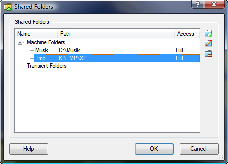

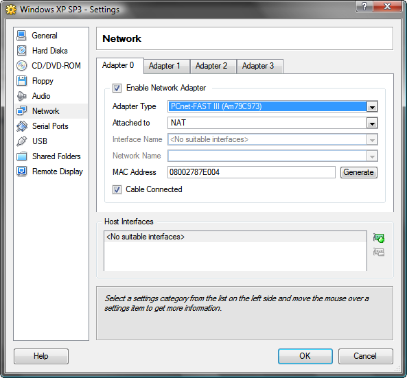

Ich schaffe es nicht mit VirtualBox 1.6.0 von meinem Gastsystem (Windows XP SP3) aus auf die freigegebenen Ordner meines Hostsystems (Vista HP SP1) zuzugreifen... was mach ich falsch? :(
Unter XP wird der Server "\\vboxsvr" einfach nicht gefunden. Zugriff aufs Internet besteht jedoch.
Guest Additions sind installiert. Netzwerkeinstellungen sind auf Voreinstellungen. Screenshots im Anhang.
Code:
C:\Dokumente und Einstellungen\Hannes>ping vboxsvr
Ping-Anforderung konnte Host "vboxsvr" nicht finden. Überprüfen Sie den Namen, u
nd versuchen Sie es erneut.
