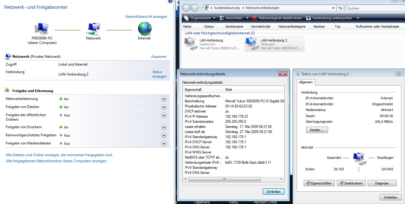

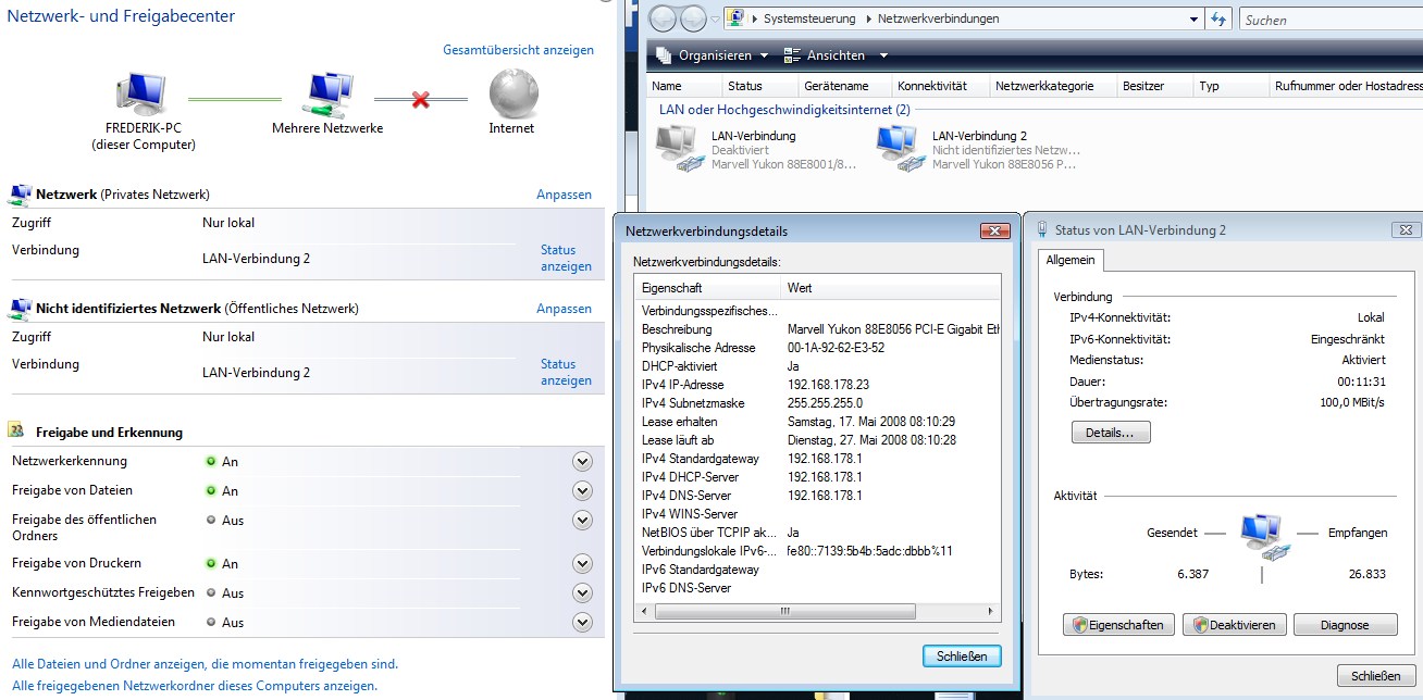

Jeden Morgen wenn ich mein PC frisch anmache hab ich zwei Netzwerkverbindungen "Privates Netzwerk" und "Öffentliches Netzwerk" auf einem Adapter (Lan-Verbindung 2) wie man auf dem Screen sieht, besteht zu dem zeitpunkt keine Internetverbindung. Geh ich auf Reperatur, kommt, dass sich diese zwei Verbindungen sich gegenseitig stören, und ich doch eine Deaktivieren soll. Also deaktivier ich die komplette Lan-Verbindung 2 und aktiviere sie anschließend wieder, danach gehts, nurnoch eine Verbindung und zwar die "Privates Netzwerk", mach ich ein Neustart gehts komischerweiße immernoch, das Problem tritt nur einmal am Tag auf, (muss demnach wohl am Router und der IP die sich einmal am Tag erneuert liegen)
Ist das irgend ein Trojaner? Also hab mehrere Viren und Ad-Ware tools laufen lassen, die haben nix gefunden.... Bundestrojer? oder doch nur ein nerviger Vista Bug
Zumal ich das Problem ja nicht seit Anfang an hatte, sondern erst seit etwa 2 Wochen, ich kann mich nicht erinnern dass ich irgendwelche einstellungen verändert habe.
Die kompletten Treiber der Netzwerkkarte mal löschen, hast du hamachi drauf?
wahnsinn havbe genau die selben probs wie du sound knackt wenn ich mehrere anwendungen auf einmal habe..und mein netzwerk hat den selben bug dass sich manchmal diese 2 netzwerke bilöden dann tu ich 10 mal hin und her deaktiviern etc und dann gehts wieder...alle haben mir hier zu vista 64bit geraten aber irgendwie is das system noch lange nicht ausgereift
