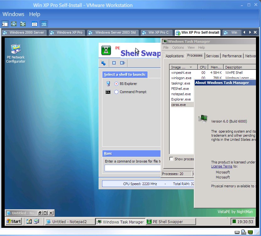

Nein, nicht nur bei den OEMs, das neue Windows RE ist in jeder Vista-DVD enthalten! RE steht für Recovery Enviroment und stellt als "PE 2.0" dem User ein bootfähiges Mini-System zur Verfügung, über das man Cmd öffnen und Wiederherstellungs-Optionen für System, Bootsektor und Vista-Images auswählen kann.1668mib schrieb:...wobei den Vista OEMs glaub ich doch ebenfalls eine Art oder gar ein richtiges Windows PE beiligt...
Man kann aber keine eigenen Programme starten oder eine Oberfläche mit Start-Button, icons usw, ganz wie beim alten PE! Für sowas ist BartPE die Lösung, dort kann man XP komplett nachbilden.
Auf eine vernünftige Vista-Version von BartPE muss man noch etwas warten, siehe unten.
Oh doch, das geht auch mit Vista, ist aber ungleich schwerer, da alle Dateien in .wim-Images abgelegt sind!1668mib schrieb:...Mit Vista funktioniert das nicht,...
Hier mal ein VistaPE Screenshot, es enthält ca. 3 dutzend Bart-PE Tools und passt auf nen 128 MB USB-Stick (so siehts aber auch aus
