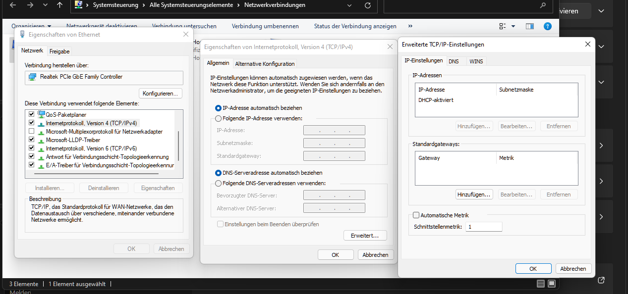

Hast du mehrere LAN Adapter (z.B. durch VirtualBox)? Dann weise deinem in den Eigenschaften die Metrik 1 zu. Dann funktioniert es wieder.

/ Metrik auf 1 gestellt = geht nicht

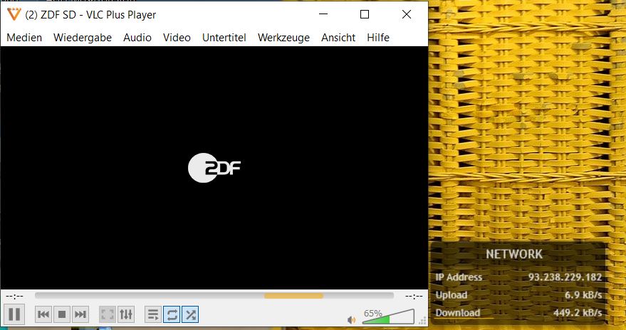

Interessanterweise lädt "er" aber für SD Qualität ( ca. 500kb/s)

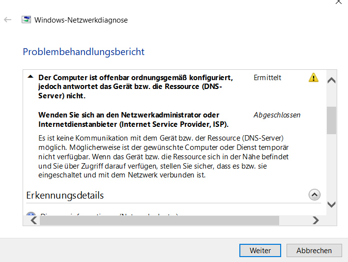

Nachtrag: die Netzwerkdiagnose spricht von einem Problem

oje.
killer hat eine history mit problematischer software.
aber es geht ja auch ohne killer software.

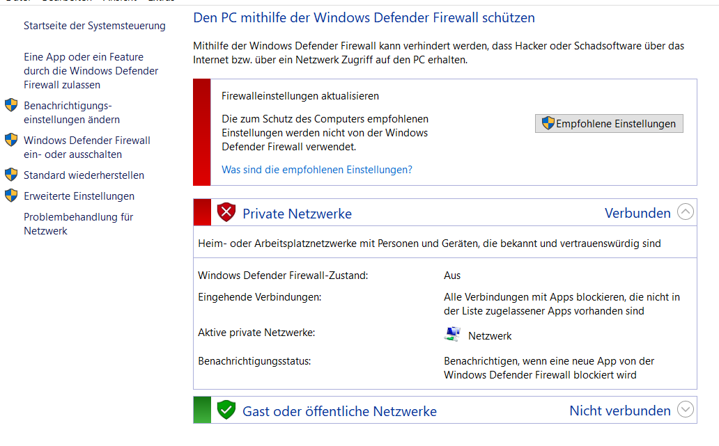

Das Problem ist die Win Defender Firewall.
Ich schalte sie aus, es geht.
Ich habe alle VLC Einträge in der Zugelassenen Liste entfernt. VLC start. die Firewall fragt ab, ich lasse zu ausser öffentlich- und schwarz isses.

Bingo ! Danke für den Denkansatz! Und schön dieses Forum zu haben,. :)
