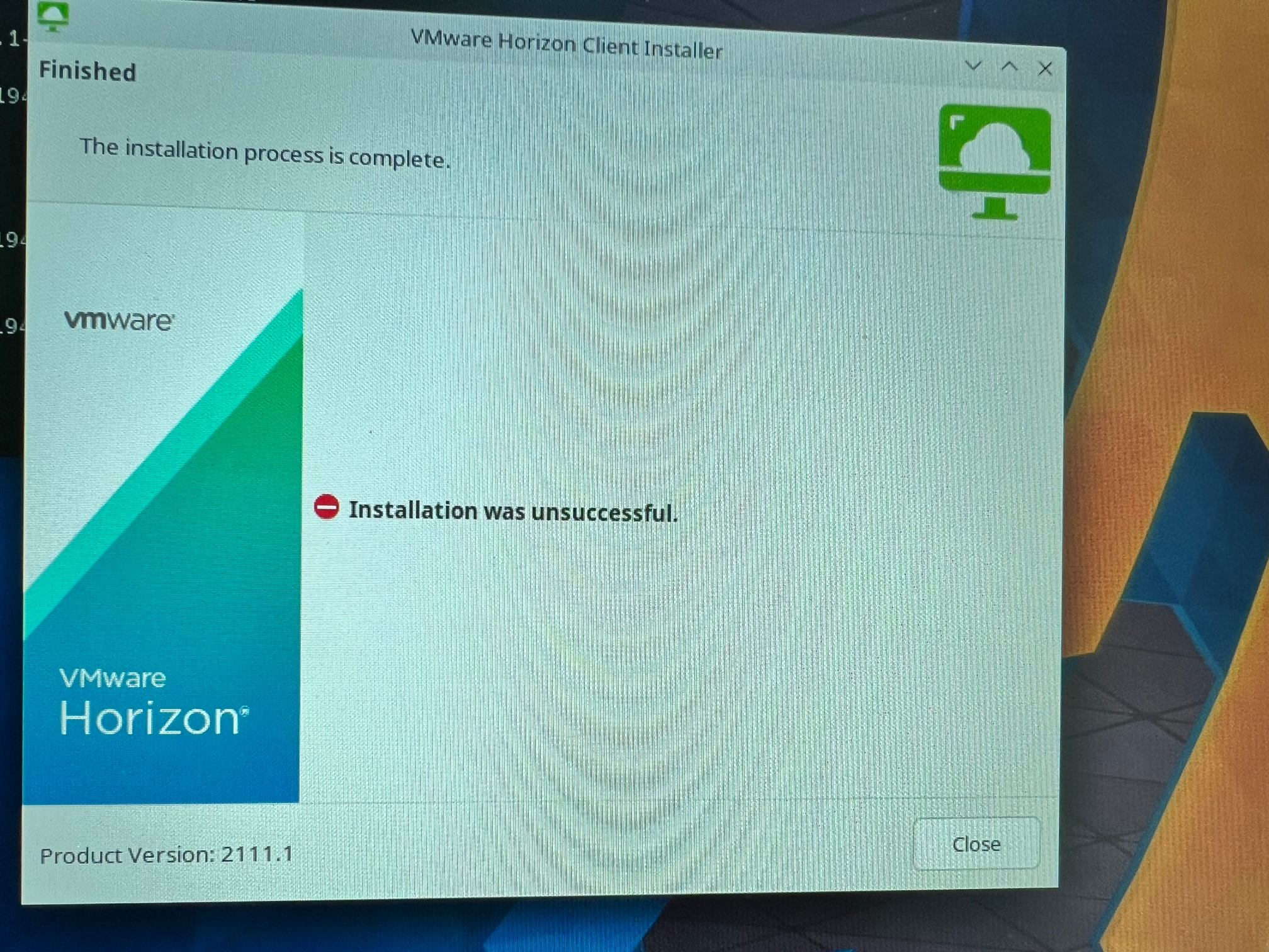

Hallo Zusammen,
ich bin seit einer Woche dabei mich mit Linux zu beschäftigen. Ich habe die aktuelle Ubuntu Version auf meinem Laptop (HP Envy 360) installiert.
So weit läuft alles wie ich es möchte. Ich habe nur zwei Probleme die ich nicht gelöst bekommen. Dabei ist das erste Problem eher schwerwiegend als das zweite.
Ich benötige die VM Ware Horizon Software aber leider bekomme ich die Installation nicht hin.
Ich habe die Installationsanweisungen nach meinem Verständnis vollständig beachtet. Ich habe Phyton 3.7 installiert und libudev0 auch.
Das .bundle von VMWARE habe ich heruntergeladen und mit chmod +x im Terminal angewendet und dann mit sudo ./dateiname die installation gestartet.
Es öffnet sich das installationsfenster von VMWARE. Aber mit dem fehler:
Weiter geht es nicht. Kann mir jemand bei diesem fehler helfen?

was steht im terminal, wenn du den Installer startest?
nicht sehr viel :-)
Das Passwort wird abgefragft und dann Extracting VMware Installer... done.
das wars
Versuch mal ebenfalls Python2 zu installieren - soll zumindest laut Beiträgen im VMWare Forum helfen. Ubuntu 22.04 wird auch noch nicht offiziell supported.
Das war es. Jetzt geht es. Super. Herzlich dank.
