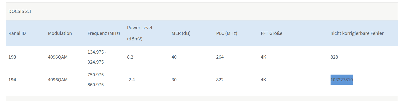

Kanal 193: Power=8.2 dBmV, MER=40 dB, Corrected=None, Uncorrectable=828
Kanal 194: Power=-2.4 dBmV, MER=30 dB, Corrected=None, Uncorrectable=103277620

Also ich persönlich sehe, dass du einen falsch eingepegelten Hausverstärker haben müsstest.
Ein Tilt von 10dB ist nicht optimal - der Unterschied von 8,2 zu -2,4dBmV.
MER 30 bei QAM4096 ist inakzeptabel. Du kostest Vodafone gerade Geld und die sind eher sauer, dass die Störung noch immer anliegt.

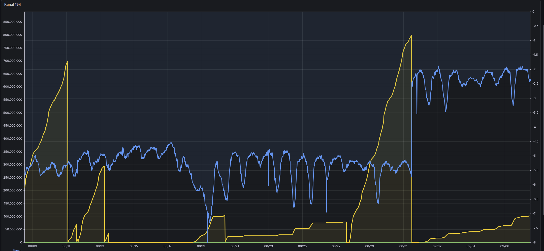

Immerhin ist der Powerlevel von -5 auf -2.5 gestiegen.
Ich schreibe das alles per Grafana mit.
Blaue Linie .. Powerlevel, gelb die aktuellen Fehler; fällt die steil ab, dann wurde die Box rebootet.

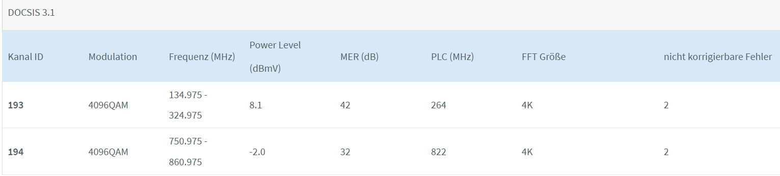

Letzter Versuch .. Box komplett vom Strom trennen ... und siehe da, auf einmal sieht es so aus
Die Box ist nun seit 75 Min. Online ..
Damit ist dann 1 Jahr steige Anrufe bei Vodafone endlich mal erledigt, wenn das so bleibt ist toll.
Aber erklär mir doch mal bitte einer, warum die Box das nicht selbst hinbekommt, ich dachte die Zeiten von "machen Sie mal die Sicherung raus" sind vorbei ..

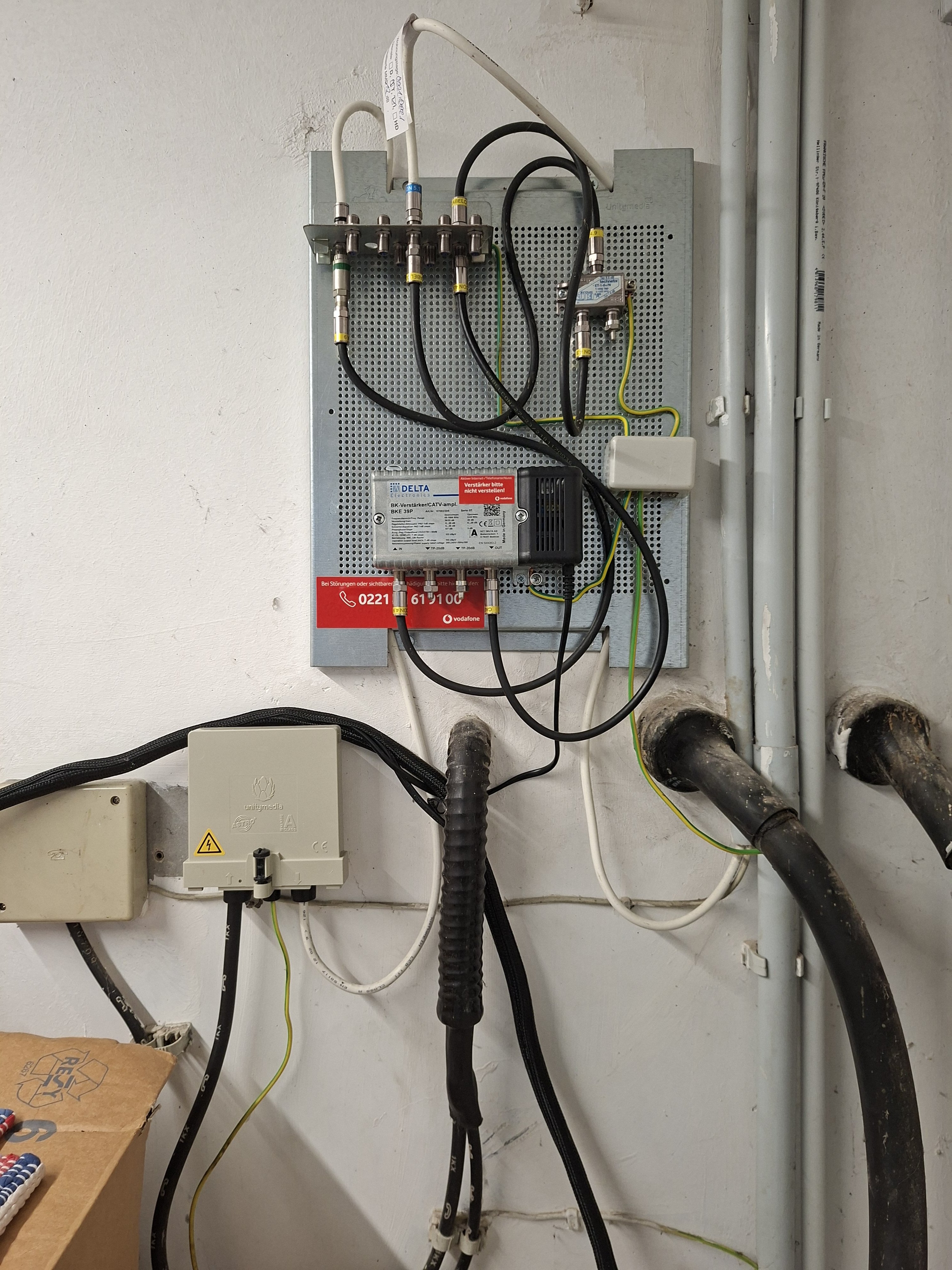

Hast du die Möglichkeit ein Foto der Hausverkabelung zu machen?

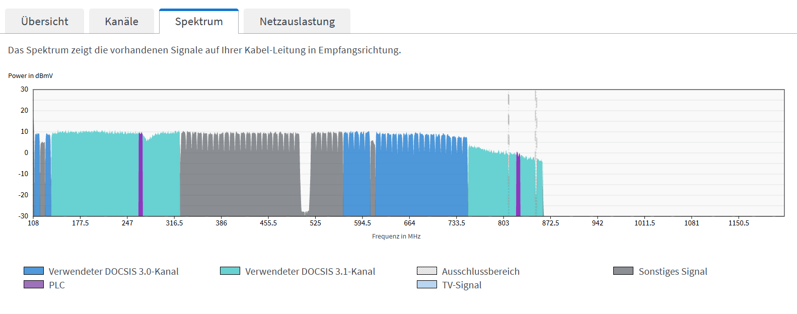

Unter dem Punkt Kabel-Information ist der Reiter SPEKTRUM. Kannst du davon mal ein Screenshot reinposten?
Lokal .. DHH, der Verteiler ist ca. 500-800 M weg.
Hausverkabelung kommt später ;-)
Also zum einen, Hut ab für denjenigen der das eingepegelt hat.
Deswegen ist ein Spektrum Analyser einfach auch das Mittel der Wahl.
Man sieht ganz schön, dass du bis ca. 750mhz ein absolut Einwandfreies Plateau hast - genau so soll es sein.
Ab 750Mhz fängt das Signal an einzubrechen - ein wenig ist normal, wenn der restliche Pegel vom DOCSIS 3.1 Kanal ebenfalls gerade bleiben würde - tut er leider nicht.
Man sieht auch, dass die Box die zwei grauen Balken im oberen Frequenzbereich bei DOCSIS 3.1 als Ausschlussbereich definitiert hat. Das deutet eigentlich darauf hin, dass dort extrem starke Störer auf den Subcarriern liegen.
Aufgrund der Tatsache könnte ich mir folgende Szenarien vorstellen:
  • Probleme mit der Multimedia-Dose.
  • Probleme mit der Hausverkabelung.
Beides würde ich davon abhängig machen, ob das DOCSIS 3.1 Signal ab 750Mhz auch von der Straße her so sauber rein kommt. Ohne ein Bild vom Spektrum des Diagnose-Geräts gesehen zu haben lässt sich das natürlich nicht ausschließen, aber ich denke, wenn der Techniker die Leitung sonst als Top bewertet (was sie bis auf den DOCSIS 3.1 ab 750Mhz auch ist), dann denke ich, dass das Signal sauber von dem Straßenverteiler rein kommt.
Ich würde jetzt z.B. bei der Hausverkabelung schauen, ob da ggf. noch ein alter Verteiler ist, denn ich denke der jetzt bereits getauschte Verstärker ist es nicht, der vielleicht nur bis 862Mhz geeignet ist.
Hat der Techniker die Hausverkabelung geprüft?
Wer hatte die Dosen damals gelegt?
Ja, einer der ersten Techniker hatte mal die Hausverkabelung geprüft, die Multimedia-Dose ausgetauscht, den Verstärker ersetzt und den HÜP auch mal erneuert. Das, was noch nicht getauscht wurde ist das Kabel, was knapp 2 Meter ist und aus dem Keller direkt darüber in die MM-Dose läuft.

Aktuell hat die Box auf dem 193 2 unkorrigierbare Fehler und auf 194 sind es 3, solche Werte habe ich in den letzten 2 Jahren noch nie gehabt.
Das blose stromlos machen der Box hat dann wohl dafür gesorgt, das irgendwie die Paramater neu eingespielt wurden .. what ever.
