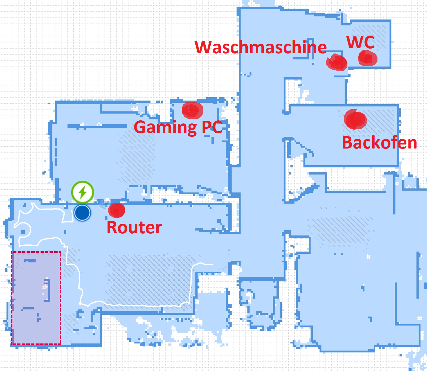

Geräte:
1x Samsung Note10+
1x Galaxy S8+
1x Iphone X
1x Surface Pro 6
1x Waschmaschine
1x Backofen
1x Staubsaugroboter
Rechnen wir +2 Endgeräte noch drauf (Zukunft).
Wohne in einer Wohnung mit 80qm.
Waschmaschine ist in einer Ecke und WLAN Router an der anderen Ecke der Wohnung.
Habe kein MagentaTV Receiver. Von Vodafone den mit der Aufnahme Funktion und Vor Zurückspulen.
VLAN -> Nein.
Mir ist wichtig das ich neben an im Raum auf meinem Gaming PC maximalen Durchsatz bekomme und
wenn ich mal auf dem Pott sitze auch vernünftig WLAN habe. Dort habe ich nur Empfang wenn ich mein Handy hochhalte oder in Richtung Router halte.
Anbei eine Zeichnung meiner Wohnung.
Edit: Dieses Geräte meintest du oder?
Telekom Speed Home WiFi
Schön. Wieso benennst Du dann die Anbindung von dem Ding nicht genau, die dir am wichtigsten ist?
