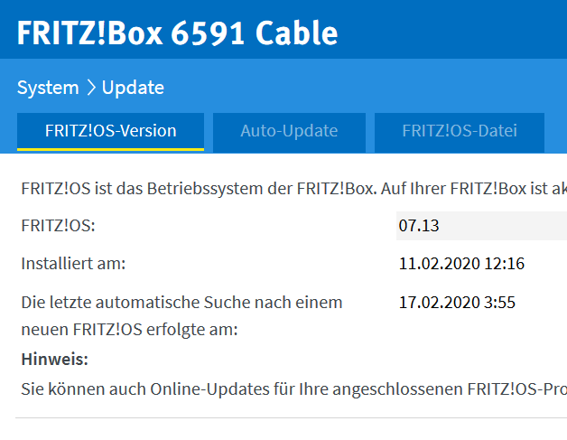

Nur als Hinweis: für die gemietete 6591 ist bisher nur Fritz!OS 7.03 verfügbar. Falls du da umfangreiche Konfigurationen vorgenommen hast, wirst du die von Hand nochmal machen müssen, weil exportieren auf Geräte mit älterer Software nicht geht.
@Conqi
Habe hier die 6591 (gekauft) und die läuft auf 7.13
Jop, aber für die gemietete ist immer noch nur 7.03 verfügbar, was schon ziemlich dreist ist.
