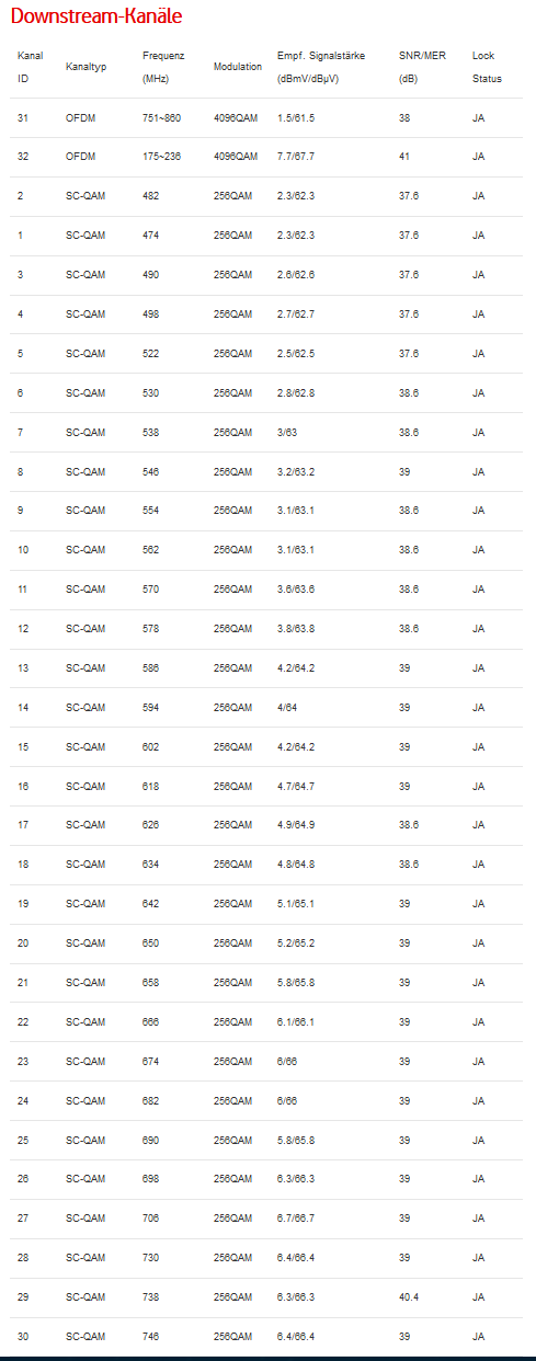

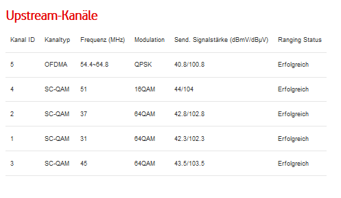

der Techniker war da und hat die Anlage neu eingepegelt.
Signal sieht jetzt so aus und ist bisher stabil. Die OFDM KanÀle brechen auch nicht mehr weg.
Habe bisher konstant 900Mbit.
Herzlichen Dank fĂŒr die UntersĂŒtzung an alle Beteiligten!
Viele GrĂŒĂŸe
flode

Ja das sieht doch schon sehr viel besser aus 👍
Da haste aber einen guten Techniker erwischt.
Wie war den der Ablauf? Hat er es direkt selbst festgestellt beim Messen oder musstest du dein Problem lang und breit darlegen?
1&1 Festnetz
Habs ihm kurz erklÀrt und dann hat er sich das mit seinem MessgerÀt angeschaut. Danach an dem VerstÀrker irgendwie Einstellungen gemacht und dabei das Signal auf dem MessgerÀt so angepasst wie es jetzt ist.
