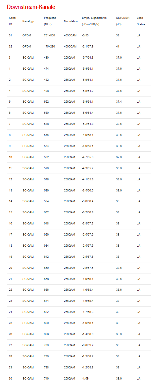

ich habe auch nicht wiederstehen können und mir einen GigaMax Tarif bei Vodafone bestellt welcher gestern geschaltet wurde.
Die Geschwindkeiten schwanken jedoch sehr zwischen 200Mbit und 900Mbit. Beim prüfen des Docsis Status und durch häufige refreshes habe ich folgendes festgestellt:
Es liegen 2x OFDM Channels mit 4096QAM an. Diese brechen jedoch beim Start eines Speedtest regelmäßig weg. So das einer der OFDM Channels als unsuppoted angezeigt wird und der anderen auf 256QAM runter modeliert.
Manchmal berechen auch beide OFDM Channels weg, eher selten. Dies wirkt sich natürlich auf die Geschwindkeit bzw. Stabilität der Gigabit Leitung aus.
Hat jemand ein Idee wie dieses Problem behoben werden könnte bzw. durch was genau das Wegbrechen der OFDM Channels ausgelöst werden könnte.

Die Probleme hatte ich auch mit einer 6591. Erst als Vodafone einen Nodesplit durchgeführt hat war Ruhe. Vorher ging das wild auf und bergab abends hatte ich teilweise 20Mbit. Aber seitdem läuft das absolut zufriedenstellend ohne irgendwelche Einbrüche. Also Techniker anfordern und checken lassen.

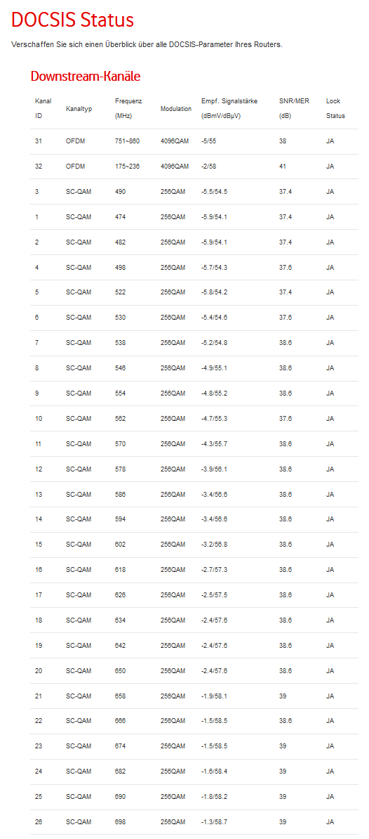

Naja, deine Leitungswerte sind schon hart an der Grenze, etwas wenig Signalstärke im Downstream.
Wie sehen die Upload Kanäle aus?

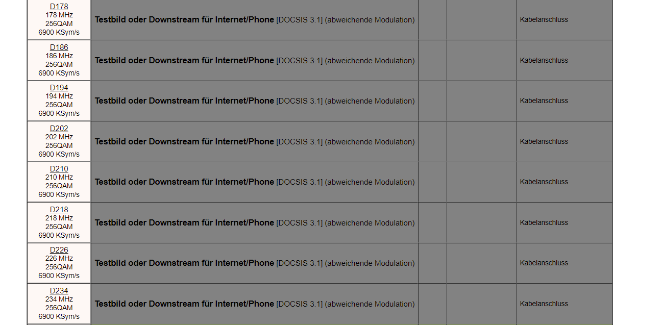

Vergiss vorerst mal den zweiten OFDM Kanal (Kanal ID 32), sieht alles noch nach einem Test aus.
Dafür hast du im DS 3.0 nur noch 256 QAM Kanäle.
Quelle: https://helpdesk.vodafonekabelforum.de/sendb/belegung-720.html
Dein Segment wird überlastet sein, am besten du meldest eine Störung, unter anderem auch da deine Signalstärke etwas niedrig ist.
Der zweite OFDM ist in vielen Segmenten inzwischen Standard.

Das ist kein Test sondern ist im VF West Gebiet mittlerweile üblich und dort gab es auch noch nie DS3 Kanäle mit 64QAM. Nach und nach erhalten alle Gebiete eine ähnliche Konfiguration.

Das liegt daran das dein Empfangspegel nicht ausreichend für 4K QAM ist, daher wird unter Last die Modulation reduziert.
Die Verkabelung vom Modem zur Steckdose kontrollieren, alle Adapter und Steckverbindungen beseitigen, nur verschraubbare Koaxialkabel benutzten und diese fest anziehen.
Hilft auch dies nicht muss ein Techniker kommen der im Keller den Anschluss neu einpegelt.

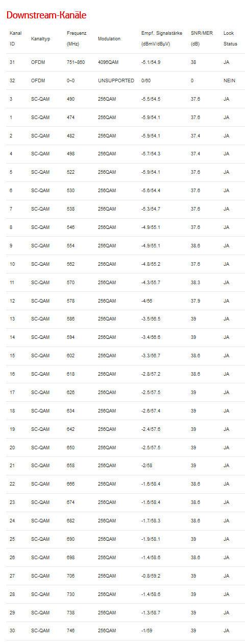

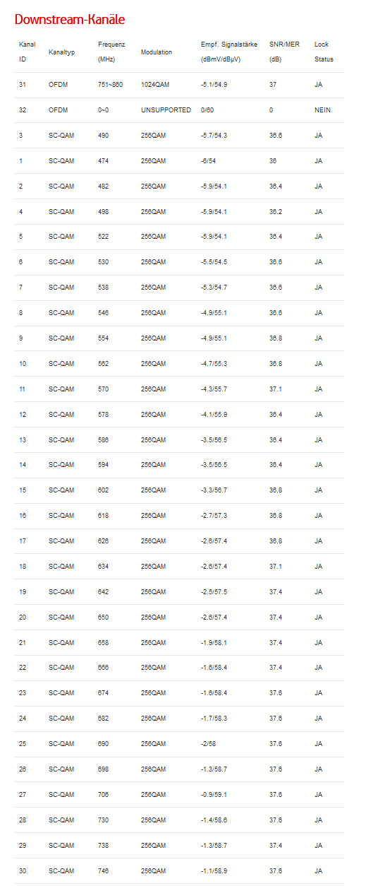

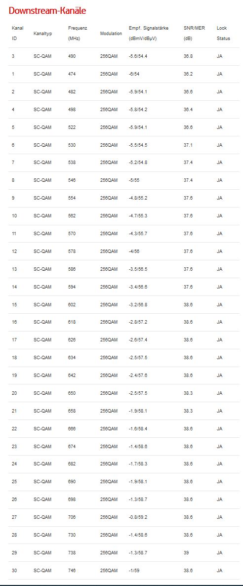

Anbei die verschiedenen Zyklen der Leitung:
Zustand 1: 2x ODFM Doppelt 4096QAM
Zustand 2: 1x ODFM Unsupported, 1x ODFM 4096 QAM
Zustand 3: 1x ODFM Unsupported, 1x ODFM 1024 QAM
Zustand 4: 4x ODFM wird gar nicht mehr angezeigt von der Vodafone Station.
Zustand 5: Die Leitung "erholt" sich und ist wieder in Zustand 1.

Ja, das ist nicht normal.
Die Allgemeine Signalstärke im Downstream ist zu niedrig, das muss eingepegelt werden.

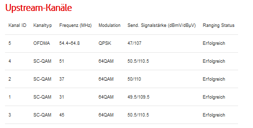

Kannst du Mal deine Upstream Kanäle posten?
Mich würde die Signalstärke dieser interessieren
Upsteam ist stabil bisher.
Gut, wenigstens das sieht Normal aus.
Minimal zu hoch, aber noch völlig im Rahmen 👍
