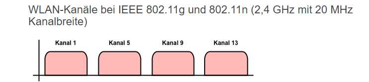

Sind die Kanäle weit genug (überlappungsfrei) auseinandern, wie bei 1, 6, 11 stören sie sich nicht. "Zwischen"-Kanäle sind nicht überlappungsfrei.
Wobei das natürlich relativ ist.......
Kann man sich sicher sein, dass alle Geräte auch die Kanäle 12 und 13 unterstützen, kann man einer solche Aufteilung wählen.

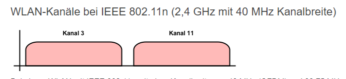

Das gilt aber am Ende nur solange man nur 20Mhz Kanäle nutzt und somit die maximale Bandbreite beschränkt.
Nutzt man 40Mhz grosse Kanäle sieht die Sache anders aus
Will man die "volle" Bandbreite nutzen und einen 80Mhz Kanal verwenden, ist da sowieso nichts mehr mit mehreren Netzen nebeneinander, dann "klaut" man automatisch den gesamten Frequenzbereich.
Am besten man lässt schlichtweg die Finger davon und lässt den AP die richtige Frequenz auswählen, feste Kanalvorgaben machen nur dann Sinn, wenn man in der Umgebung keine weiteren Netze hat und man grössere Netze plant.

Eigentlich sollte auch hier die Fritzbox die Umgebung beobachten und von alleine günstige Kanäle wählen.
Und die Fritzbox kann das besser als mein Verstand?
Wenn jetzt 20 Fritzboxen in der Umgebung sind und eine wegen meinetwegen einem Neustart diese Springerei anfängt, was passiert dann deiner Ansicht nach und welchen Vorteil soll das haben?
Dein verlinkter Artikel ist 13 Jahre alt und auf so alte WLAN Geräte auch zutreffend.
2020 unter Verwendung von Geräten nicht älter als Wi-Fi 4 sieht das nicht mehr so aus. Die Koexistieren ganz ordentlich mit anderen Kollegen. Was 2020 jedoch immer noch bleibt ist, dass jedes Mal, wenn die Fritzbox meint sie müsse den Kanal wechseln, ein Verbindungsabbruch aller Geräte mit anschließendem Neuaufbau der Verbindung nötig ist.
Die maximal spezifizierte Bandbreite im Wi-Fi 4 ist aber 40MHz im 2,4er Band, Wi-Fi 5 nutzt ausschließlich das 5er Band und Wi-Fi 6 wird diesen Bereich dynamisch belegen. Dieses Szenario kommt also so in der Realität gar nicht vor.

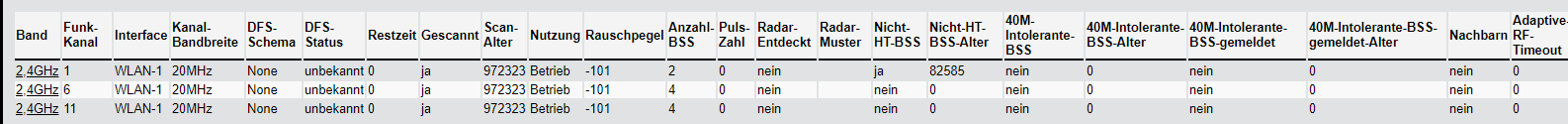

Bei mir zum Beispiel aktuell:
Andere WLAN-Funknetze in Ihrer Umgebung: 37
2,4 GHz: 31 Netze
Letzte Aktualisierung: 25. Februar 2020, 17:12:48 Uhr
5 GHz: 6 Netze
Und die letzte Aktualisierung ist genau der Zeitpunkt des letzten Neustarts.
Was da an Kanälen in der Zwischenzeit verändert wurde weiß die Box nicht.
