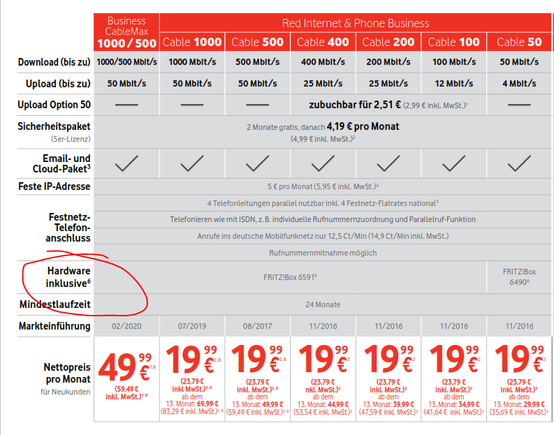

Das geht auch mit dem Vodafone Router, bei Geschäftskunden mit "Internet & Phone" ist die aber inklusive.
Das ist Business was du da zeigst

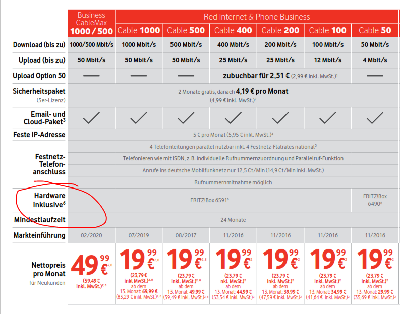

Ja das wusste ich bereits. :D Ich wollte ja nur wissen, obs die Fritzbox zu dem Tarif CableMax 1000 kostenlos dazu gibt aber dem ist wohl nicht so. :D

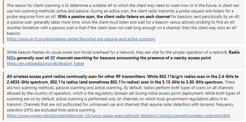

Dein Edit erklärt Beacons. Hatte ich dir hier schon verlinkt:
Du kapierst es immer noch nicht!
Beacons werden nicht auf allen Frequenzen ausgesendet. Beacons werden immer auf der Frequenz ausgesendet, auf der ein AP auch seine Daten verschickt. Die Clients scannen im Hintergrund all diese Frequenzen und erstellen daraus eine Netzliste und davon bekommst du nichts mit!
Deutlicher konnte ich es dir nicht vor die Nase binden und extra für dich habe ich auch drei verschiedene Quellen verlinkt.

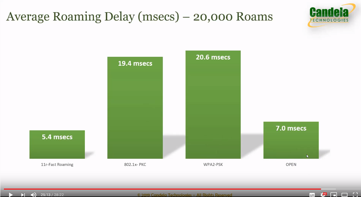

Aber ich lasse es einfach mal so stehen, da du anscheinend es nicht verstehen willst.... Falls doch empfehle ich dir das folgende Video und falls du es nicht komplett schauen willst - so "lange" dauert im Schnitt ein Roamingvorgang zwischen zwei APs.
Spare es dir einfach zu behaupten ein Frequenzwechsel bei ein und dem gleichen AP, würde zu einem kompletten Zusammenbruch der Verbindung führen. Wenn das der Fall ist, dann stimmt irgendwas an der Hardware oder der Software nicht und ich bin mir sicher, wenn das bei der Fritzbox der Fall wäre, dann wären die Foren voll von Shitstorm.
Ich kann es letztlich nur nochmal anmerken. Einen Kanalwechsel der im Hintergrund von deinem AP durchgeführt wird, weil der Kanal belegt oder gestört ist, bekommst du normalerweise nicht mit. Weshalb eigenes Rumfummeln an der Kanalzuweisung in Gebieten in den sich viele WLAN APs tummeln absolut kontraproduktiv ist.
Auch der Roamingvorgang selbst ist ohne jegliche "Zaubereien" in Privathaushalten immer "seamless". Wenn es dabei hakt, dann liegt es an schlecht konfigurierten APs, schlecht implementierten WLAN Stack im Endgerät, billigen Switchen oder anderen Konfigurationsproblemen. Fast Roaming oder andere Standard die dieses Verhalten optimieren, richten sich in erster Linie an Geschäftskunden die 802.11X einsetzen oder die noch schnellere Roamingzeiten benötigen, wie hier im Video gezeigt.

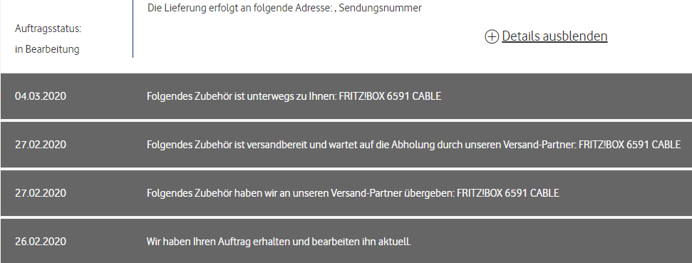

Natürlich kommt erst vorhin die Nachricht (per Mail), dass es unterwegs is und heute ankommt. (Genau das, was ich vermeiden wollte. :rolleyes:)
Schaut man in die Sendungsverfolgung, hätten sie schon gestern Mittag bescheid geben können. (Also sogar Stunden bevor wir uns drüber unterhielten.)
Immerhin: Überall wo vorher kein Zubehör stand, steht jetzt die FB drin. (@Steven2903)
Werd ich mich heut Abend mal durch die FB kämpfen.

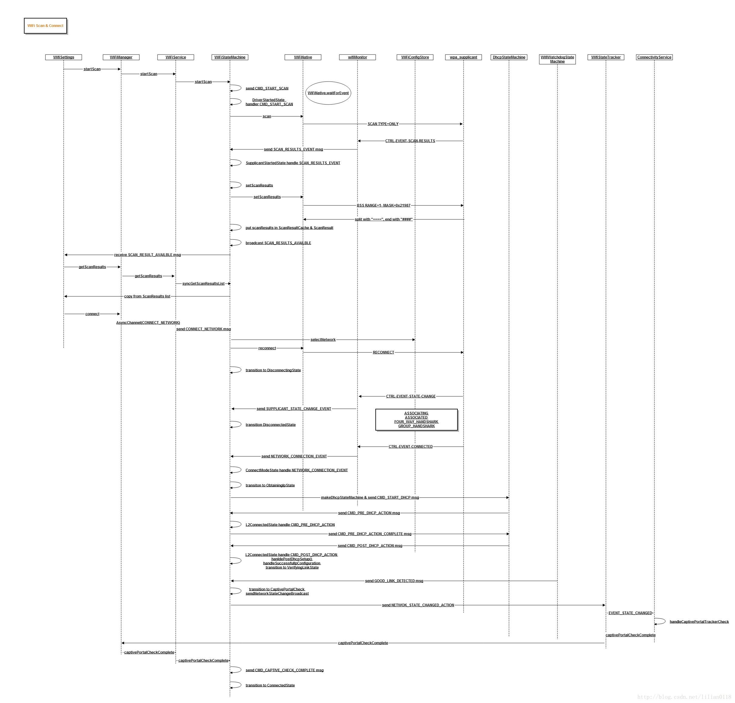

Zuerst: Ein Scan ist kein Link, benötigt nur einen Bruchteil der Zeit und beeinträchtigt laufende Kommunikation mit Datenpaketen nur, wenn ein Active Scan durchgeführt wird.
Active scan mode
When you choose active scan mode, WiFi Explorer Pro uses the CoreWLAN system framework and API to perform an active scan. An active scan can be performed while associated to a network, however, it will still interrupt the normal transmission of data packets. That’s why doing throughput tests, for example, while running WiFi Explorer Pro (or any other Wi-Fi scanner) is a bad idea.
Quelle: https://www.adriangranados.com/blog/understanding-scan-modes-wifiexplorerpro
Hier ein schönes Flowchart, das verdeutlicht was der Unterschied zwischen Scan und Link ist:

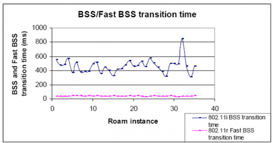

Ändert einer deiner AP nun den Kanal, muss der AP selbst und alle damit verbundenen Clients roamen. Tut er das ohne Unterstützung ist eine komplette Reassoziation inklusive Reauthentifizierung nötig. Das benötigt Zeit - an jedem Client und viel ausgeprägter am AP, da er die Clients nur sequentiell wiederaufnehmen kann.
Das ist übrigens das, was 802.11r erheblich beschleunigt, da zeitintensive Vorgänge vor dem Handoff ausgeführt werden:
The other optimization technique used by 802.11r is pre-reservation. In this procedure, the MN is allowed to perform the QoS admission control with the new AP before open authentication or re-association. It can be performed in two ways: Over the Distribution Service (OTD) and Over the Air (OTA) [7]. With OTD, the MN communicates with the new target AP via the currently associated AP’s distribution services. OTD traffic flow is similar to 802.11i pre-authentication traffic flow and OTD is preferred in 802.11r as it provides pre-reservation capabilities without the interruption of the current traffic flow. QoS provisioning is an additional mechanism used in 802.11r standard to allow fast BSS transitions
Quelle: https://hal.inria.fr/hal-01056504/document
Wie man sieht, ist "seamless handover" eine Sache der Definition.
Hier der Vergleich zwischen klassichem EAP und 802.11r:
Ausführlich hier: https://blogs.cisco.com/networking/what-is-802-11r-why-is-this-important
Für VOIP zum Beispiel, wird alles über 50ms als kritisch angesehen. (siehe auch: https://hal.inria.fr/hal-01056504/document )
Daher teile ich deine Meinung nicht, dass diese Erweiterung nur für Geschäftskunden wichtig ist.
