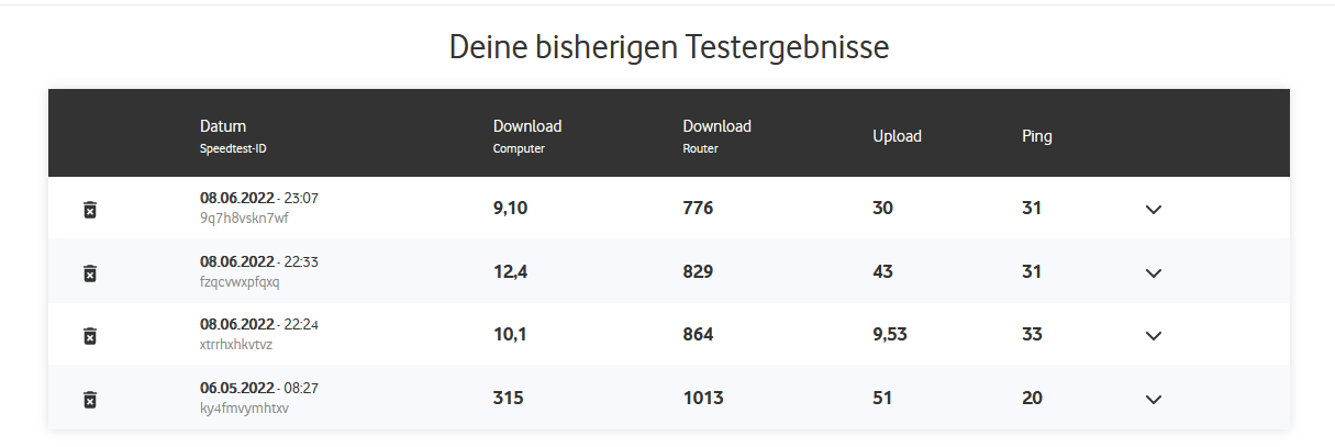

Nun habe ich häufig Geschwindigkeitsprobleme der Internetleitung - hier ein Auszug des VF Speedtests:
Häufig geht es aber auch einwandfrei mit voller Geschwindigkeit im LAN.
Das merkwürdige ist nun, dass der VF Speedtest am VF Router "immer" Synchronisierung mit voller Geschwindigkeit ausgibt und mein Heimnetz das Problem sei, wenn es mal wieder langsam ist.

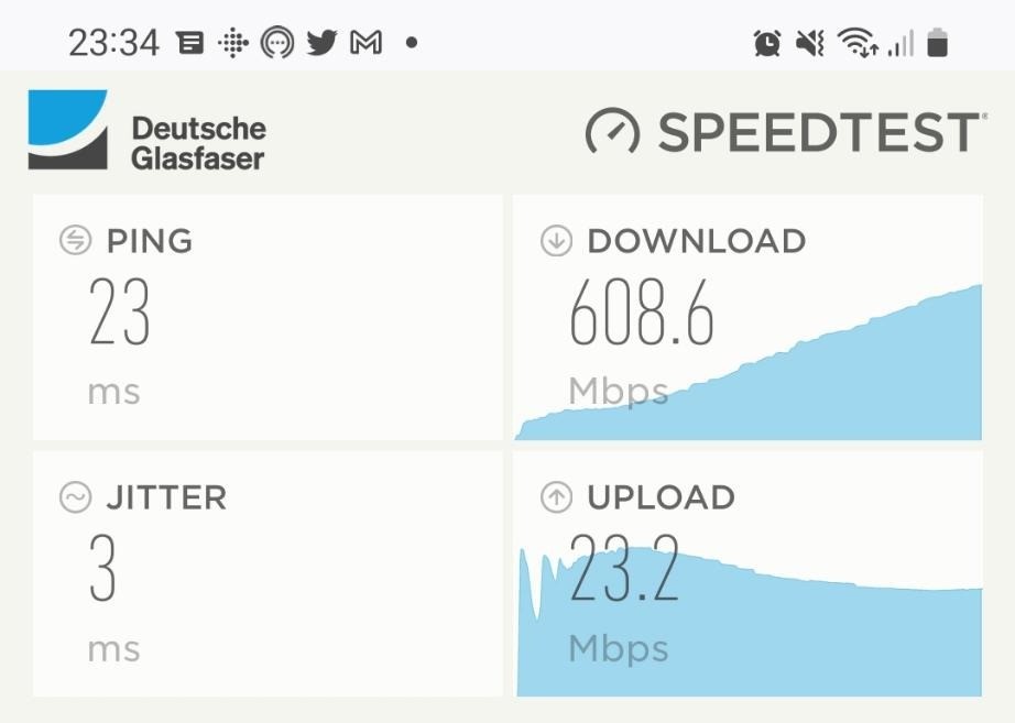

Dann nehme ich bspw. ein Mobilgerät und mache einen Speedtest und siehe da, der liefert 550Mbit über WLAN.

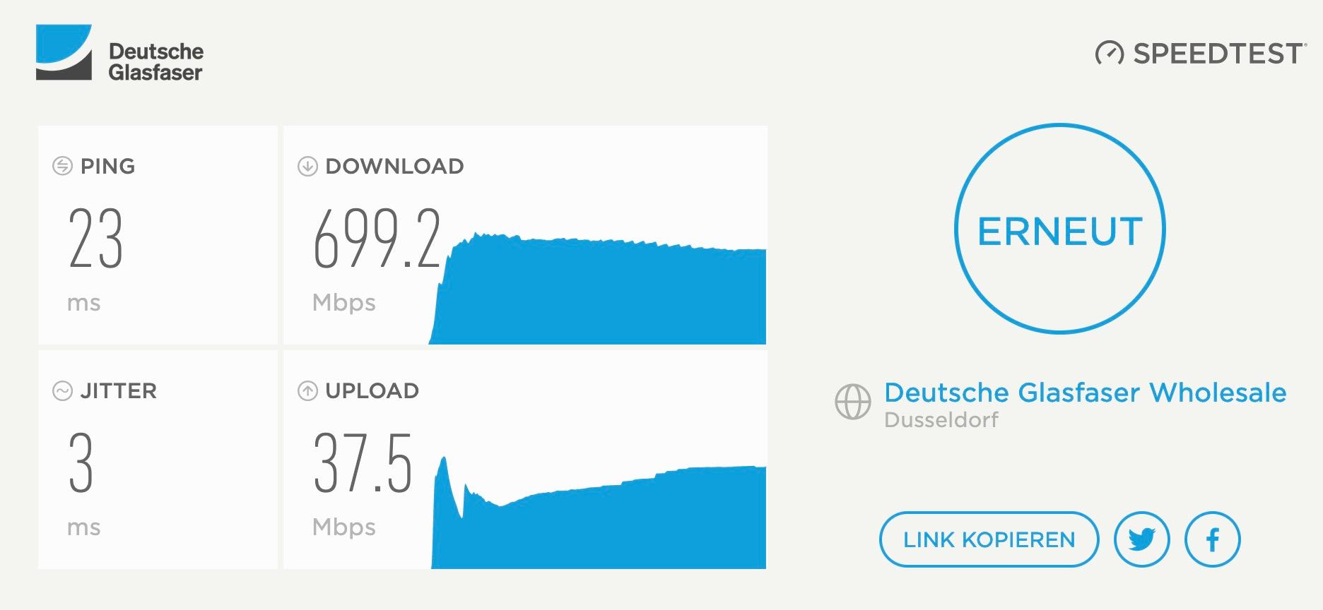

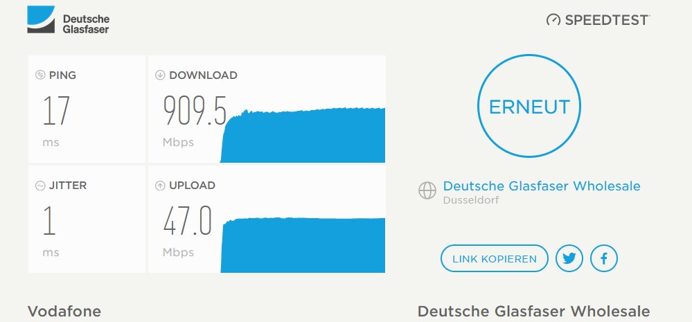

Nein, normalerweise kommen da fast 900Mbit am Desktop an.
Macbook aktuell an gleichem Switch:
Wie gesagt, das einzig merkwürdige ist, das es am Desktop manchmal mega langsam wird, am WLAN weiterhin schnell und ich dann immer noch auf das NAS bspw. mit voller Geschwindigkeit via LAN zugreifen kann.

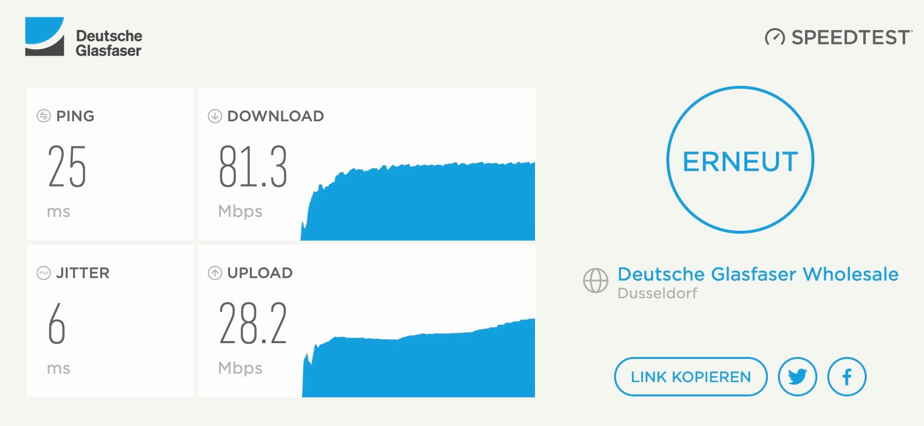

81 Mbit/s ist ein verdächtiger Wert. Kann es vielleicht sein, dass zwischenzeitlich die Ethernet Verbindung von 1000 auf 100 runtergestuft wird?
Mir ist das schon passiert mal, da war es eine Überhitzung des Kabelmodems. Sieht man direkt in Windows in den Adaptereigenschaften.

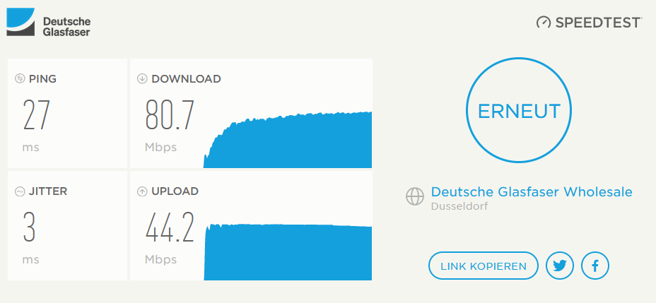

Interessant... Hier Macbook direkt an FB:

Läuft die Verbindung zwischen Switch und FritzBox vielleicht nur mit 100 Mbit/s? Vielleicht mal das Kabel tauschen und/oder einen anderen Port probieren.
Reaktionen: Rochus
Eigentlich kann nur das das Problem sein... Ich hänge das Lan Kabel vom Switch mal direkt an den PC...
Das ist das Problem!
Switch Kabel direkt an PC und Synchro nur mit 100Mbit.
Das funktioniert aber zweifelsfrei immer auch mal mit 1000 Mbit.
Kann ein Kabel, was nicht bewegt wird, solche Faxen machen?
Ich bestelle mal ein neues Kabel.
Zum Beispiel jetzt wieder :confused_alt:. Speedtest am PC:
