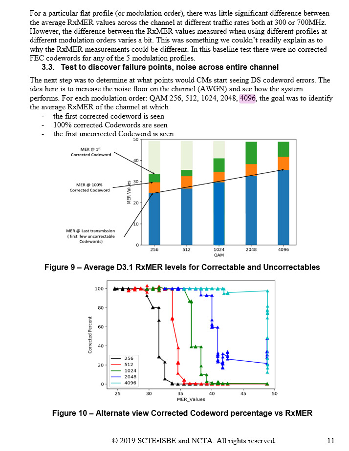

naja du kannst schon vorher qam-4096 fahren. Dafür brauchts ned zwingend 45dB und darüber. Da im OFDM Spektrum die Netzbetreiber zumindest früher mit einer Error rate von 100% für die korregierbaren arbeiteten (im UM gebiet), schalten sie schon früher qam-4096. In der regel eben ab so 36 bis 38dB. Ab da ist das System in der lage die Modulation aufrecht zu halten ohne unkorregierbare, aber mit einer hohen zahl korregierbarer (was ja erwünscht ist durch die toleranz).
Figur 8 zeigt die Labor erzeugten Werte für einen sauberen Datenstream für entsprechende SNR Werte und modulationen.
figur 9 zeigt dann den bereich für 100% korregierbarer CW, die im laufenden betrieb eines Netzes keine einbußen bedeuten, im vergleich zu dem hohen Standard von 0% unkorregierbarer wesentlich leichter erreichbar ist, dadurch dass der erforderliche SNR bei qam-4096 auf 35 bis 40dB absinkt. Das sind realistische Zahlen die in unseren netzen zum heutigen zeitpunkt durchaus erreichbar sind.
Es wäre ja fast schon idiotisch von Vodafone, wenn sie eine "0% korregierbare CW" doktrin fahren würden im OFDM spektrum und deshalb auf qam-4096 verzichten würden. Korregierbare CW stellen im Realbetrieb eines docsis Netzes kein problem dar. Aber das muss ich dir ja ganz sicher nicht sagen :D
4KQAM bei einer signal to noise ratio von unter 40dB sehe ich als schwierig an.
Rohde&Schwarz empfehlen min 37dB für 2KQAM und 41dB für 4KQAM
Aber DOCSIS 3.1 ist ja intelligent und kann die Modulation für jeden einzelnen Unterträger variabel anpassen und verändern.

natürlich, Werte jenseits der 40dB sind klar zu empfehlen. Aber durch die gute Fehlerkorrektur und dem Vorteil, einzelne subcarrier herabstufen zu können, hat der OFDM da sehr viel spielraum zu agieren. Aus dem grund ist die Modulation ja auch schon für MER Werte unter 40dB konfiguriert.
Ich woltle damit nur zum Ausdruck bringen, dass Vodafone in ihren netzen definitiv keine 45dB anvisieren braucht um diese Modulation im OFDM aufschalten zu können. 45dB wären laborwerte für eine lupenreine Übertragung ohne ein fehlerhaftes codewort.
Aus dem grund ist entgegen der Annahme vieler, es sei eine dumme Idee von UM gewesen, den OFDM in die höheren fequenzen zu bringen, es ja eigentlich klug gewesen. Denn der OFDM kommt grundsätzlich mit schlechteren Werten besser zurecht bzw. kann dort trotz schlechterer Werte eine bessere modulation fahren und effizienter arbeiten als ein d3.0 sc-qam Kanal. UM war nur zu doof (oder zu faul), den OFDM auf diesen frequenzen vernünftig einzupegeln.
Aus dem grund wäre es für vodafone KD ja eigentlich auch gar nicht verkehrt, wenn sie sich diese Variante aus dem UM Netz angucken und in Zukunft die hohen frequenzen in ihrem netz effizienter nutzen mit einem weiteren OFDM träger dort, sofern es das Segment zulässt und die d3.0 Kanäle dort für ältere hardware benötigt wird.

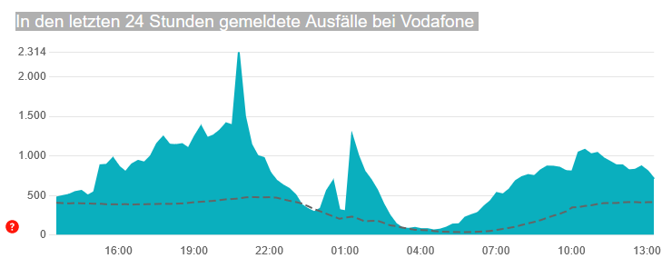

Gestern Abend könnt ich mich weder in Steam, noch in Xbx Live einloggen, dann hab ich nach Störungen geschaut und es war erkennbar, dass seit gestern ca. 15 Uhr die Störmeldungen massiv zunahmen.
Ich meine nicht die Peaks sondern generell hohe Niveau. Ist etwas größeres, weiß jemand was?
Fassen wir das mal in Zahlen:
Anzahl Kunden Vodafone:
Mit über 30 Millionen Mobilfunk-, fast 11 Millionen Breitband-, mehr als 13 Millionen TV-Kunden
Quelle: https://www.vodafone.de/unternehmen/portrait.html
Ergibt unter der Annahme, dass jeder Breitband auch ein TV Anschluss ist 43 Millionen oder 43.000.000 Anschlüsse. Es waren vereinfacht ein massiver Anstieg von 1.000 auf 2.500 gemeldete Ausfälle.
Daraus resultiert eine massive Verringerung der Verfügbarkeit von 99,99767% auf 99,99418%
...oder einer nach deinen Worten MASSIVEN Änderung von 0,00349%
Ja, daraus würde ich auch ein systematisches Problem ableiten - aber nicht bei Vodafone...
An der gestrichelten Linie sieht man das Durchschnittsaufkommen, das liegt bei ~500. Es hat sich verdoppelt, bis kurzfristig verdreifacht. Für mich ist das nicht Nichts.
Es sind Leute betroffen, viele sind im Homeoffice. Wenn es die trifft, können sie icht arbeiten. Ist da nicht jeder Einzelne einer zuviel? Für mich schon.
Mit deinen Prozentzahlen kannst du mich nicht beeindrucken. Das ist doch Augenwischerei. Man kann auch dort lesen was die betroffenen Leute schreiben. An ihrer Wortwahl merkt man, dass sie es nicht besonders lustig finden.
Hast Du berücksichtigt, dass sich im fraglichen Zeitraum vielleicht die private Nutzung entsprechender Anschlüsse auch verdoppelt und kurzfristig verdreifacht hat?
Ich frage deshalb, weil die Anzahl der Meldungen danach bis etwa 5:00 Uhr auf nahe 0 zurückgeht.
