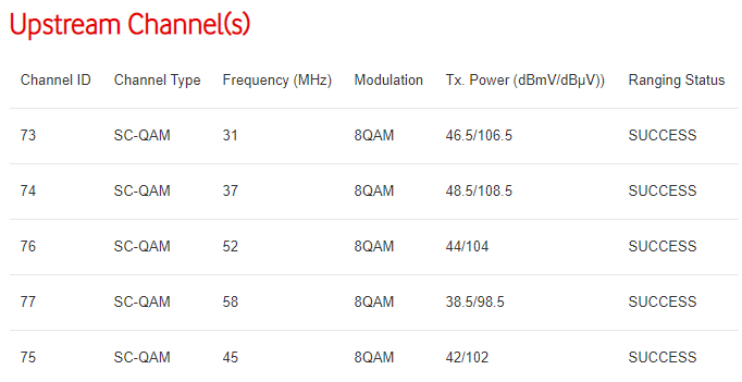

TheTrapper schrieb:
Eh nein 😂
Ein CMTS im VFWest Netz kann genau wie die meisten anderen CMTS auch 64QAM, 32QAM, 16QAM, 8QAM.
Nur QPSK was im VFKD Netz der Notlauf darstellt wird im VFWest Netz nicht angeboten.
UM hat Ihre Endgeräte allerdings so programmiert das diese nur 64QAM und 16QAM können. Betreibe ich aber eine VFKD Fritzbox oder VF Station im VFWest Netz ist da von 64QAM bis 8QAM alles möglich.
das ist ein Anzeigefehler der vodafone station. Der Fehler ist bekannt. Wenn die qam-8 anzeigt ist es tatsächlich qam-16 im unitymedia gebiet. Das war auch schon lange der Fall, bevor vodafone ihre finger im Spiel hatte bei unitymedia.
Wenn dem so wäre, dann würden freie fritzboxen oder tc4400 auch mit qam-8 oder qam-32 modulieren im falle von ingress. Tun sie aber nicht. Sie fallen auf qam-16 zurück und wenns noch schlimmer wird, bricht der upstream weg. Es gibt kein qam-8 oder qam-32 im unitymedia gebiet.
Aus dem grund wirst du auch kein Gerät mit qam-32 als modulation im UM gebiet finden, egal was für eines du an den anschluss hängst. QAM-64 und -16 sind bei UM aktiv, -8 ein ANzeigefehler der VF Station, -32 gibt es nicht.
Wenn du mir ein gerät im UM netz zeigst, dass mit qam-32 moduliert, überweis ich dir einen Euro bei paypal. xD
Reaktionen: TriggerThumb87
