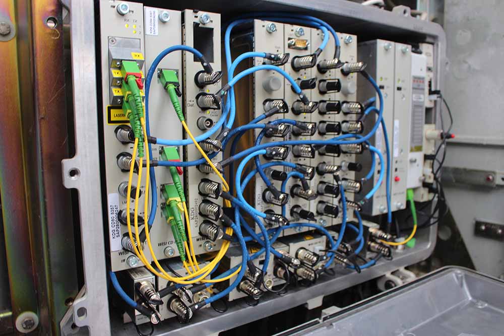

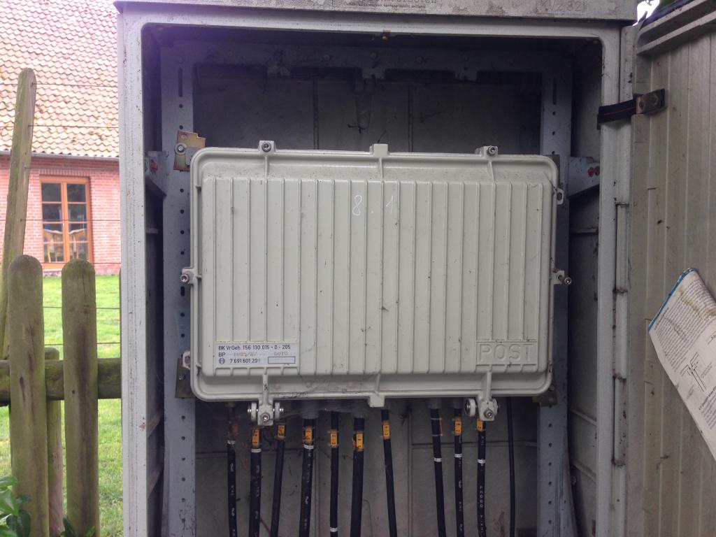

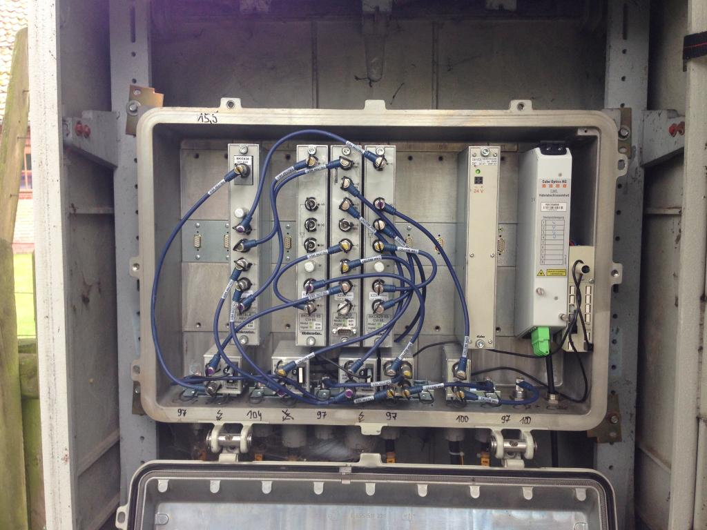

Etwa 200-300m von mir steht ein Schrank mit Technik wie auf dem zweiten Bild, vielleicht etwas umfangreicher, aber definitiv ohne LWL-Komponenten. Bis zu besagter Kopfstelle steht dann nicht mehr viel. Gibt hier auch nur eine Straße wo die Kabel langgehen könnten. Durch den Friedhof oder Felder werden die wohl nicht verlegt haben. Und wenn ich das korrekt verstehe, müssten die Kästen davor mit LWL versorgt werden. Diese mögliche Verlege-Strecke fahre ich aber fast täglich und da ist definitiv nix passiert. Zugegeben am CTMS fahre ich jetzt nicht so häufig vorbei. Je nach dem wohin die mit den Kabeln müssen, wäre das aber auch irgendwie aufgefallen.
Vielleicht lagen auch schon Leerrohre im Boden und die haben einfach nur die Kabel nachgeschossen!
Kein Techniker der zu dir nach Hause kommt hat zugriff aufs CMTS oder kennt die Auslastung.
Die kennen nur die Segmentauslastung. Das sind alles Subunternehmen die haben mit der eigentlichen Technik nichts zu tun.
Und glaub mir zwischen dem Segmentverstärker und dem CMTS stehen noch so manche Kästchen am Straßenrand.

Danke übrigends für die Einblicke in einen der Linienverstärker weiter oben mitsamt Wisi fibre Equipment im letzten Bild. Sieht interessant aus. Um was handelt es sich auf dem letzten bild? Ist das ein klassischer fiber node?
floh667 schrieb:
~41dB ist so in etwa das obere Limit für qam-4096 wenn ich mal richtig nachgelesen habe, oder?
Für 4KQAM nötig sind 2-19 dBmV bzw 62-79 dBuV
Das SNR oder MSE sollte bei über 45 liegen.
Dort kommen die Glasfaser aus der Kopfstellen an werden in der Fibre Node gewandelt und für Koaxial aufmoduliert damit die Signalwerte für den letzten Weg zum Kunden passen. Hier werden mehrere Segmente versorgt.
Gleichzeitig wird natürlich das vom Kunde kommende Signal umgewandelt und zur Kopfstelle geschickt. Dafür ist auch ein kleiner Wiederstand verbaut der die ankommende elektrische Energie in Wärme umwandelt, weil auf der Glasfaser kann ich mit der elektrischen Energie ja nichts mehr anfangen.
