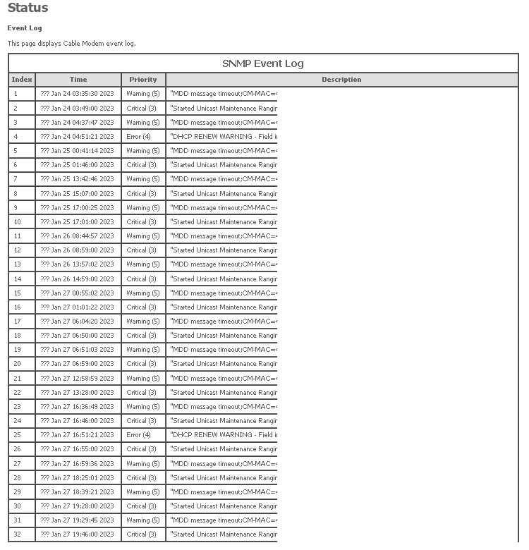

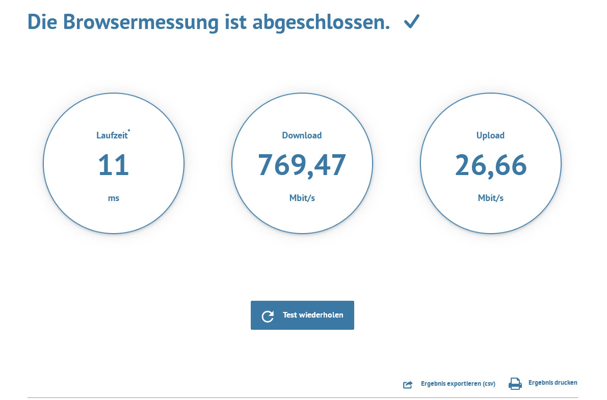

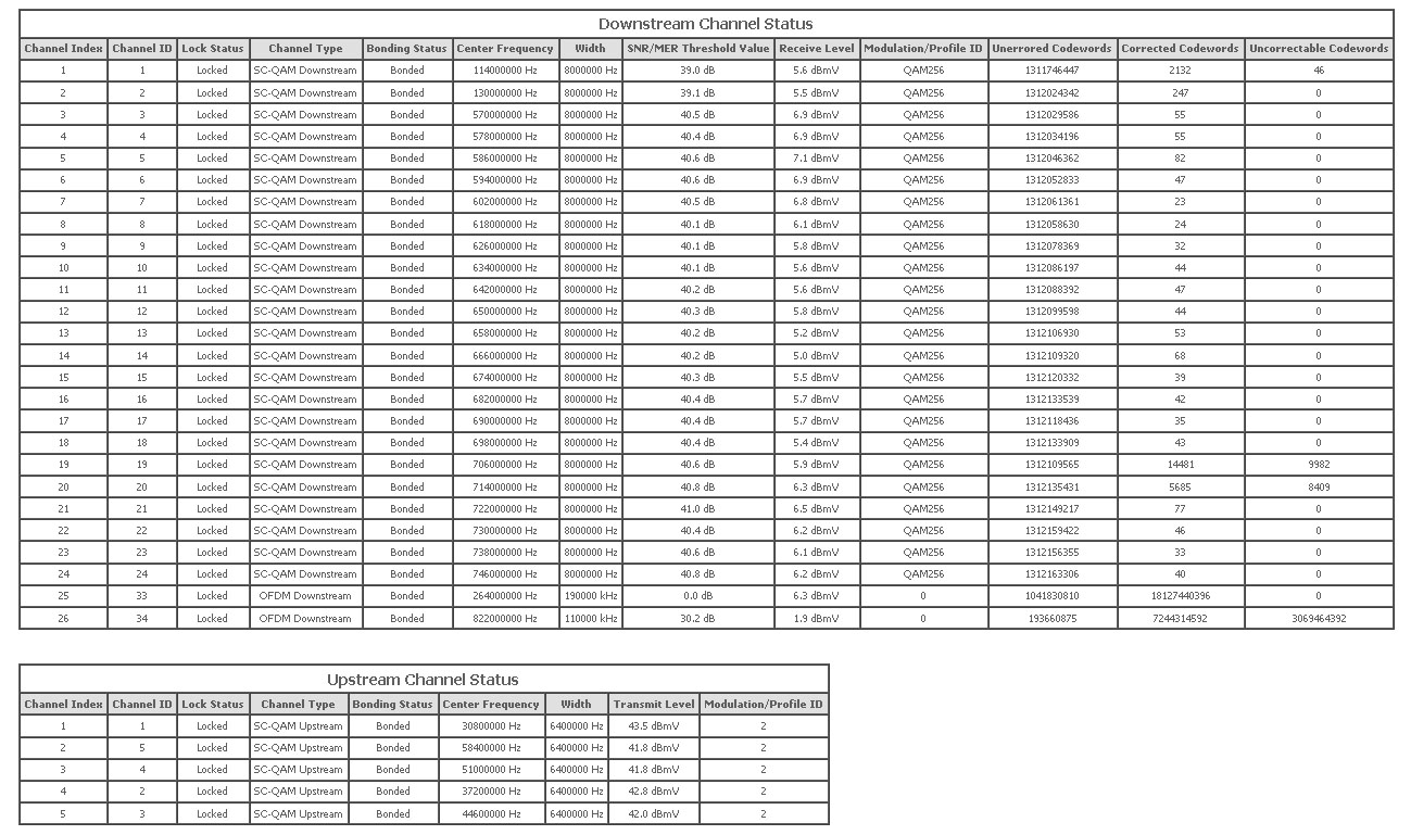

So sieht der Spaß standardmäßig zu den Abendstunden hier mittlerweile aus.
und der jitter ist auch mies
https://www.geschwindigkeit.de/ping-test/202303-173348-21e7.html

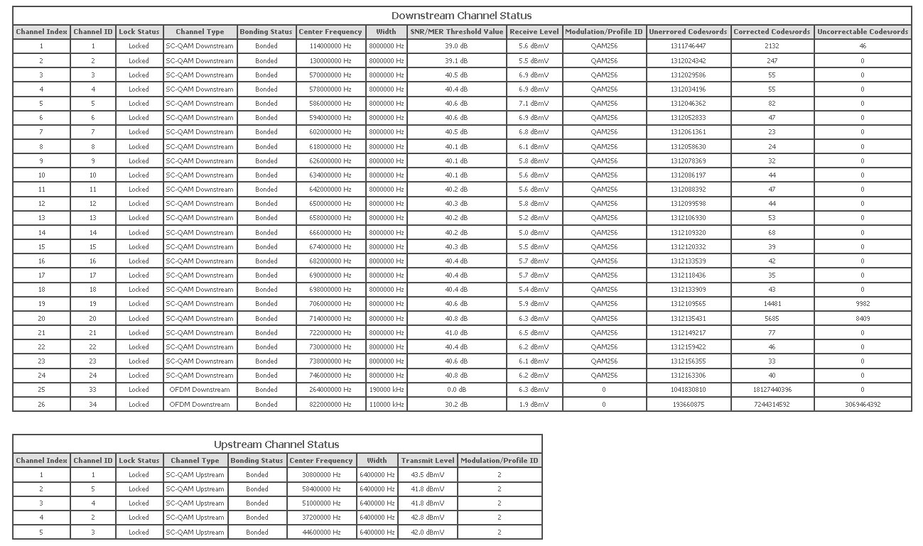

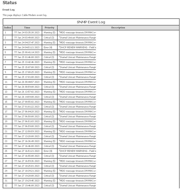

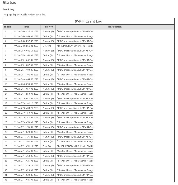

Das Modem spuckt massenhaft MDD timeouts in dieser Zeit und der OFDM hat beinahe 50% unkorrigierbare fehler.
Diesen ganzen Ärger gabs zu Zeiten von unitymedia nicht. Also kauf ich niemandem ab der sagt, das UM netz sei marode. Und wenn es das war, dann hat es vodafone nicht gefixt und quetscht nun nur noch mehr heraus mit einem Standard, der so oder so kaum darauf läuft.

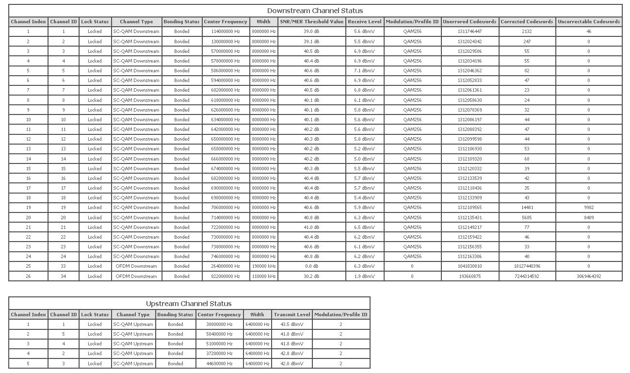

Die Störungen auf 702-718MHz sowie im 2. OFDM-Block könnten LTE Band 28 (O2) und Band 20 sein, sprich: LTE-Einstrahlung. Ersteres gab es zu unitymedia-Zeiten natürlich noch nicht.
Du solltest mal Deine Antennenkabel und -dosen überprüfen, ob da überall die Schirmung sauber ausgeführt und und die Stecker ordentliche sind (kein F-Schraub-Zeugs, wo noch Abschirmungsdrähte rausschauen) und die auch ordentlich aufgeschraubt sind, evtl. Komponenten tauschen. Danach das Kabelmodem mal neu starten und schauen, ob es auf den genannten Kanälen immer noch so hohe Fehlerzähler gibt.
Könnte natürlich auch das TC4400 sein, das nicht sauber abgeschirmt ist. Sollte ja auch nur ein Billiggerät für weniger betuchte Märkte sein.
die sporadisch auftretenden CWEs im 700mhz band sind mit sicherheit LTE einstrahlungen. Unsere gesamte Anlage ist allerdings im keller (modem, HÜP, Kabel). Dort unten hat man keinen Empfang.
Das einzige was ich in der Tat mal ausprobieren könnte ist, meinen LTE Filter vor das Kabel schrauben, welches hoch ins Haus geht und den TV versorgt. Evtl. fängt die Installation im haus ja irgendwo sich LTE signale ein und verteilt die im Keller auf das Modemkabel.
das tc4400 hingegen wird nicht mangelhaft abgeschirmt sein. Sonst müsste jeder der das modem betreibt, lte einstrahlungen haben, abgesehen davon steht es wie gesagt im keller wo man keinen handyempfang mehr hat.

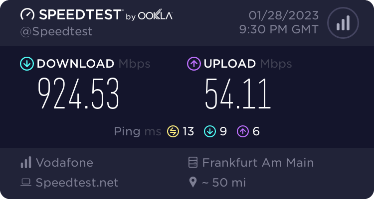

Wo der OFDMA rund läuft und das Segment nicht zu groß ist, läuft das schon, siehe mein Profilbild, wo ich 2 Gigabit-Kabelanschlüsse gebündelt habe. Also wenn Vodafone die Haltung hätte "reicht doch, wenn's ab und an mal beim Kunden geht", dann hätten die den Tarif schon eingeführt. Aber ich denke, die wollen nicht riskieren, dass es im Upstream wieder eng wird.
