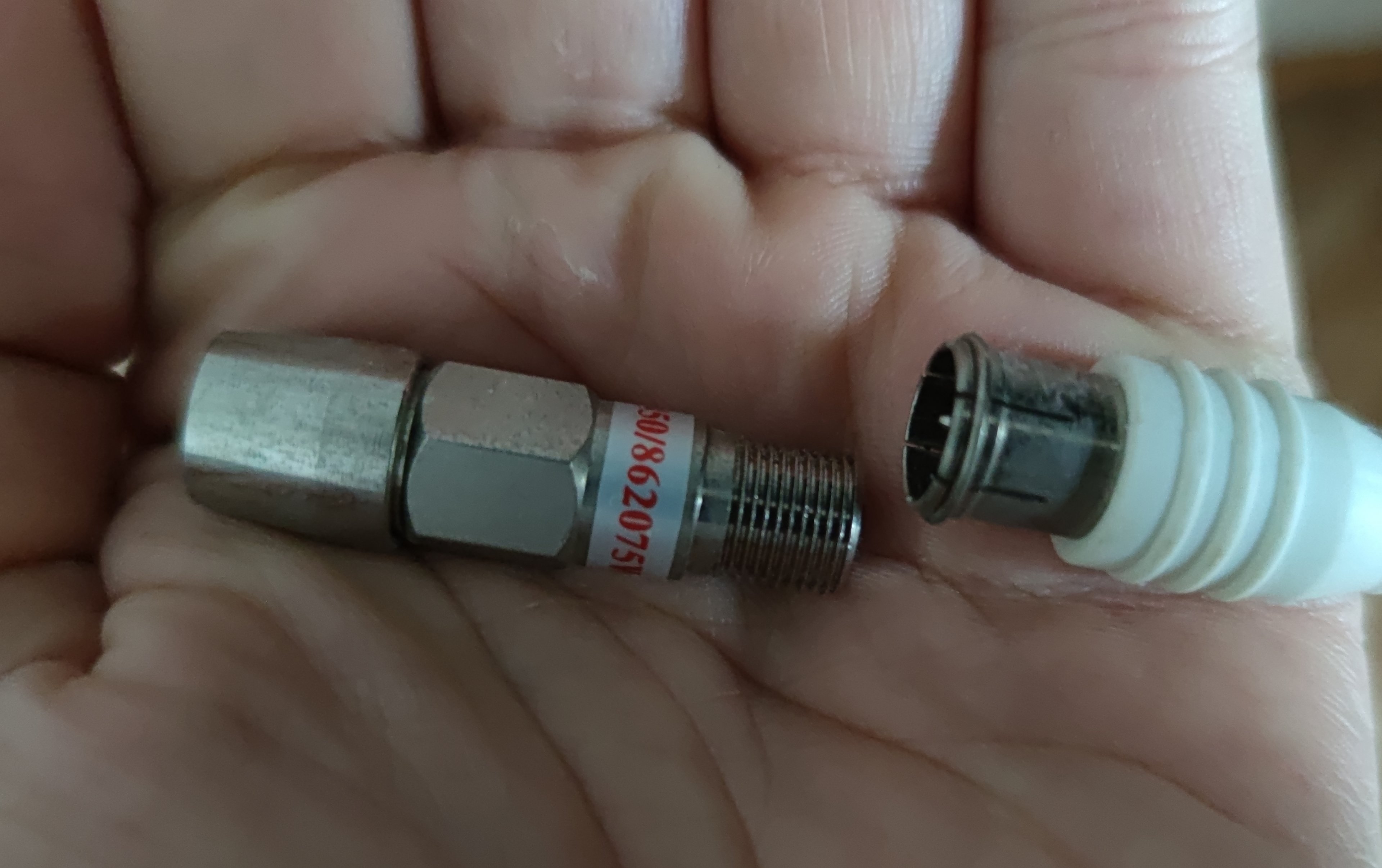

Klingt vielleicht blöde aber du bist sicher das sowohl am Router als auch an der Dose das Kabel gerade und fest verschraubt ist? Wurde der Verstärker im Keller damals auch getauscht?
Streitet doch bitte nicht. Ihr beide versucht zu helfen und dafür bin ich euch sehr dankbar!
Habe es geprüft...
An der Dose hingen zwei Kabel, TV und eben DATA (zwei Ports unten TV und zwei oben DATA). Auf der Dose steht "btv TM braun teleCom GmbH" und es gibt vier Steckplätze.
Habe das Antennenkabel für TV entfernt und auch das was zur Fritzbox führt. Sollte genau 2m lang sein (etwas länger als ich selbst).
Vor dem Kabel ist aber ein Adapter. Habe ein Foto gemacht. Ich dachte es wäre der Kopf ohne Adapter aber siehe da, ich lag falsch. Sitzt aber alles sehr fest und rausfallen wäre unmöglich, eher würde es abbrechen.
Im Keller wurde glaube ich nichts gewechselt. Bei der Eingangstür, wo die Briefkästen sind bis zur Dose wurde ein neues Kabel verlegt, die neue Dose verbaut und im Dachboden wurde was gewechselt.
Der Adapter wird oben rechts geschraubt und das Kabel gesteckt, welches dann zur Fritzbox führt.
Das mit dem Adapter gefällt mir persönlich gar nicht, die sind oft für Probleme verantwortlich.
Kannst du mal eine Skizze machen wie das Kabel durch dein Haus läuft und wo welche Dosen ect. verbaut wurden. Das würde helfen mal einzuschätzen wo Störungquellen sitzen können.
Es ist echt schwer so aus der Ferne eine genau Diagnose zu stellen aber ich könnte mir vorstellen es gibt irgendwo ein Problem mit der Verkabelung im Haus.
