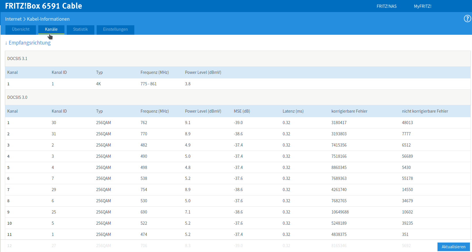

Ja, die ganze Liste.
Man sieht bei dem einen Kanal schon, dass der Powerlevel hauchdünn zu hoch ist.
Wie viele unkorrigierbare Fehler da okay sind, kann ich selber nicht auswerten, meine Vodafone Station zeigt das nicht an. Drecksgerät.
Es ist auch sinnvoll die ganze Liste zu posten, wenn es funktioniert, und einmal, wenn es eine Störung gibt.

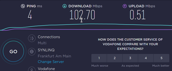

Niemand ist im Haushalt, niemand außer mir nutzt das Internet, per Kabel verbunden und dann mittem beim Spielen fliege ich bei Discord raus und bei Rocket League ne PING von 999. War Spiel Nummer 4 also ~4x 6 min. bis das Internet sich verabschiedet hat.
Bevor ich den Router neu starte...
Gleich ein Speedtest...
Routerneustart hat nicht geholfen und jetzt ne Stunde später 520/5 mit PING von unter 10, nach 4 Speedtest's

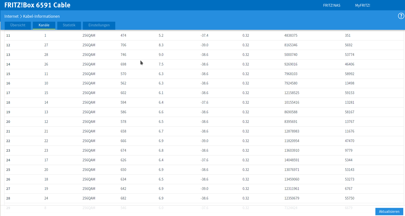

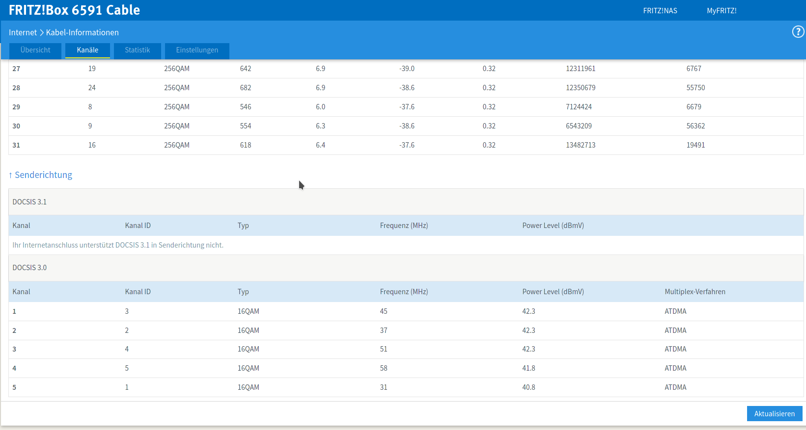

Hast 16QAM Modulation im Upstream auf allen Kanälen.
Der CMTS ist im Notbetrieb (drosselt die Modulation runter, normal sind 64QAM), weil ein anderer Kunde fehlerhafte HW hat, da sendet ein Verstärker von jemandem zu stark zurück ins Netz.
Der CMTS drosselt den Upstream BEI ALLEN im Knotenpunkt.
Hast ein bisschen viele Unkorrigierbare im Downstream meiner Meinung nach, ich kann aber nicht mehr mit meiner Leitung vergleichen, weil ich keine Werte mehr sehe Dank der Vodafone Station. Power Level ist ein bisschen zu hoch auf einigen Kanälen, ist aber noch im Rahmen, Signal/Rauschen (MSE) ist eigentlich Bombe, wie es daher zu den unkorrigierbaren kommt, weiß ich nicht. Wie gesagt, ich habe keinen Mengenvergleich. Das ist aber auch nicht ursächlich für dein Problem, daher würde ich das nicht bemängeln.
Du hast aber definitiv Störeinstrahlung im Knotenpunkt, deswegen ein Upstream-Bandbreiten-Problem.
Der ganze Knotenpunkt ist mit nur 25% des eigentlichen Upstreams angebunden.
FALSCH!
Das ist Vodafone West, 16QAM im Upload sind da je nach Standort ganz normal!
Man sieht schön am PowerLVL im Upload das nichts gestört ist ansonsten wären die Werte nicht so gut.
Wie kommst du darauf das 16QAM nur 25% der Leistung sind?
Der Unterschied zwischen 16QAM und 64QAM sind maximal 15% und das macht er durch den 5 Upstreamkanal mehr als wieder gut.
Da komme ich auch her, und bei mir war das nicht normal.
Plus das Störungsbild, welches er beschreibt.
Läuft der Kanal nicht mit 64QAM, liegt eine Störeinstrahlung vor. Solange das Netz durch die Drosselung nicht zusammenbricht, ist das auch egal.
Der TE hat hier aber Probleme.
Bei mir waren die Werte auch in Ordnung. Es hatte auch nichts mit meiner Anbindung zu tut, sondern der CMTS drosselt einfach. Bei mir ist der Kasten sogar hinter der Hecke.
#5 ist meines Erachtens nach ein bisschen unten.
https://www.lte-anbieter.info/technik/qam.php
Laut dieser Quelle sind es nur 66% der Leistung. Overhead wird hier aber nicht genannt.
Und die 5 Kanäle sind meines Wissens nach auch normal.
Der kommt ja nicht wegen der schlechteren Modulation hinzu, sondern ist immer da.
Schreib doch keine Sachen wenn du keine Ahnung hast!
Nur im KD Gebiet laufen alle Anschlüsse mit 64QAM im Upload, im VF West Gebiet eben nicht.
Es gibt dort Gebiete die laufen expliziert mit 16QAM.
Und das der TE Probleme mit dem Upload hat ist gar nicht geklärt!
Warum sollte das CMTS dich drosseln? Das ist Unsinn!
Wo der Kasten steht macht bei DOCSIS keinen Unterschied, das ist hier kein DSL. Das CMTS steht so oder so in der Regel einige zig Kilometer entfernt.
#5 ist noch absolut im grünen Bereich
Und wenn du schon LTE-anbieter.info verlinkst, dann nutzte die Möglichkeit auch und lese dich mal ins Gebiet der Modulation ein.
