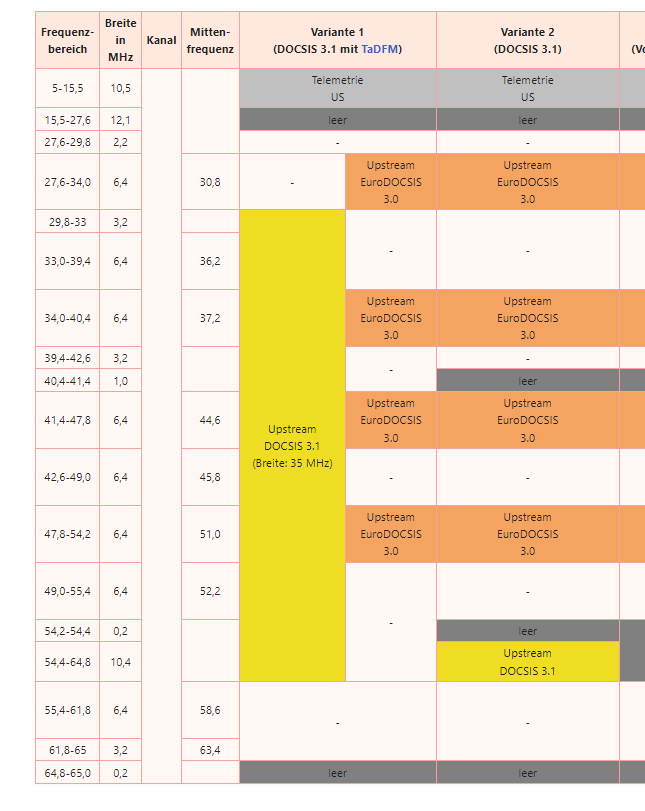

Das ist halt bei GPON oder Coax so und auch ein DSLAM ist nicht mit x-facher Bandbreite der Anschlüsse angebunden. Aktuell ist entscheidend, wie die Upload Kanäle beschaltet sind, bei Vodafone West sieht es bei den meisten Anschlüssen so aus.
Angedacht war mal nach Möglichkeit überall Variante 1, da gibt es aber meines Wissens Probleme, weshalb auch der angedachte 100Mbit Upload vorerst gestrichen wurde.
Variante 1 geht nicht, weil dann alle Docsis 2 und 3.0 Modem nutzlos wären. Es dürfte Vodafone zu teuer sein die Modems zu ersetzen oder Sonderkündigungen zuzulassen.
Variante 1 geht sehr wohl, lese dir einfach mal durch was TaFDM ist.
Using the Time and Frequency Division Multiplexing (TaFDM) method, the OFDMA and SCQAM channels, which are allowed to overlap in DOCSIS 3.1, are also allowed to use the upstream at different times. With the implementation of TaFDM, both OFDMA and SC-QAM can simultaneously operate on separate frequencies. They can also operate on the same frequencies, but in different times
https://www.cisco.com/c/en/us/td/do...sis_cbr_full_book_xe16_7_chapter_0100001.html
Es ist die "Königslösung" für den Übergang von EuroDOCSIS zu DOCSIS3.1, aber es kam zu Problemen, weshalb die weitere Umstellung vorerst gestoppt wurde und es geht glaube ich, nicht mit allen von Vodafone eingesetzten CMTS.
Reaktionen: chartmix, baizer und Tom_123
