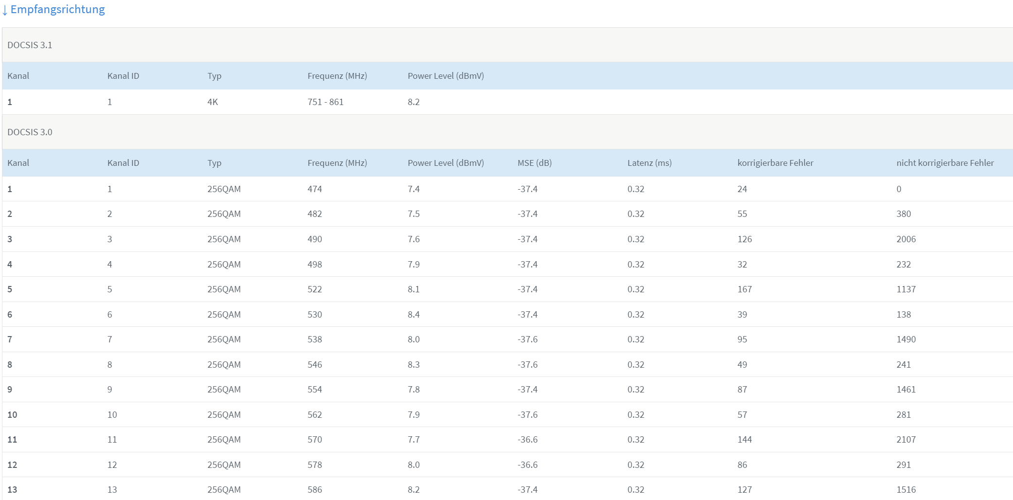

Ja das Vf Forum ist keine so schlechte Idee, meistens haben die Mitarbeiter dort etwas mehr Möglichkeiten als die Mitarbeiter an der Hotline, allerdings muss man zum Teil auch mal 2-3 Tage warten bis ein Mitarbeiter zeit hat zum antworten.
Ansonsten würde ich mal das Kabel austauschen, am besten gegen eines welches mit Aufsatz zum schrauben, von den Steckkabel halte ich persönlich gar nichts.
TheTrapper schrieb:
Ne, die paar Fehler, da laufen Millionen Pakete pro Sekunde.
Wenn die Fehler den 6 und 7 stellig werden kann man anfangen sich Sorgen zu machen.
Ungewöhnlich finde ich eher die Upload Werte, die sind zwar noch im grünen Bereich aber es ist ungewöhnlich das 1,5db zwischen besten und schlechtesten Kanal liegen.
Könnte am Kabel liegen eventuell aber auch an der Fritzbox.
Meistens liegt es aber daran das dass Kabel nicht fest verschraubt ist oder eine Störquelle in der Nähe, zb ein Netzteil, Multistecker oder ähnliches.
an der Mehrfachsteckdose ist nur noch das telefon angesteckt, sonst nichts.
kann man so ein kabel zum verschrauben einfach kaufen? macht das dann auch alle geschwindigkeiten mit?

Ich würde empfehlen das ganze im Vodafone Forum anzusprechen. Es kann auch im eigenen Stromnetz eine Fehlerquelle liegen, leicht defekte Steckdose oder Lichtschalter zum Beispiel. Also Dinge die nicht klar ersichtlich sind.
das hat der Techniker auch gesagt, aber es hat sich nichts verändert, alles ist so wie es vorher war. hatte jahrelang nie probleme
So etwas zb sollte reichen
Grenzwerte für den upstream pegel
in NRW:
TX SC-QAM 40dBmV bis 50 dBmV
TX-OFDMA 34dBmV bis 46 dBmV
In BW:
TX SC-QAM 36dBmV bis 47 dBmV
TX-OFDMA 30dBmV bis 41 dBmV
dass die mal 1,5dBmV auseinander sind kann durchaus vorkommen und sollte erstmal nicht beunruhigen. Da bei ihm aber auch ein OFDMA im TAFDM modus läuft, wäre eine vermutung,d ass der etwas unruhig sein könnte.
@DiLaTeD83 erreichst du die von dir gebuchten Mbit im upstream?
eigentlich ja, im schnitt komme ich so bei ca. 940 Mbit/s aus
kommt immer drauf an welchen server ich beim speedcheck erwische
was meinst du mit "unruhig läuft"? und ein OFDMA im TAFDM?
Okay.
wenn du die nächsten Tage (oder heute) wiedermal in discord unterwegs bist, lass für die zeit mal ein Ping Reihe laufen
in der Eingabeaufforderung mit "Ping 1.1.1.1 -t" und wenn du wieder aussetzer hast in TS, mal dort nachschauen ob eine zeitüberschreitung auftaucht
