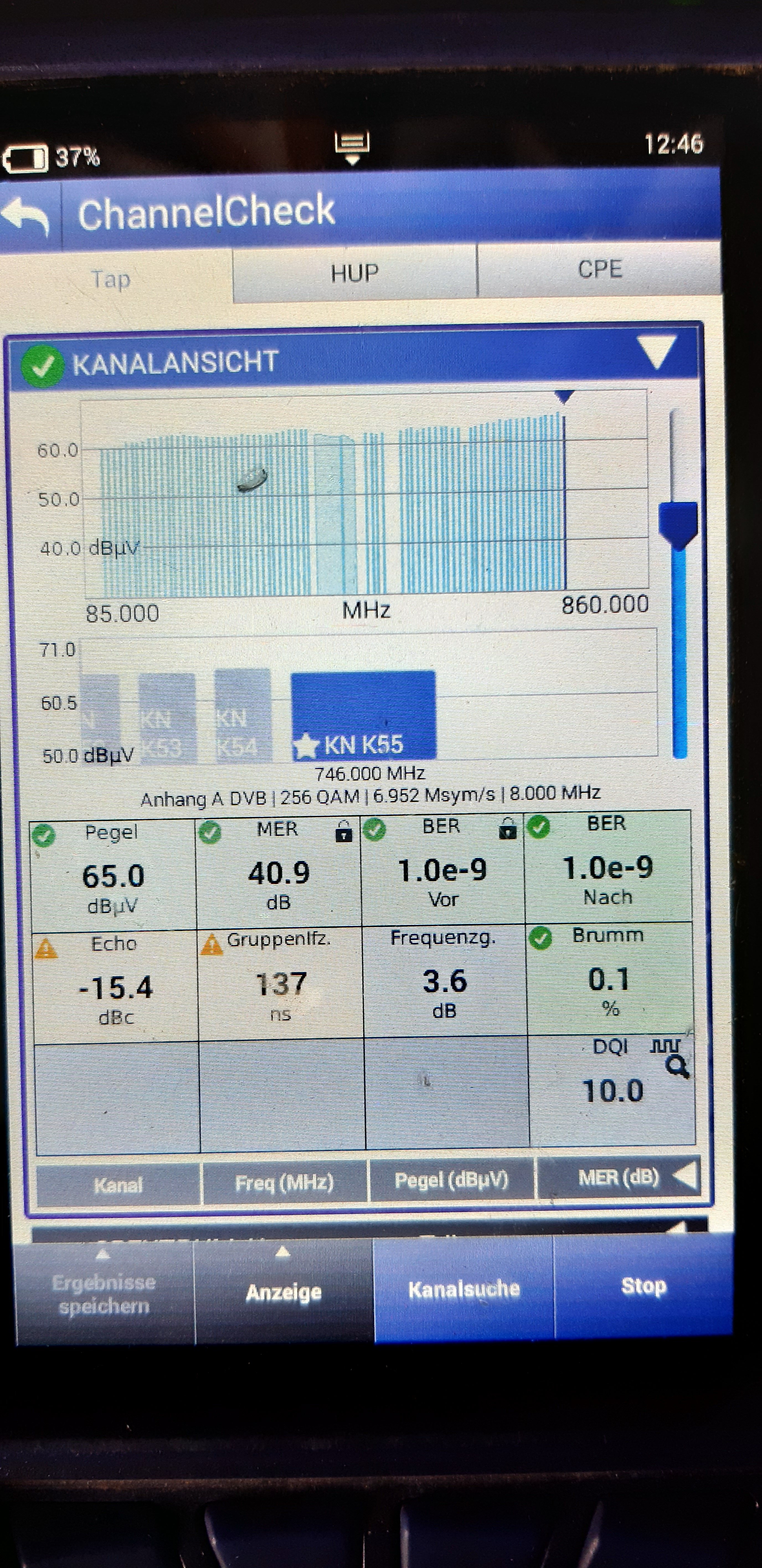

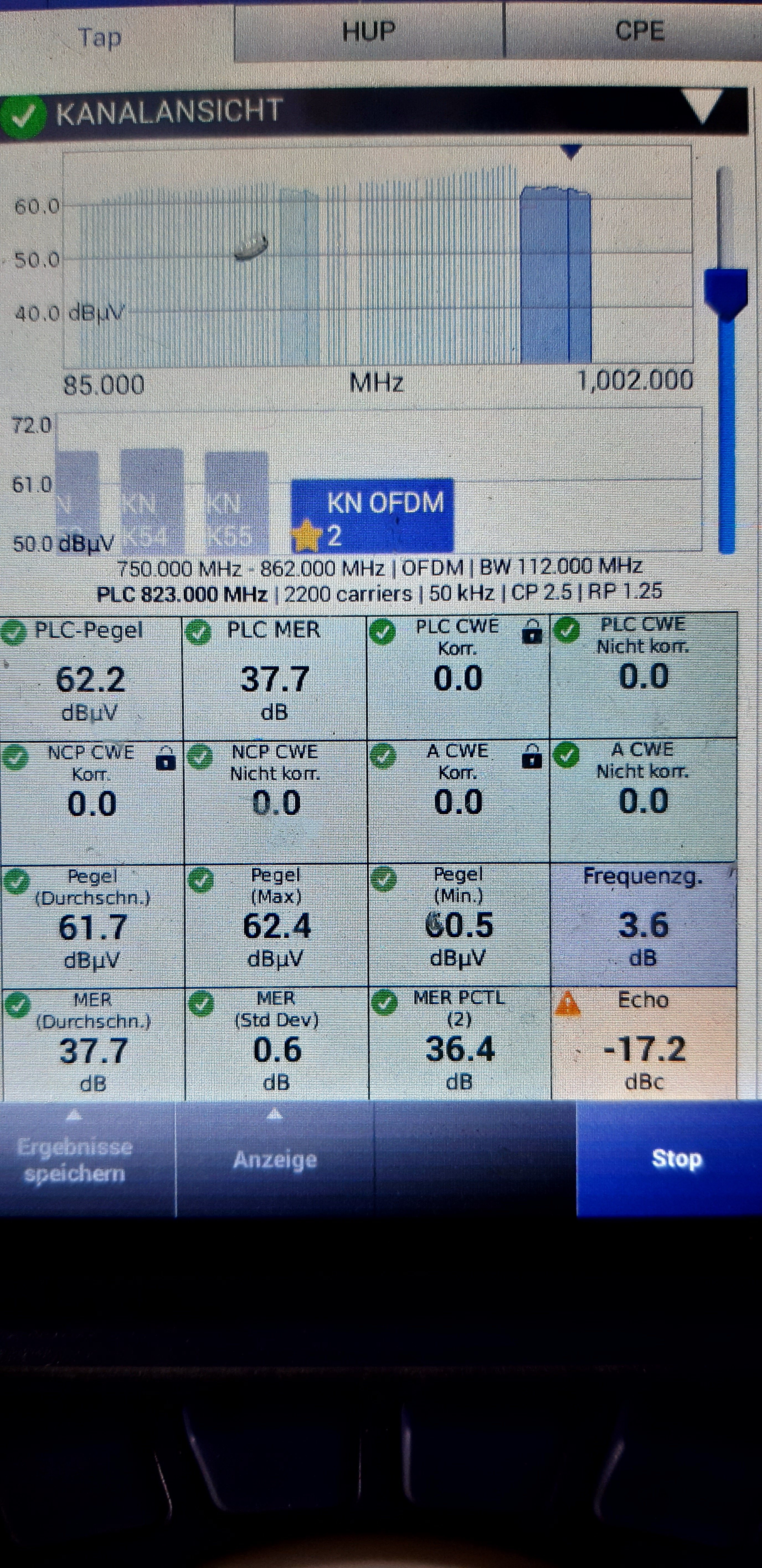

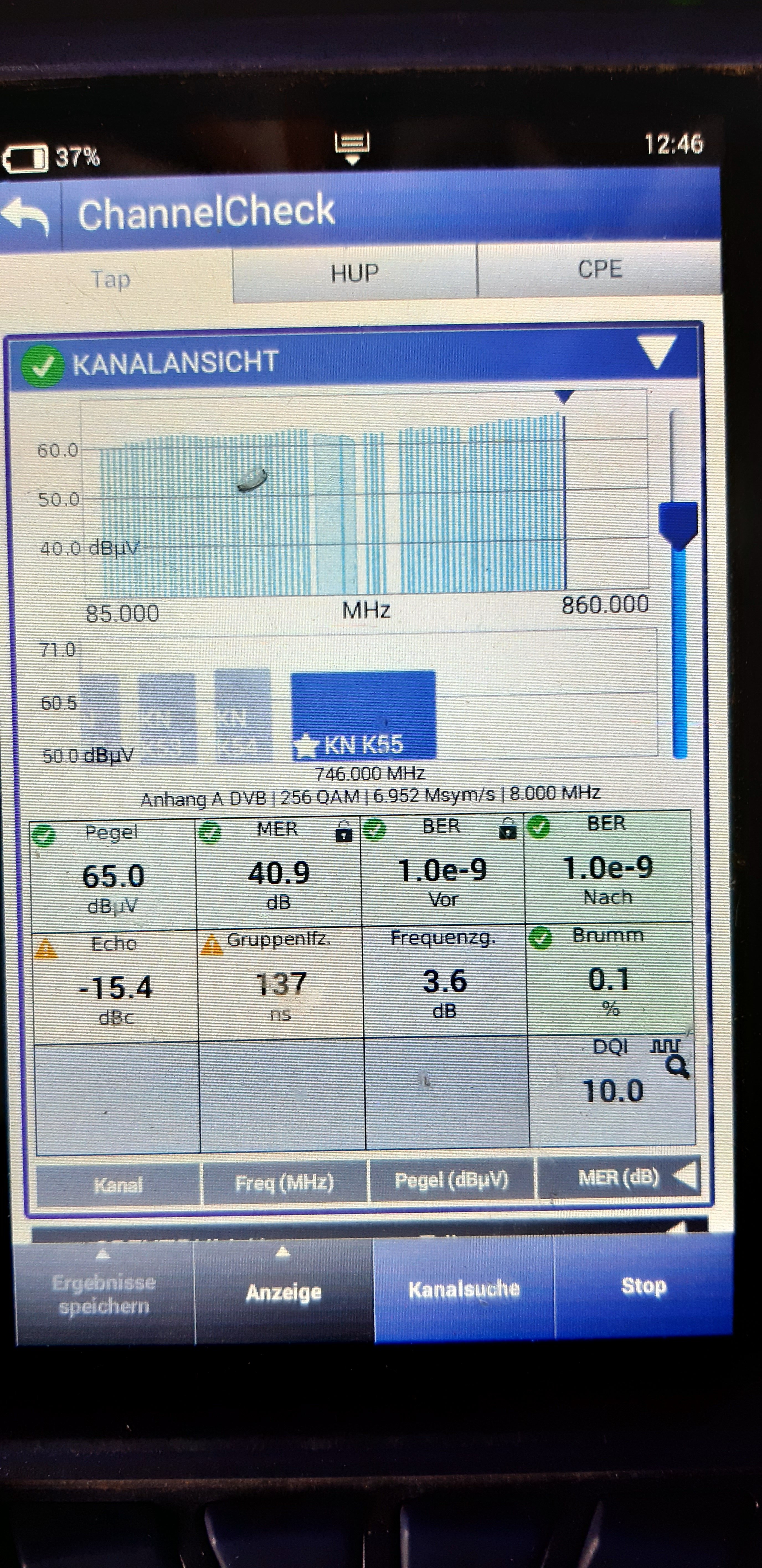

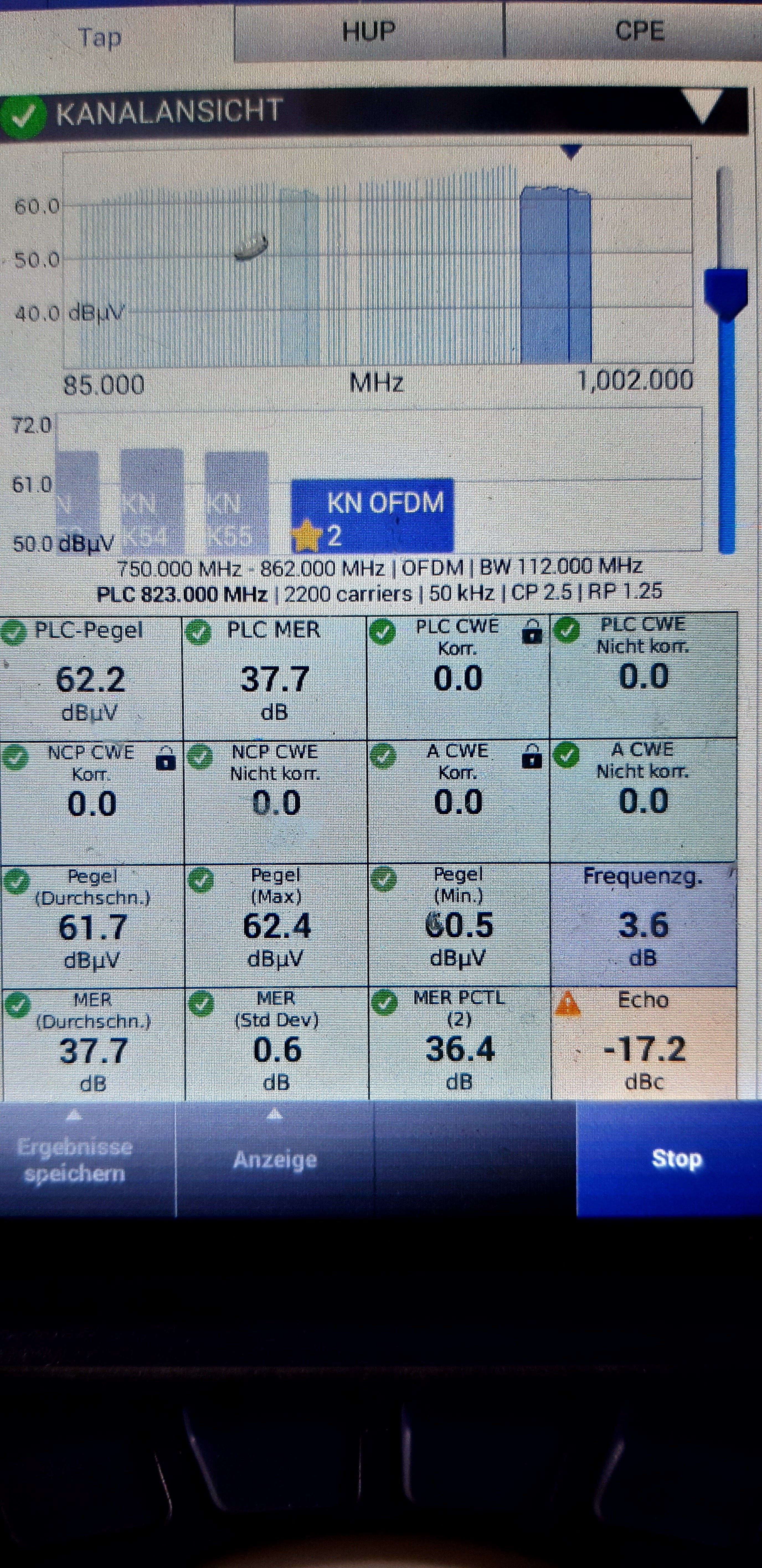

rechts aussen dicker balken docsis 3.1 aktive in nrw
anderes bild,rechter dicker balken fehlt da eingesetzter filter drinne,modem kann nur docsis 3.0 hier in nrw.

die bilder

Schau Dir die pegelwerte vom messgerät an und vergleiche...ausser das der hintere ofdmbereich fehlt ist sonst keine andere frequenz von einer dämpfung betroffen,egal was auf dem filter draufsteht.wenn der tx über 52+liegen würde dann hätte das modem probleme,ja....aber in diesem fall gibt es halt keine Bedämpfung.alles safe.....aber wer bin ich schon...habe ja keine Ahnung......

Messwerte zeigen alles am Anschlusskabel ankommend,herrje...
Grenzwertiger Hüp ohne vorverstärker,falsch eingestellte hausverstärkeranlage,uraltbauteile strasse,haus etc
Da sieht man es, DOCSIS 3.1 ist dein kleinstes Problem!
Dein Upload ist richtig am Arsch, das mit dem Rauchverhältniss überhaupt noch was geht ist schon ein Wunder. Dazu fehlt der 5. Upstream Channel! Das liegt an deinem schönen Filter!
