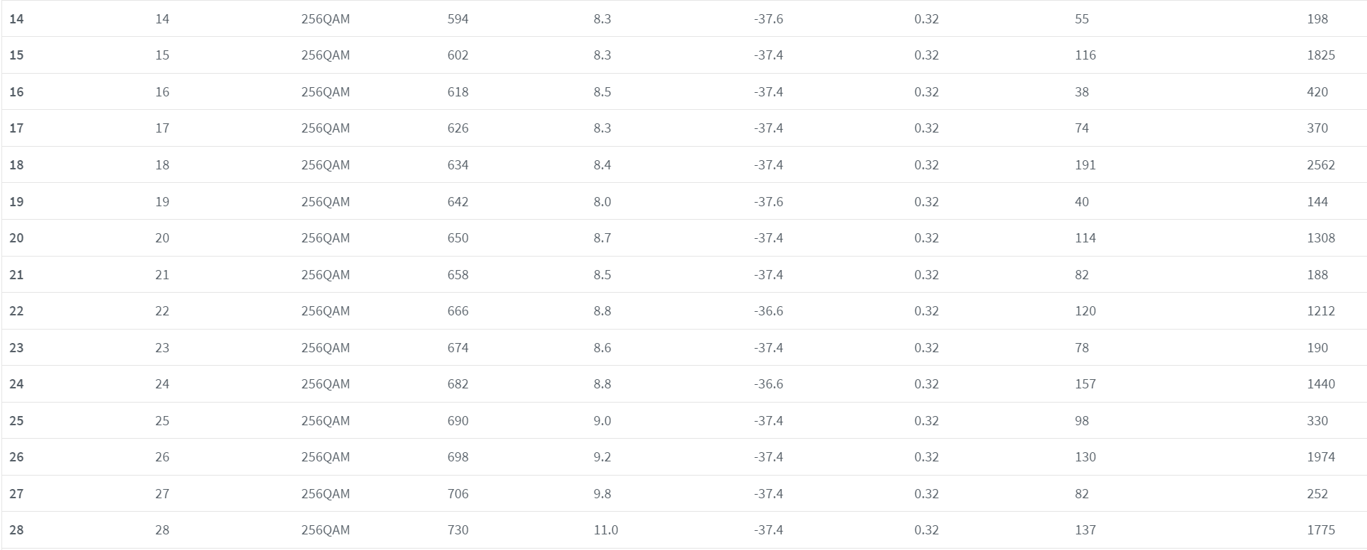

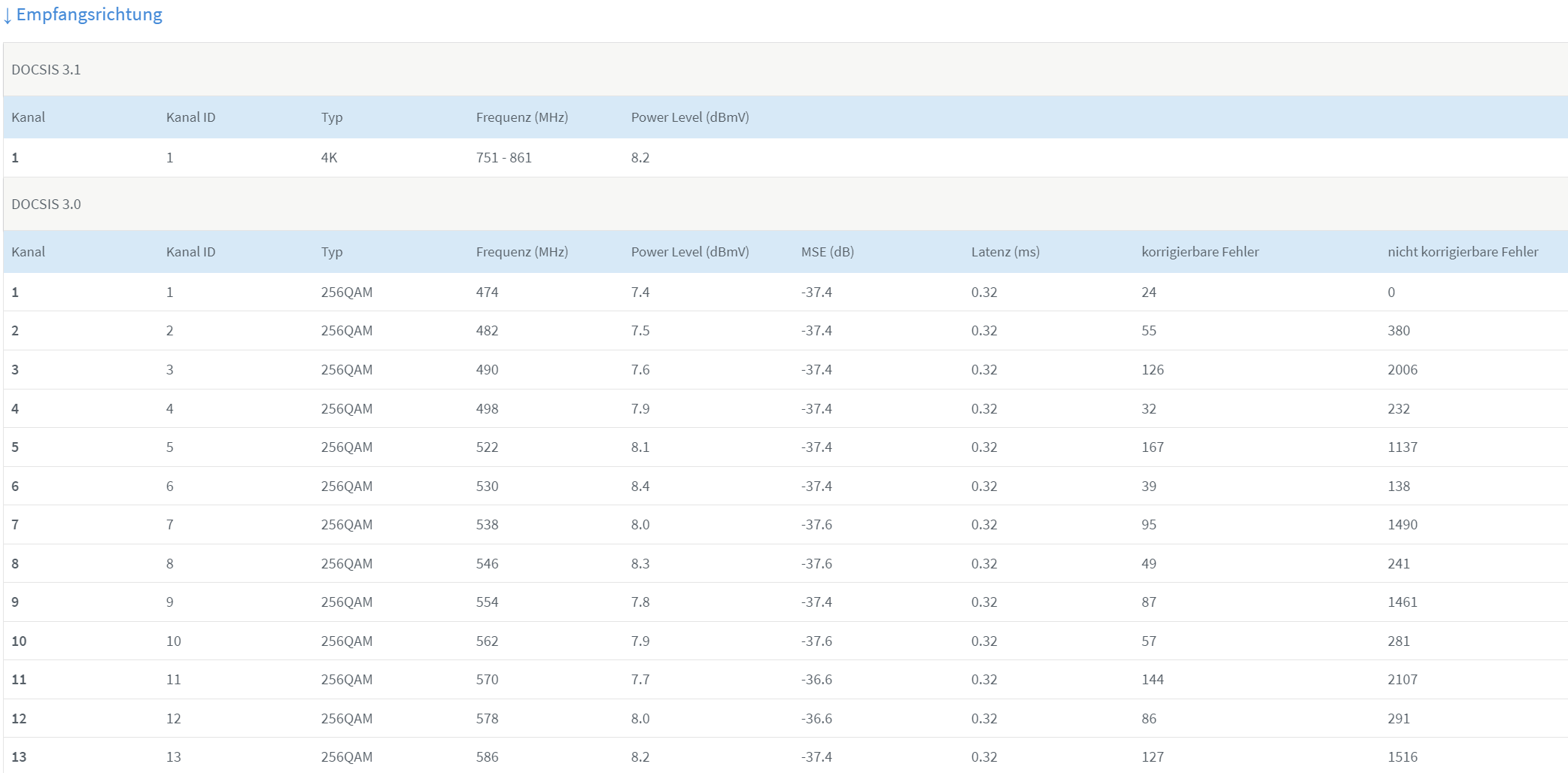

Wie lange lief die FritzBox als du die Bilder gemacht hast?
Da sind ein Haufen Fehler, vor allem nicht korrigierbare, je nachdem wie lange die FritzBox schon lief ist das in der Menge in ordnung, oder eben viel zu viel, als das ein Techniker sagen kann das wäre ok.
Edit: also wir sprechen hier von Wochen vs. Monaten
Ähmm, dann ist die Anzahl der nicht korrigierbaren Fehler zu hoch.
und das kann auch der die aussetzter verursachen? wodurch kommen solche fehler? der techniker meinte alles wäre top, hab es mir selbst angeschaut.
Hmm, Kabel nicht richtig angeschlossen also das Kabel zum Kabelanschluss. Ich verwende eins das man drauf schrauben muss, hält bombenfest.
Zudem kann es auch einfach das falsche Kabel sein, ich weiß gerade nicht auswendig welche impedanz es haben muss. kannst du aber bestimmt im Netz suchen.
Und Ja, natürlich sind fehlerhafte Pakete verantwortlich für solche Fehler, vielleicht solltest du dir merken in welchen Uhrzeiten, Wetterverhältnissen, etc. das Auftritt. Manchmal kann es auch ne kaputte Straßenlampe sein die einfach Störstrahlung in die Leitung bringt. oder wie bei mir, da passierte es nur NACHDEM es geregnet hat. Da sickerte Wasser langsam in einen Verteiler.
Ne, die paar Fehler, da laufen Millionen Pakete pro Sekunde.
Wenn die Fehler den 6 und 7 stellig werden kann man anfangen sich Sorgen zu machen.

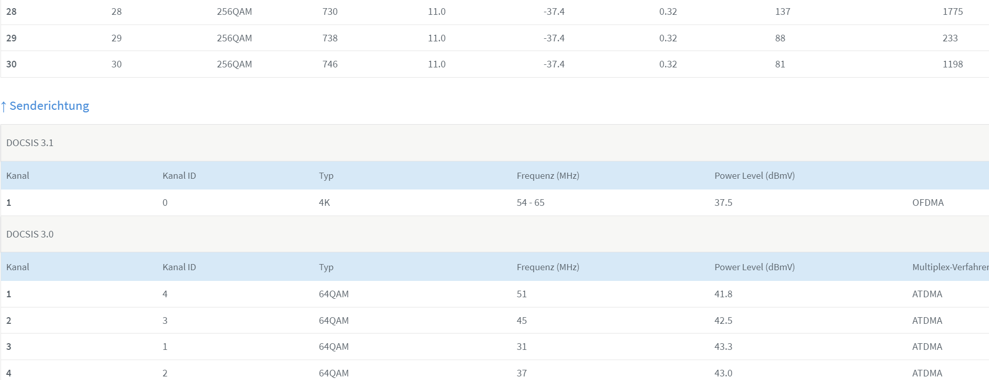

Ungewöhnlich finde ich eher die Upload Werte, die sind zwar noch im grünen Bereich aber es ist ungewöhnlich das 1,5db zwischen besten und schlechtesten Kanal liegen.
Könnte am Kabel liegen eventuell aber auch an der Fritzbox.
Meistens liegt es aber daran das dass Kabel nicht fest verschraubt ist oder eine Störquelle in der Nähe, zb ein Netzteil, Multistecker oder ähnliches.

ich bezweifle stark das eine ordentliche Leitung solche Fehler verursacht und wegen weniger kam ein Techniker vorbei, hat den Fehler gefunden und seitdem läuft es. Ist dir zudem aufgefallen das er mehr "nicht korrigierbare" Fehler hat als "Korrigierbare"?
und in 27h sollten nicht soviele auftreten.
Das ist ganz normal, alle Internet Technologien produzieren Fehler bei der Übertragung.
Das bedeutet einfach nur das es eine leichte Einstrahlung gibt aber da muss man sich sorgen machen wenn es wie gesagt 6 und 7 stellig wird .
Und in welchem Zeitraum?
Du darfst gerne weiterhelfen, scheinst ja der kompetentere von uns beiden zu sein.
Ich würde empfehlen das ganze im Vodafone Forum anzusprechen. Es kann auch im eigenen Stromnetz eine Fehlerquelle liegen, leicht defekte Steckdose oder Lichtschalter zum Beispiel. Also Dinge die nicht klar ersichtlich sind.
