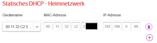

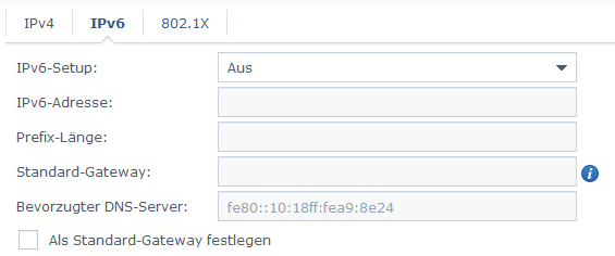

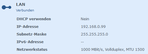

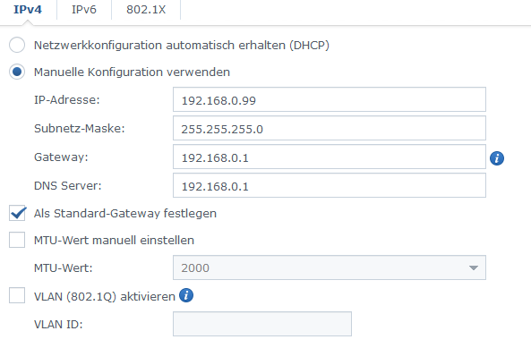

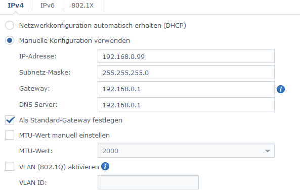

ich habe seit neusten eine Vodafone Station (CGA4233DE), an der hängt per LAN meine DS220j.
Die DS220j bekommt einfach keine IPv4 zugewiesen, obwohl ich Manual eine vergeben habe. Selbst in der DS220j habe ich die IPv4 Manuel auf 192.168.0.99 gestellt.
Per Notebook (LAN) komme ich ganz normal auf die DS200j aber, wenn ich per Handy darauf zugreifen möchte, geht dies nicht, obwohl ich nie etwas geändert hatte zu vorher.
Und die Station habe ich schon komplett zurückgesetzt und ohne LAN Label erstmal, aber nichts.

eine IP zugewiesen bekommen ist genau das Gegenteil von manuell vergeben. Wenn du DHCP auf dem NAS deaktivierst, ist es völlig normal dass die Vodafone Station dem NAS keine IP zuweißt, weil das NAS nicht nach einer IP fragt.

Die hat doch eine IP und die funktioniert auch, da du ja per LAN vom Laptop drauf kommst. Eine Zuweisung von Extern findet ohne DHCP ja auch nicht statt.

Das muss ich mal testen, ob das funktioniert keine Feste IP in der DS220j einzustellen.

Ich habe jetzt die feste IP rausgenommen von der DS220j, jetzt steht eine IP in der Station.
Trotzdem bekomme keine zugriff auf die DS220j mit dem Handy, auch keine Kalender Sync geht mehr.

Die loginseite kommt nicht. Also blockiert der Router das ipv4 wlan, schalt mal im Router die ipv6 aus. Möglicherweise kommst du so aber nicht mehr ins internet. Ich weiss von früher, das in der fritzbox eine Einstellung war „wlan darf nicht ins lan …“ , würde zu deiner fehlerbeschreibung passen, leider fehlt dir die fritzbox…. Bist du ganz sicher, das du NICHT im wlan Gastnetzwerk bist oder wlan nicht dasselbe subnetz wie lan hat(vlan oder das lankabel im wanport(langastnetz)?

Ja die 192.168.0.99 stimmt noch und nein ich habe keine andere erhalten, weil die DS220j eine Statische IP hat, die ich eingestellt hatte.
