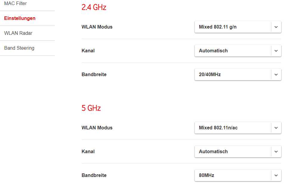

Einstellungen:

Die Ursache ist Auto Kanal. Da kann jetzt die VF auf k36 stehen und der ap auf k100. DFS Kanäle senden stärker.
Der AP sendet gerade auf Kanal 149, die VF Station kann ich nicht mehr nachschauen, habe WLAN ja deaktiviert.
