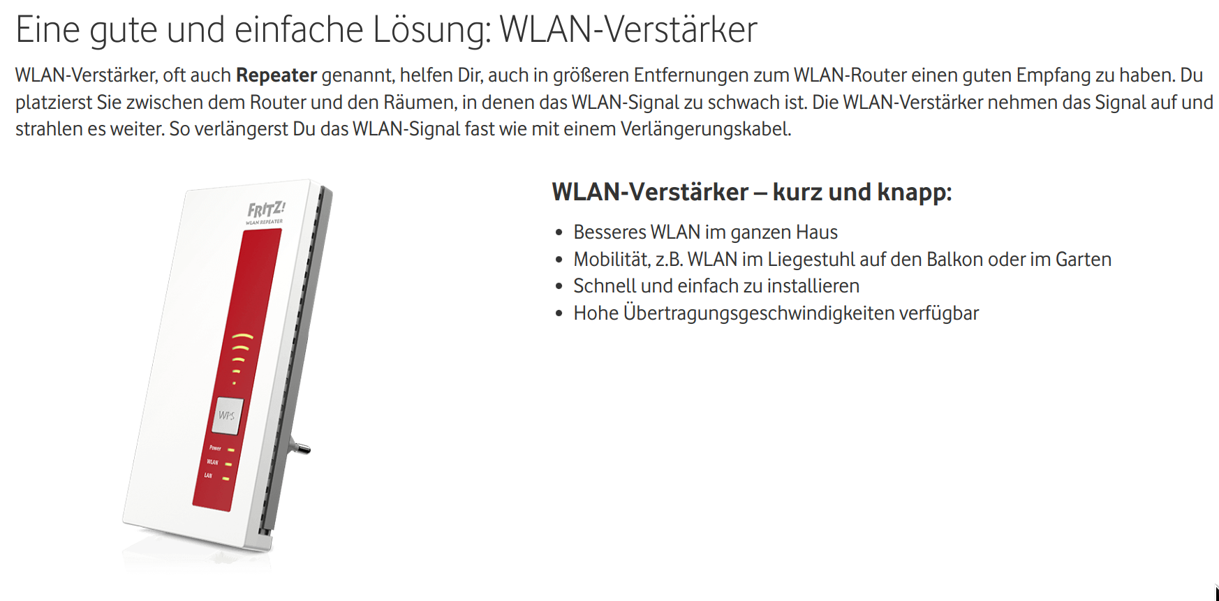

.one schrieb:
Man kann ein vorhandenes WLAN nicht verstärken.
IICARUS schrieb:
Du meinst einen Repeater, denn es gibt kein Verstärker.
Vodafone sieht das anders (was wohl auch der Grund für die Wortwahl in der Frage gewesen sein dürfte):
Quelle: https://zuhauseplus.vodafone.de/internet-telefon/wlan-repeater.html
Reaktionen: SirBerlioz und IICARUS

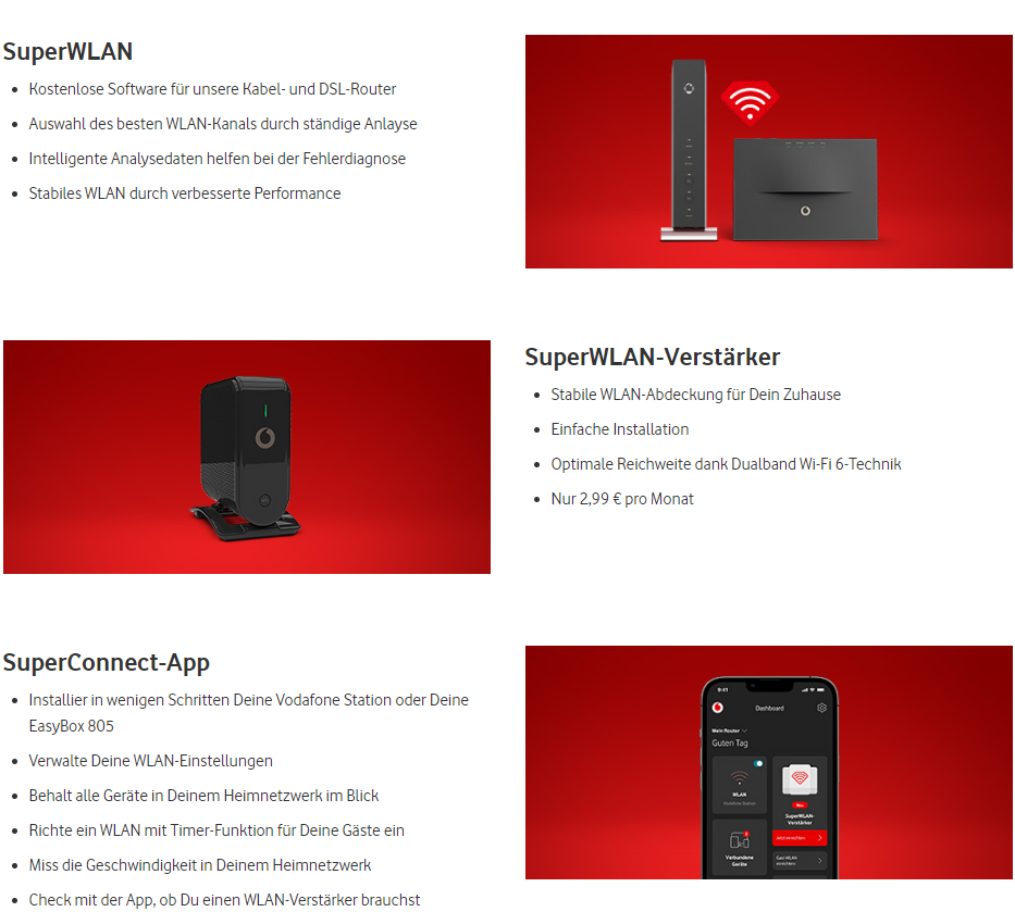

Papperlapapp.
Alles Grütze. Bei Vodafone heißt das nicht mehr Repeater und auch nicht mehr Verstärker.
Da heißt das schlichtweg "SuperWLAN":
Quelle: https://www.vodafone.de/hilfe/superwlan.html
Hier das Video mit Erklärung zur Vodafone Magie:
So geht das heute, wenn man die Verantwortung für die Funktion auf den Provider abwälzen möchte und bereit ist, ihm dafür Geld zu bezahlen.
Ich persönlich würde ja eher einen Speed Home WLAN aufstellen.
