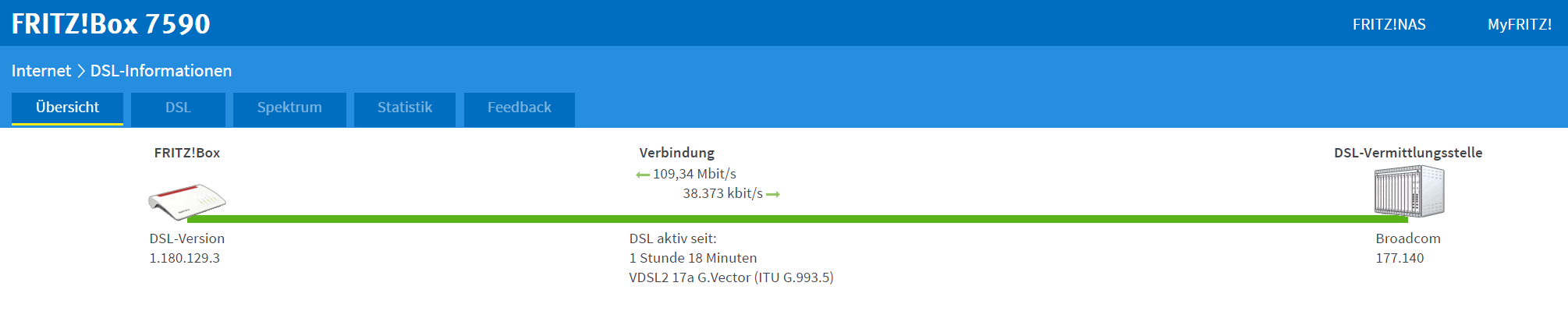

Unser Problem:
Wir kommen über die Fritz-Box nicht ins Internet.
Und dies, obwohl wir diese richtig eingerichtet haben, soweit wir dies überblicken können.

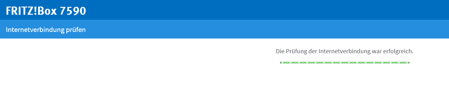

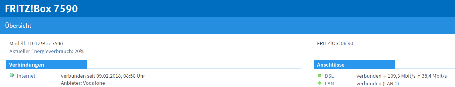

Wir haben ein paar Screenshots gemacht, die dies belegen, und euch somit die Möglichkeit geben, die Schritte der Einrichtung nachzuvollziehen.

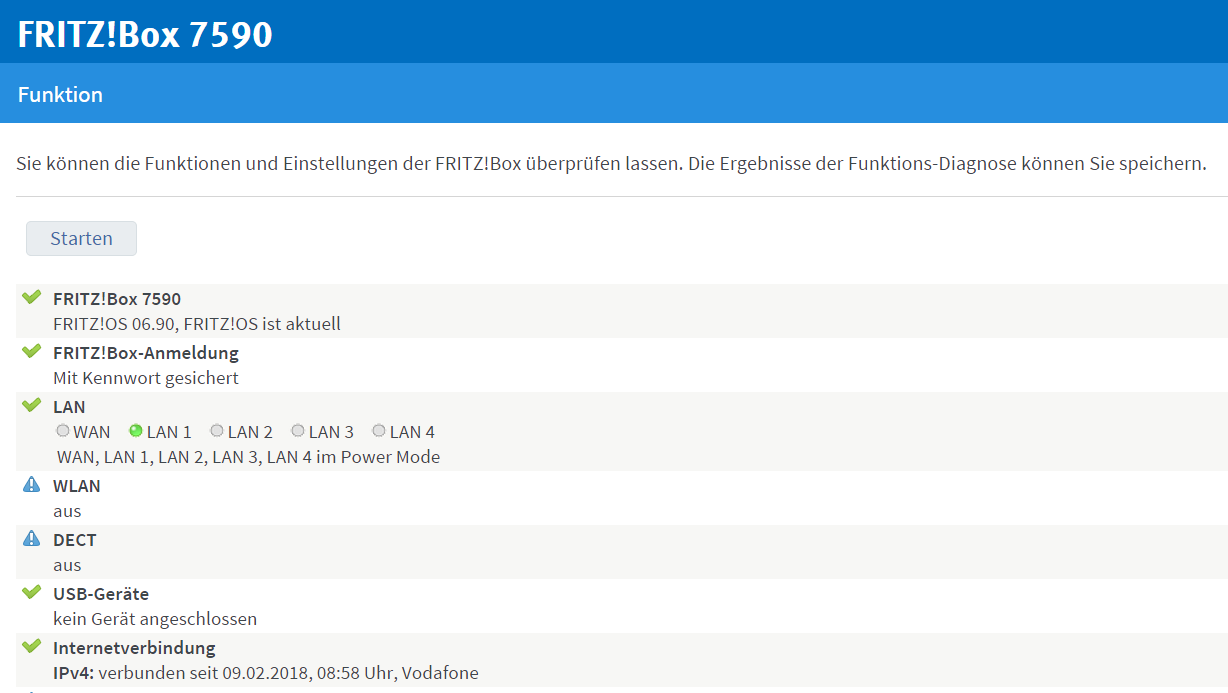

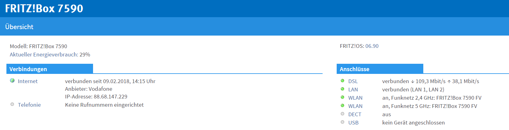

Wie man auf den Bildern gut erkennen kann, müsste die Fritz-Box eine Verbindung ins Internet herstellen, aber sie tut es nicht.

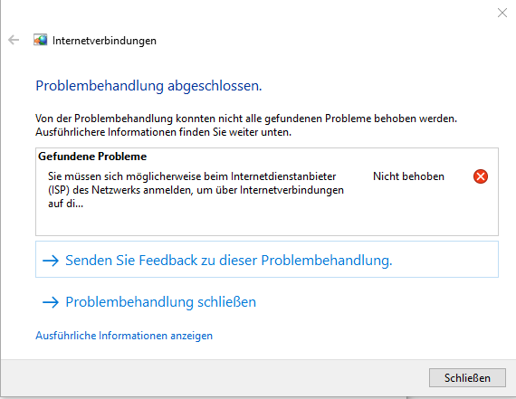

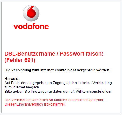

Stattdessen kommt beim Start eines Browser-Fensters, die Meldung, dass Benutzername oder Passwort falsch seien.
Dies kann aber nicht sein, da wir die Vorgabe aus dem Vodafone-Schreiben mit den Zugangsdaten genommen haben, und der Verbindungs-Test der Fritz-Box ja auch positiv ist, (siehe Bild 03).
Wir haben es mit LAN und WLAN versucht, aber nichts davon stellt eine Verbindung zum Internet her.

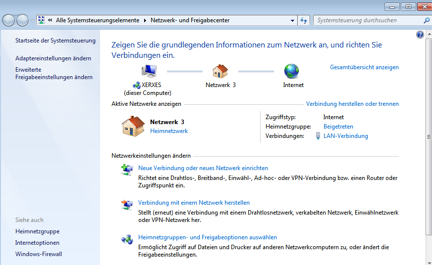

Und an Windows 10 (64Bit) kann es auch nicht liegen, sonst würden wir ja mit der Easy-Box 904 auch nicht ins Internet kommen.

Hier hat auch jemand seinen Vodafone Internetzugang über die Fritzbox erfolgreich eingerichtet, eine IP Adresse zugewiesen bekommen usw. aber bekommt jedes mal die Fehlermeldung 691:
https://forum.vodafone.de/t5/Festnetz-LTE-Geräte/VDSL50-Fritzbox-7390-gt-Fehler-691/td-p/755495

Die Fehlermeldung ja eindeutig: 691
DSL Benutzername/Passwort falsch.
Der Threadersteller ist nur verwundert, dass die Fritzbox ohne Fehlermeldung eingerichtet wurde, jedoch kein Zugang zum Internet möglich ist.
Einfach mal alle möglichen Kombinationen von Benutzername und Passwort versuchen. Und ggf den Mic auch nochmal.

Es funktioniert ja ALLES.
Der Selbsttest zeigt, dass die Fritz Box mit dem Internet verbunden ist.
Es kommt halt nur diese blöde 691 Meldung.
Vermutlich ist es doch so, wie man im Internet immer wieder lesen kann.
Zitat:
Das Telefon funktioniert seit dieser Zeit, das Internet jedoch nicht.
Wenn ich im Browser eine beliebige Adresse eingebe werde ich auf die Vodafone Seite weitergeleitet mit der Nachricht:
Fehler 691 (DSL Benutzername gesperrt!)
Es scheint ein technisches Problem von Vodafone zu sein.
...jedoch liegt laut (mehreren Telefongesprächen) bei Vodafone ein interner Fehler vor und soll nun von der technischen Abteilung beseitigt werden.
Der Fehler betrifft wohl alle neuen Anschlusse, welche seit gestern geschaltet worden sind.
Seit gestern wird man am Telefon vertröstet, dass in ein paar Stunden alles wieder funktioniert und dass die Techniker das Problem kennen.
Ende des Zitat.
Ich werde das wohl nun mit Vodafone abklären müssen.
Ich hatte mir übrigens jetzt auch die Arbeit gemacht, und auf eine zweite SSD, das Windows7 installiert, um auszuschließen, dass es an Windows10 liegt.
Von dieser habe ich dann per BIOS-Boot-Manager gebootet, und was soll ich sagen, ...exakt das gleiche Problem.
Die Fritz-Box ist mit dem Internet sauber verbunden, aber es kommt trotzdem diese 691 Meldung.
