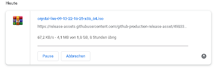

Tagsüber habe ich Fullspeed (VDSL 50) mit 6MB/s ,am abend ab 18:00 Uhr kackt der Speed immer mehr ab und ab 20 Uhr extrem Schneckentempo: 50-160 KB/s
markchess schrieb:
Kann ich hier nicht (Böblingen bei Stuttgart) bestätigen (habe gestern abends wieder probiert).
Fast der gesamte Großbereich Stuttgart ist bei VF seit Jahren gnadenlos überbucht und gestört. Im Kabelbereich auch der Upload mit teils unterhalb des 10 KB/s Bereich. Lt. VF Hotline existiert aber keine Störung oder Engpass.
Seit meinem letzten Post um 15:29 Uhr hatte ich noch Fullspeed mit 6MB/s
Jetzt nach 19:00 Uhr nur noch um die 50-100 KB/s
siehe Bild:
Ach ja: Telegram-Videos laden jetzt abends auch nur noch im Schneckentempo.

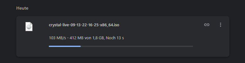

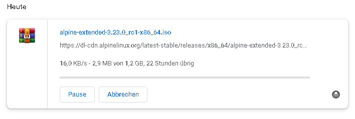

Was ist mit der ISO aus #120, könntet ihr die auch testen?
Wäre auch fastly, aber nicht github, also andere fastly-IPs und ggf. auch anderes routing.

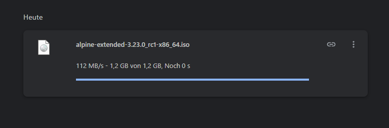

Läuft weiterhin 1A bei mir
Ist auch fast
