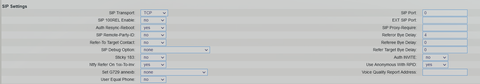

Zu den Einstellungen: Ich finde zwar den Reiter SIP Settings, allerdings nur:

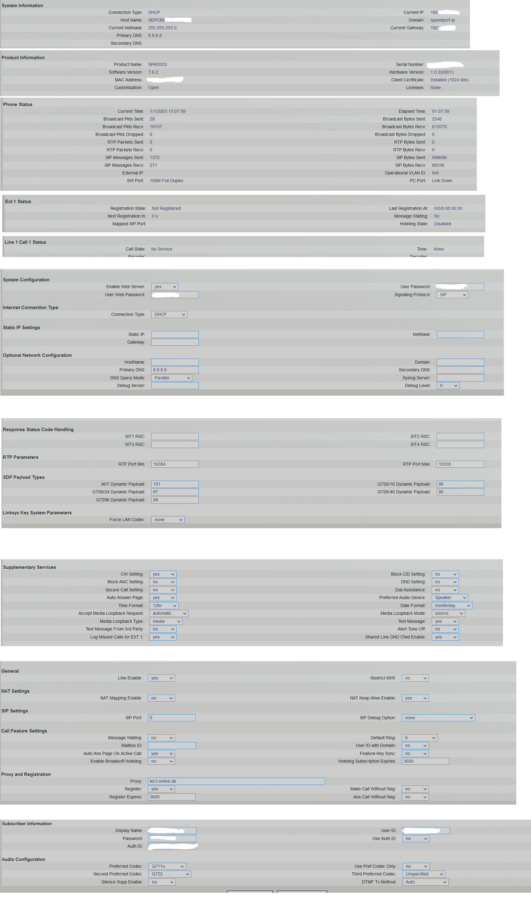

Hier mal alle aktullen Einstellungen:

Ich habe hier nicht genau Dein Modell sondern nur eine neuere Variante davon. Mit dem geht mein Telekom MagentaZuhause immer noch. Trotzdem merkwürdig, dass Du kein „SIP-Transport“ hast, denn laut Administrator-Handbuch hat das auch Dein Modell schon. Hier habe hier so einen Modus Admin+Advanced. Das muss man jeweils einmal anklicken. Bist Du da schon drin, also im User „Admin“, Modus „Advanced“?
Wichtig ist, dass der bei Dir auf UDP oder TCP steht, weil Dein Modell noch kein „MediaSec“ kann (was die Telekom Deutschland seit dem 15. März verlangt, wenn Du TLS verwenden würdest).

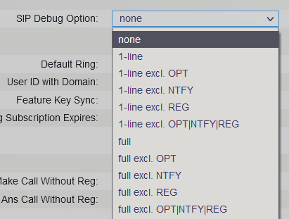

Leider hat Dein Modell noch nicht den Schalter „Enable PC-Port Mirror“ unter Optional Network Configuration ← System. Daher müssten wir über den Debug-Level=2 arbeiten. Weißt Du wie das geht?
Welche Firmware hast Du überhaupt? Die letzte war 7.6.2SR7 (2020 Okt.). Wenn Du die nicht hast, erkläre ich, wie Du die bekommst.

Mist, war zwar im admin mode, aber nicht in advanced. UDP war schon ausgewählt hab jetzt mal zu TCP umgestellt. -> ohne Erfolg

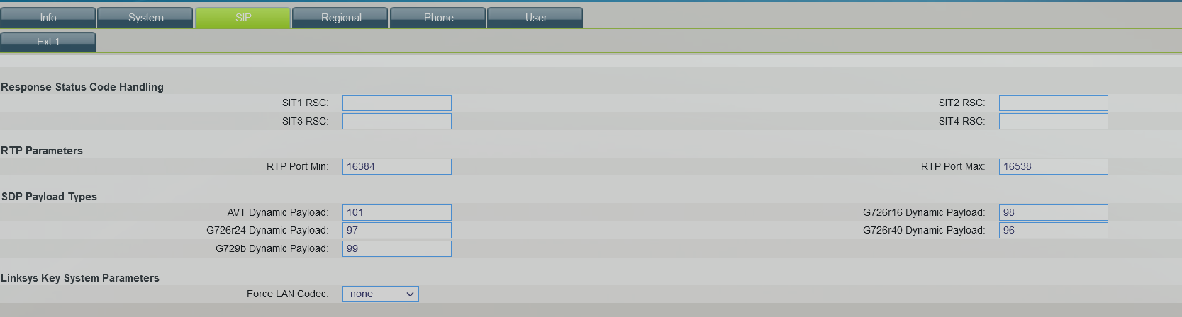

Aber ich kann mir nicht vorstellen, dass es das ist. Hast Du
  • Voice → Ext 1 → Use DNS SRV
  • Voice → Ext 1 → DNS SRV Auto Prefix
stehen? Wenn nicht, müsstest Du aber schon seit vielen Wochen nicht mehr telefonieren können (und einen „blauen“ Post-Brief von der Telekom Deutschland erhalten haben).
Der nächste Schritte wäre wirklich über Debug die SIP-Messages anzuschauen.

War schon eingestellt.
Da musst du mir helfen xD

OK. Muss ich mir selbst erst reinsaugen. Dauert ein paar Tage. Arbeite sonst immer mit einem konfigurierbaren Switch der Port-Mirroring bietet. Daran packe ich Wireshark und filtere dann auf sip.
