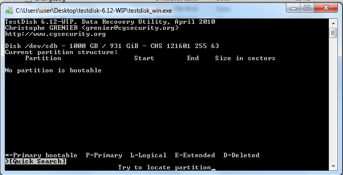

Vorab danke dir Fiona :) ,

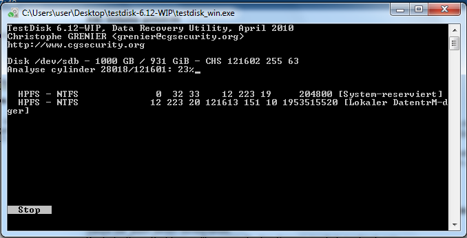

den ersten Screen nach auswählen von Analyse hab ich schon.
Jetzt nur noch warten das dieser Quick Search mit Vista-Check durch ist ...
Das kann bisschen dauern, wenn ich das so sehe :D
Du hast schonmal keine Partition in de Partitionstabelle.

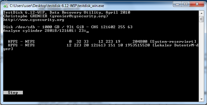

Ich bin gerade am Analysieren, hab davon auch mal einen screen gemacht vielleicht hilft das.
Hilft ein wenig?
TestDisk zeigt dir hinterher das Ergebnis für eine Wiederherstellung an.
Es wurden bereits eine Intel und eine Vist/Win7-Partition gefunden.

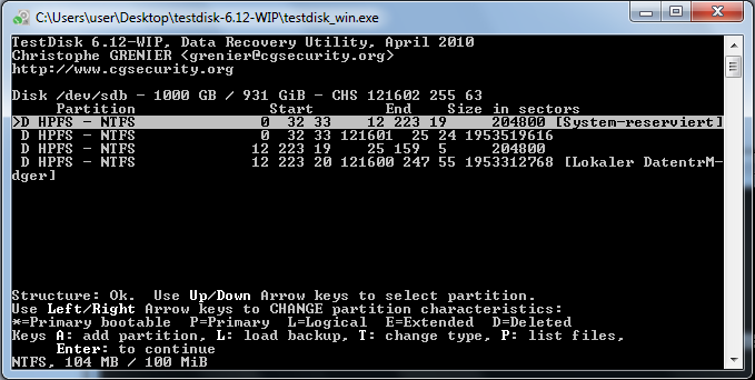

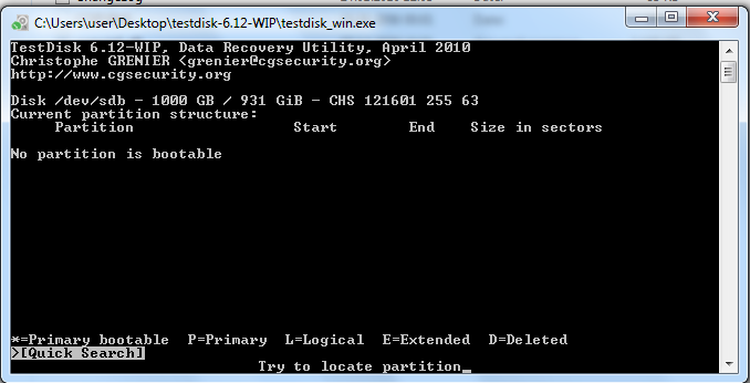

Soo die Analyse ist endlich fertig.

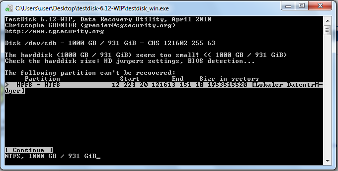

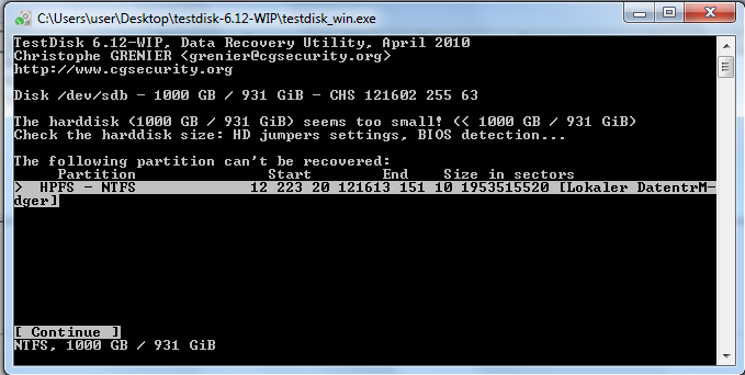

Bild 3 nach der Analyse

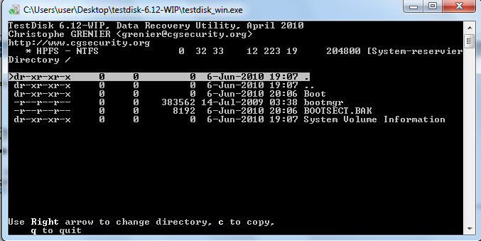

BIld 4 nach p drücken

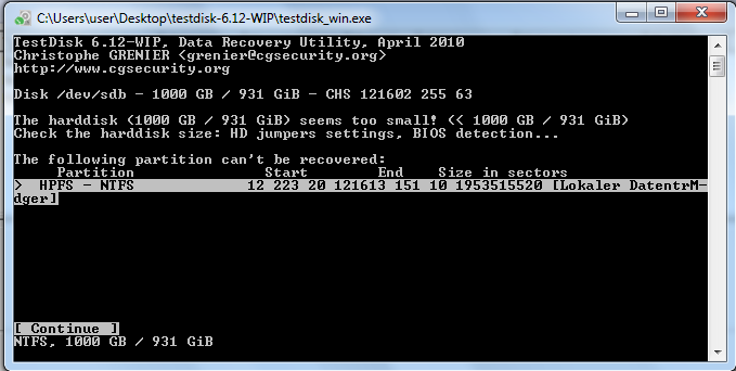

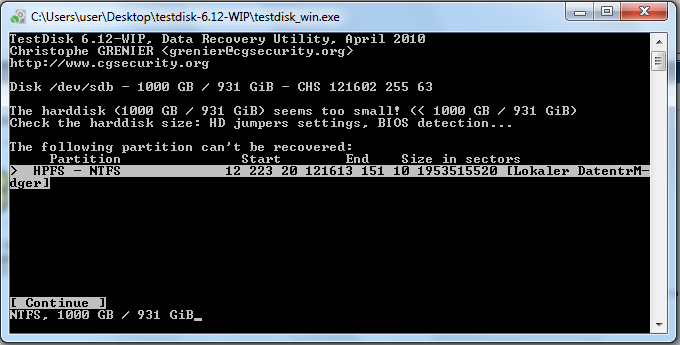

Die zweite Partition geht ca, 90 MB über die Festplatte hinaus.
Daher kommt Meldung can't be recovered (kann nicht wiederhergestellt werden).
Hattst du die tiefere Suche Deeper Search ausgeführt?

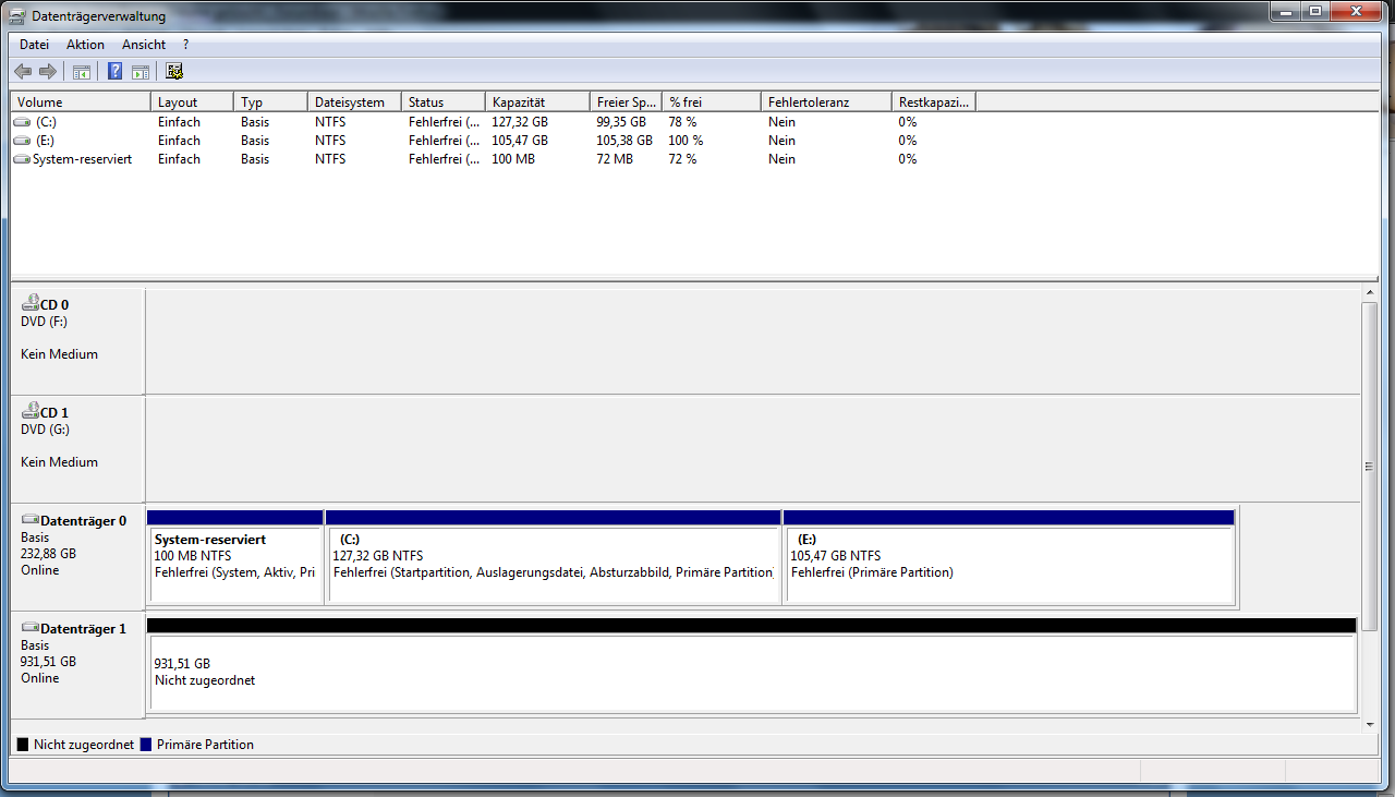

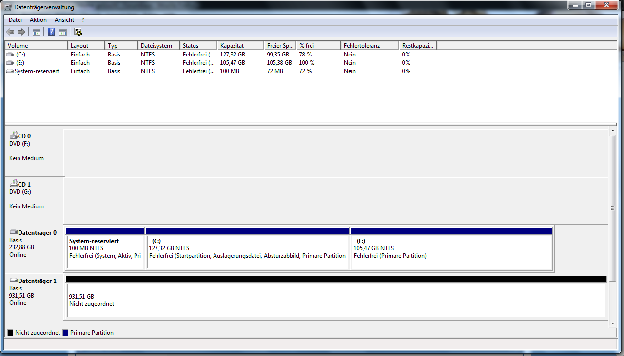

Mach doch mal ein Bild der Datenträgerverwaltung mit all Deinen Platten drauf - scheint eine dynamischer Cluster mit volumeübergreifender Partition gewesen zu sein...
btw - was/wo hast Du da zur jetzigen Situation geklickt?
Hier bitte der Screen .
Der andere mit deeper search ist noch nciht fertig :(
Meinst Du wie ich zu diesen Problem gekommen bin ?
Dummerweise bin ich auf "Volume löschen" gekommen, also bei Datenträger 1 ...

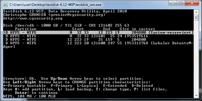

hier ist der screen nach der deeper analyse
Also ab den letzten Bild müsste mir jemand gnädigerweise helfen ... ich weiß nicht wie es weiter geht x)
Markier mal die letzte Zeile (Name: Datenträger) und mache mal zur Anzeige des Filesystems "P"
Wenn das funktioniert, stelle in die erste Zeile * (aktive Bootpartition)
und die letzte Zeile ein "P" für Primäre Partition ein (mit Pfeil links/rechs)
Eventuell muss der Backup-Bootsektor(BS) noch nach vorne kopiert werden (auf BS)
dann schreibe den MBR mit "Write" auf die Platte zurück
Wenn ich das so sehen kann ist kein error aufgetreten . Hab jetzt alles befolgt dann weiter mit ENTER? Was ist mit den 2 anderen sachen da die mit D makiert sind ?
Nachdem ich enter gedrückt habe kommt das oder ? :D ...
bzw woran seh ich das das backup-bootsektor nach vorne kopiert werden muss ?
und das mit mbr muss ich machen oder wie ? ...

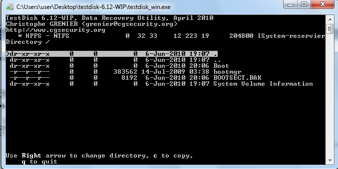

Markiere die untere Partition.
Drücke einfach auf der Tastatur p.
Teile mit ob deine Daten oder eine Fehlermeldung angezeigt wird.
Viele Grüße
Fiona
Meine Daten werden angezeigt.
Freude überkommt mich :> ...

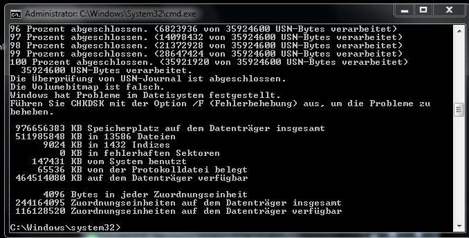

Beide Partitionnen der Platte sind wieder da :)
In der Datenträgerverwaltung sind sie auch beide mit NTFS

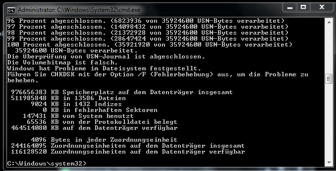

Hab jetzt auch chkdsk gemacht, bei eienr ist ein Fehler aufgetreten.
Kann ich das jetzt eifnach mit chkdsk /f beheben ?
Ja. Das ist nur eine Kleinigkeit, Fehler in der Volumebitmap(wenn er im nicht angezeigten Teil keine gröberen Fehler gefunden hat)
