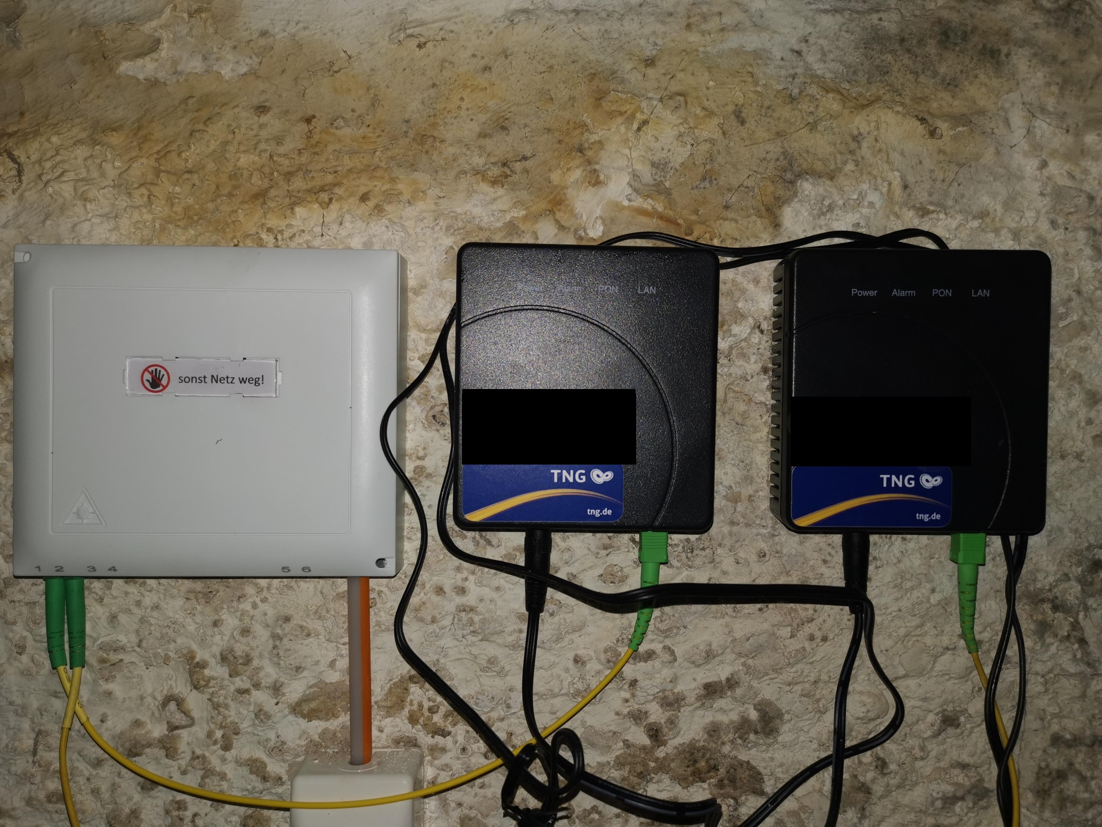

Hätte mich auch stark gewundert wenn nicht mehr als 20m zwischen APL und NT möglich wären. Wir hätten auch gerne den Medienkonverter direkt in der Wohnung installiert bekommen, hatten aber selber nie einen Begehungstermin und auf Anfrage wie man am besten die Innenhausverkabelung realisiert wurde uns nur spärlich geantwortet.
Die Techniker haben dann gestern beide Medienkonverter im Keller plaziert, weil unser Vermieter seinen gerne dort haben wollte.
Dann würde ich wohl am ehesten den Medienkonverter aus dem Keller in die Wohnung setzen und dann wie ich geplant hatte die Leitung aus der Wohnung raus, den schon vorhandenen Weg durch die Garage in den Keller gehen und dort dann am APL anschließen.
Wenn die G.657A2 biegeoptimiert ist, dann nehm am besten diese Variante.

Wenn du an die Kupplung im APL rankommst, also das Originalkabel abstecken kannst, würd ich gleich komplett austauschen.
Tu dir aber den Gefallen und setz am Ende eine Dose/Gf-TA (Beispiel) und geh dann mit einem weiteren Patchkabel an den Medienkonverter. Dann ist das fest verlegte Kabel auch wirklich "fest" :)
Reaktionen: Smarv
An die Kupplung im APL sollte ich eigentlich rankommen, das sah nur gesteckt aus.
Das mit der Dose am Ende ist ne gute Idee, das würde ich dann tatsächlich auch so machen. 👍
Dann nehme ich am besten auch gleich ein Kabel was für den Außenbereich zulässig ist, auch wenn es nur ca. 4m draußen im Leerrohr liegt ist das vermutlich besser wegen der Feuchtigkeit:
https://www.amazon.de/RamboCables-Simplex-Patchkabel-Singlemode-Glasfaser-Kabel/
Ich geh morgen bei Tageslicht mal gucken ob man das wirklich einfach nur abstecken kann.
Hier wäre sonst noch ein Bild was ich gestern gemacht habe von dem Anschluss, sieht aber so auch als wäre das nur gesteckt:
