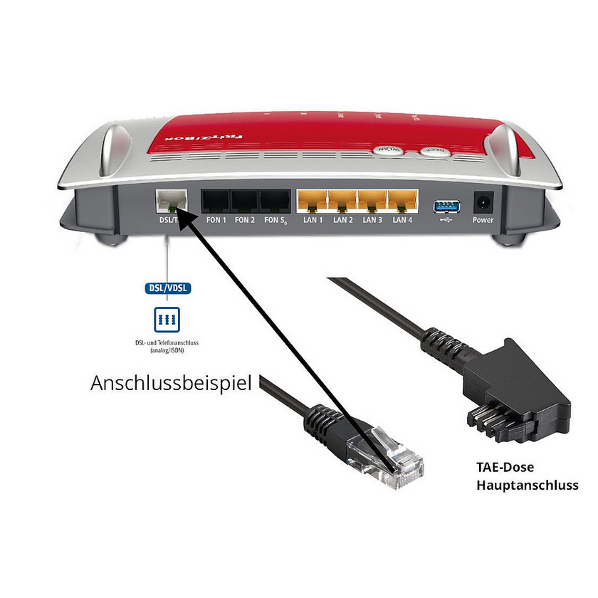

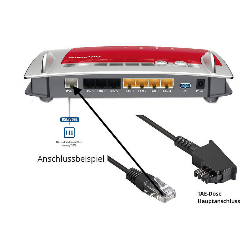

Du hast schon recht, es ist unlogisch den Sternpunkt des Netzwerks nicht in der Nähe der TAE-Dose zu haben. Wenn die Netzwerkdosen und die TAE-Dose weit auseinander liegen, ist zu vermuten, dass der Vorgänger WLAN genutzt hat. Das ist in der Tat eine schlechte Lösung.
Aber im Grunde genommen schließt du deinen Router mit dem beiliegenden Kabel an die TAE-Dose an und ein Ende der Netzwerkdose jeweils mit den LAN Anschlüssen des Routers. Und schon ist das Netzwerk aufgebaut.
In dem unteren Beispiel ist es eine Fritzbox. Aber beim Telekom-Router ist das auch nichts anderes. Wenn dein Router zu wenig LAN-Anschlüsse bietet, benötigst du ein Switch.
