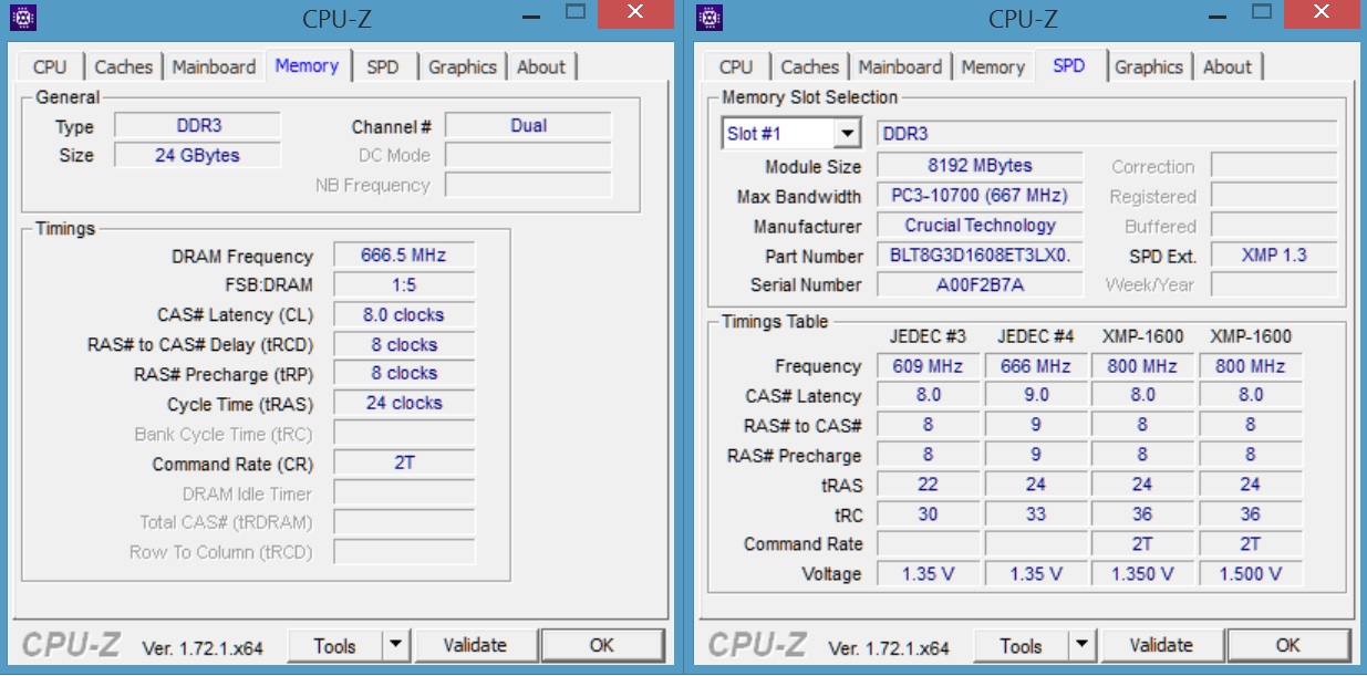

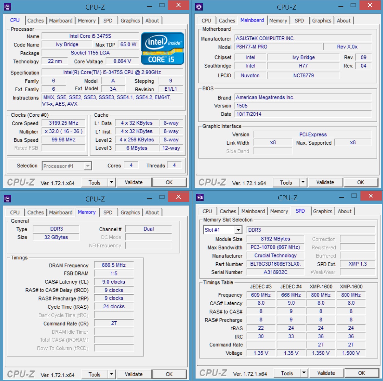

CPU-Z zeigt sie aber alle schön an. Im Reiter Memory sind 32GB aufgelistet und im Reiter SPD
werden die einzelnen Riegel auch angezeigt.
Angaben von CPU-Z sind auch auf dem Bild zu sehen:
Wobei die SPD Werte für alle Riegel identisch sind.

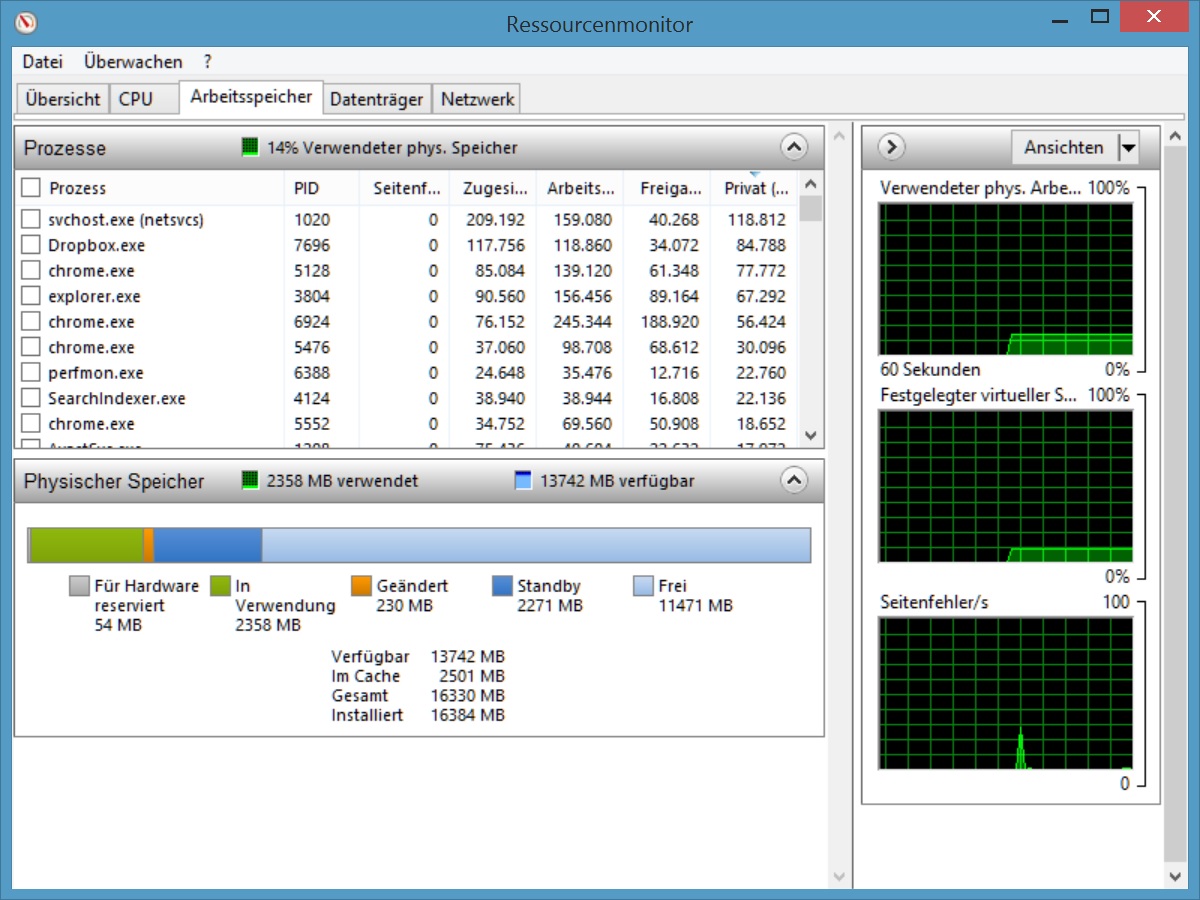

Könntest du mal einen Scrennshot vom Ressourcenmonitor machen? (Reiter Arbeitsspeicher natürlich)

Hier bitte: ressourcenmonitor.jpg
Da wird ja gar nichts erkannt.
Normalerweise steht da, wenn der RAM nicht richtig erkannt wird bzw. fehlerhaft ist, 16GB unter "für Hardware reserviert".

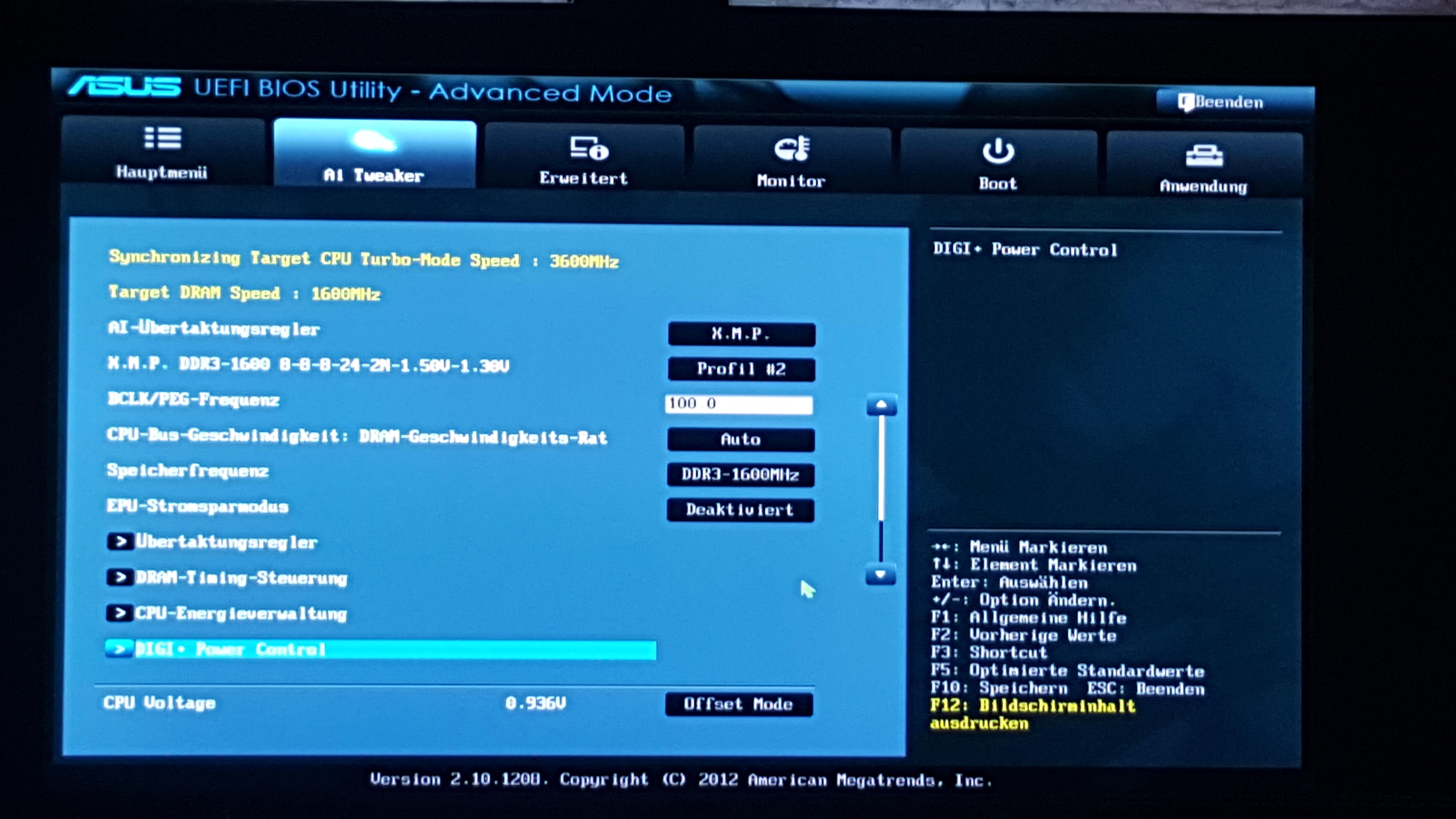

Ich habe nun das 2. XMP rofil im BIOS geladen und die Geschwindigkeit manuell bis 1333MHz (durch zwei geteilt liegt die Frequenz bei einer Riegel bei 667MHz) runtergedreht. Leider wieder kein Erfolg. :-(

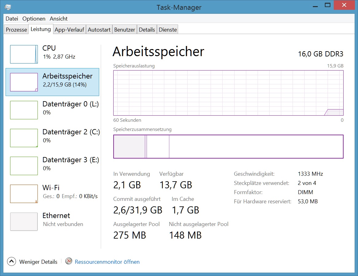

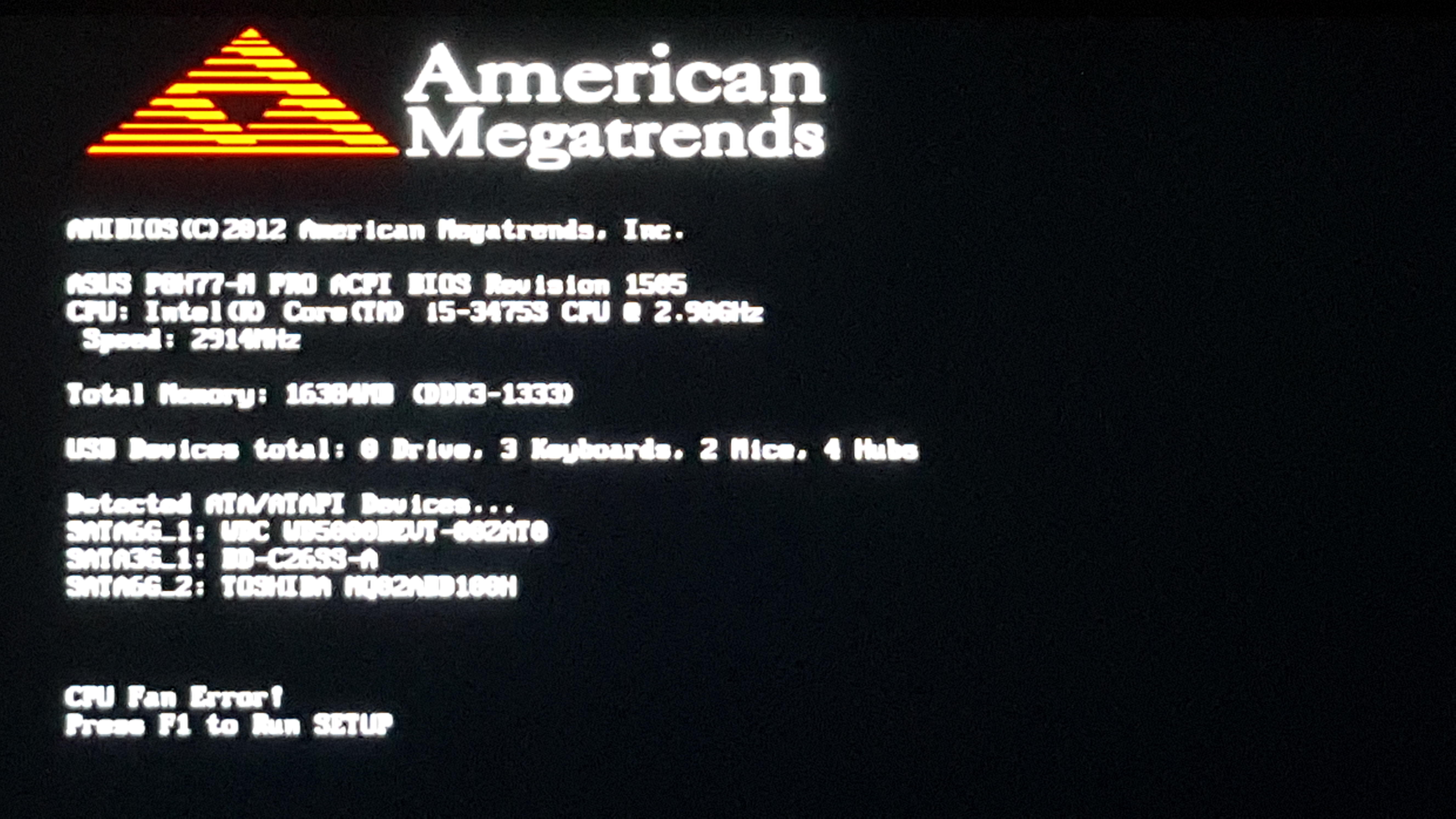

Nach dem Entfernen des 4. Moduls folgendes Ergebnis ohne Erfolg:
Kannst du mal testen, was ein Linux-Livesystem da erkennt? Ein Hardware- oder BIOS-Problem kann man ziemlich sicher ausschließen, wenn da 32GB erkannt werden, umgekehrt ist es umso wahrscheinlicher, wenn es dort ebenfalls nicht funktioniert.
Edit: BIOS erkennt auch nur 16? Dann hat sich das hier erübrigt.

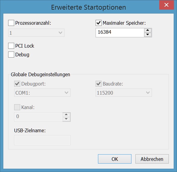

Guck mal bitte bei : msconfig (in der Suchleiste eingeben) -> Start -> Erweiterte Optionen -> Maximaler Speicher

Ok,wenn im Bios / UEFI das schon nicht komplett angezeigt wird,bei CPU-Z dagegen wohl,ist das schon sehr merkwürdig.
Das ist nicht merkwürdig sondern NORMAL. CPU-Z erkennt keine Speichermenge. Es liest nur aus was auf dem SMBus gefunden wird, sprich es rechnet aus den theoretischen Werten aus den SPD EEPROMs aus wie viel Speicher da sein müsste. Das hat NICHTS mit der adressierbaren Speichermenge zu tub.
Aber nachgucken würde ich dort trotzdem mal.
komisch :(
Wieso hast du da rumgespielt?
Mach eine Null rein und das Häkchen weg.
Das Häkchen war/ist auch nicht gesetzt. Ich habe es nur zur Veranschaulichung aktiviert. Höher konnte ich manuell eh nicht gehen.

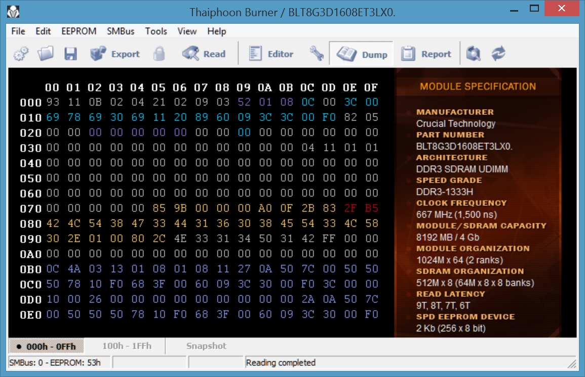

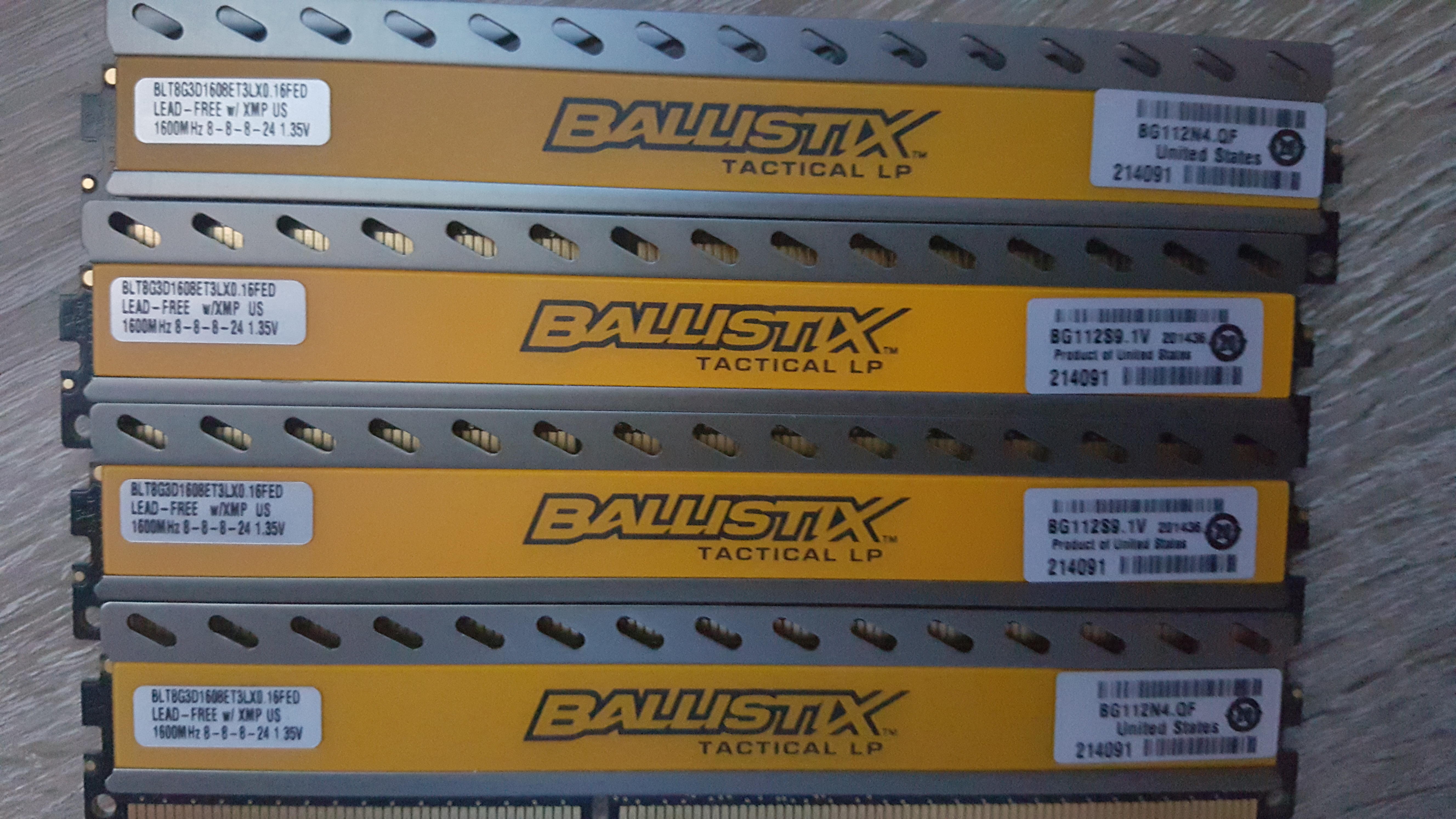

Hier die zwei Unterschiede für je ein Paar:
ich habe aber nicht so ganz verstanden, was das für mich bedeuten soll

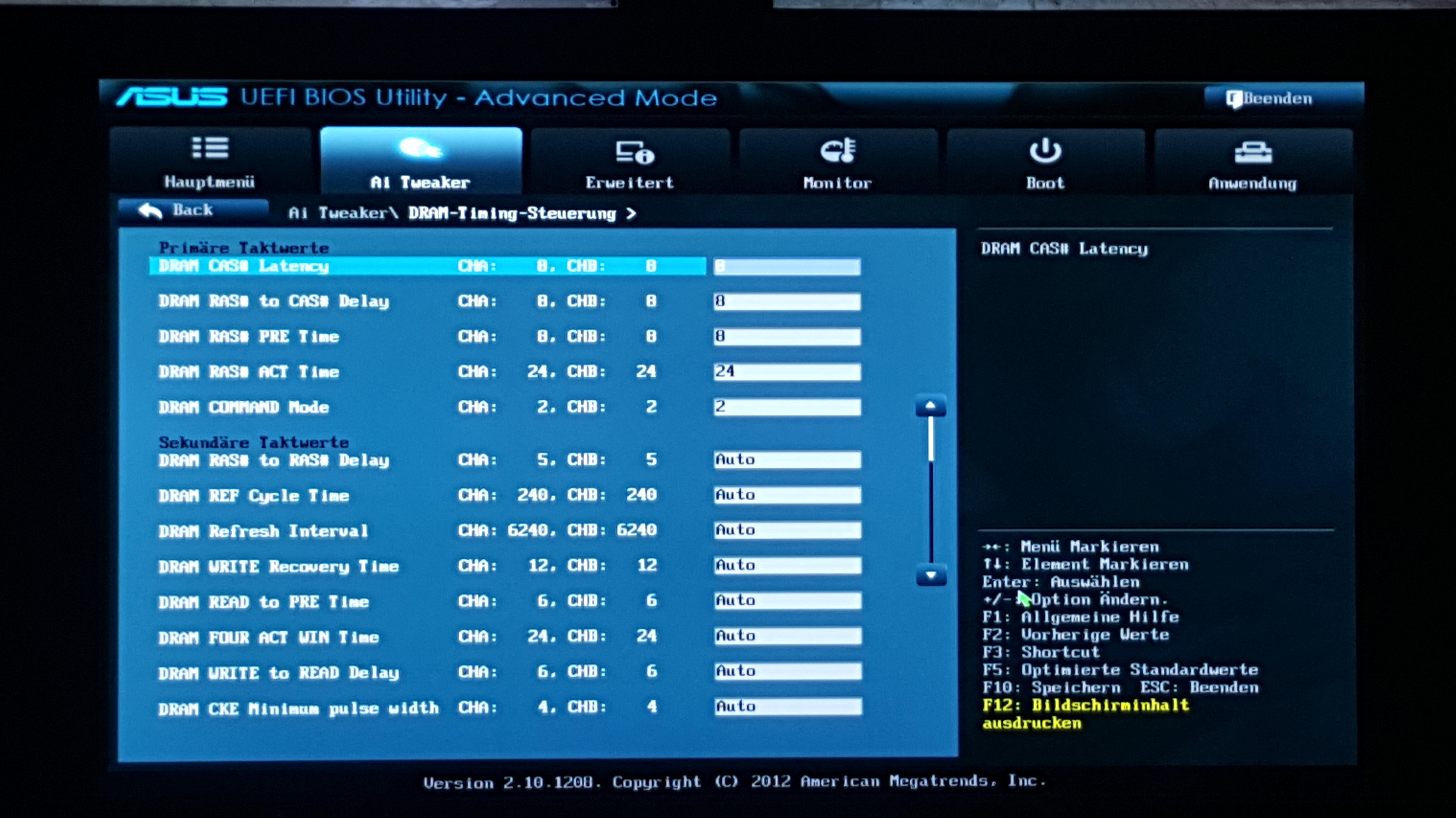

das manuelle Einfügen der beiden Werte hat leider auch nichts gebracht:
hier ein Bild von den Suffixen:
Das ist krass. Identischer Suffix und trotzdem unterschiedliche tRFC Programmierung. Das hätte ich bei Crucial echt nicht erwartet. Trotzdem sehe ich hier speicherseitig kein Problem. Für mich ist das Board schuld. Ich würde mal den Asus support anschreiben und nach einer Lösung (beta BIOS?) fragen.
